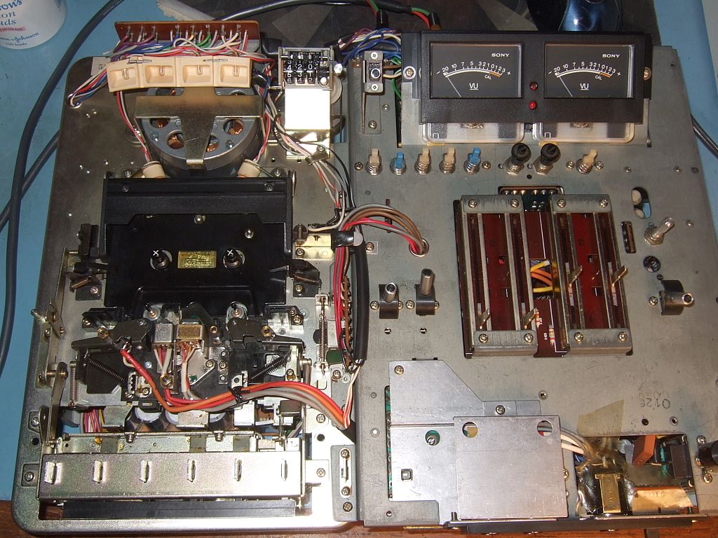

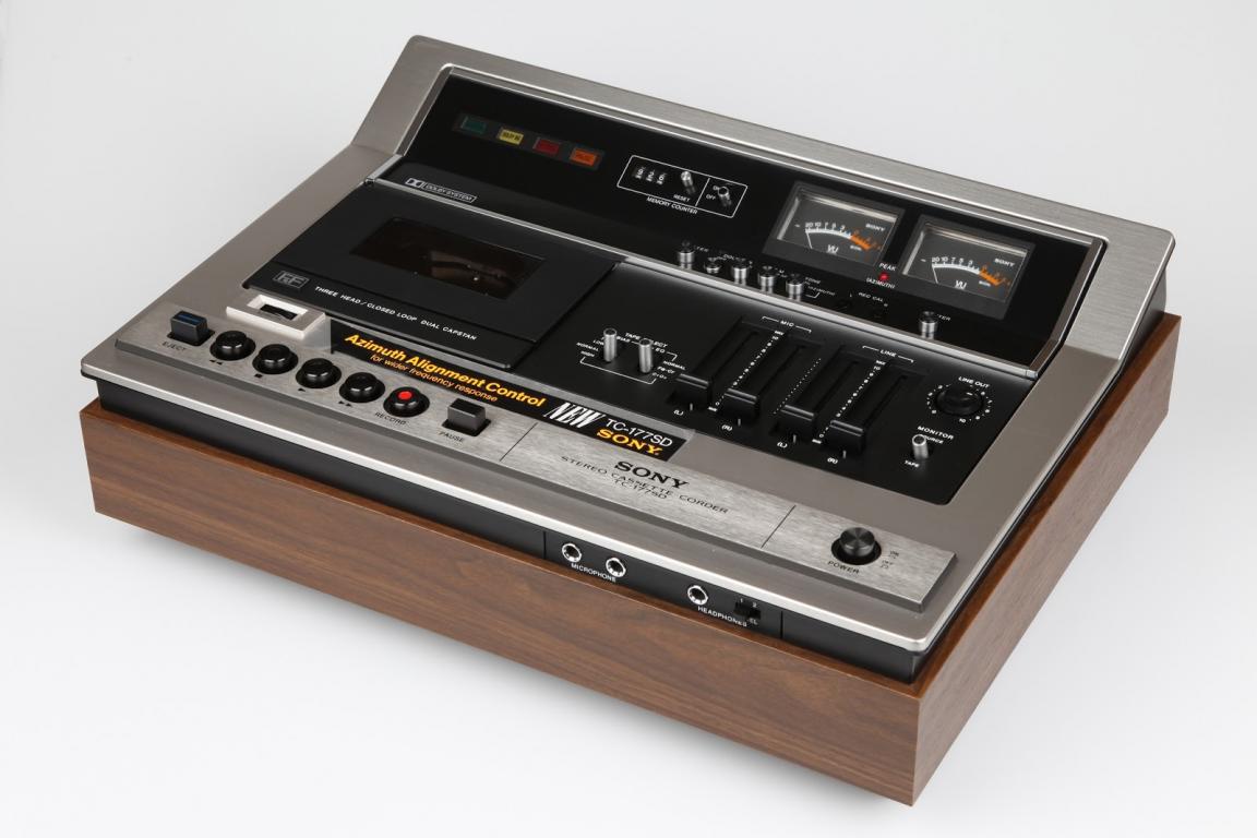

Sony TC-177SD - piękności...
Zaloguj się, aby zobaczyć treść (możliwe logowanie za pomocą ) Edytowane przez sk-victor
Lubię kiedy gra muzyka...
Można się załamać patrząc na idealne rolki, głowice i komplet regulacji zamiast śrubek na sztywno jak w późniejszych dekadach ;)
