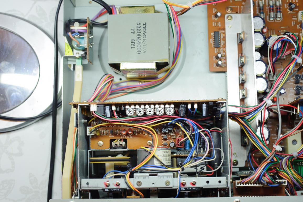

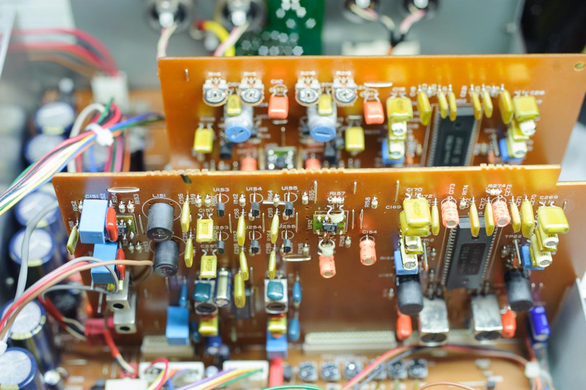

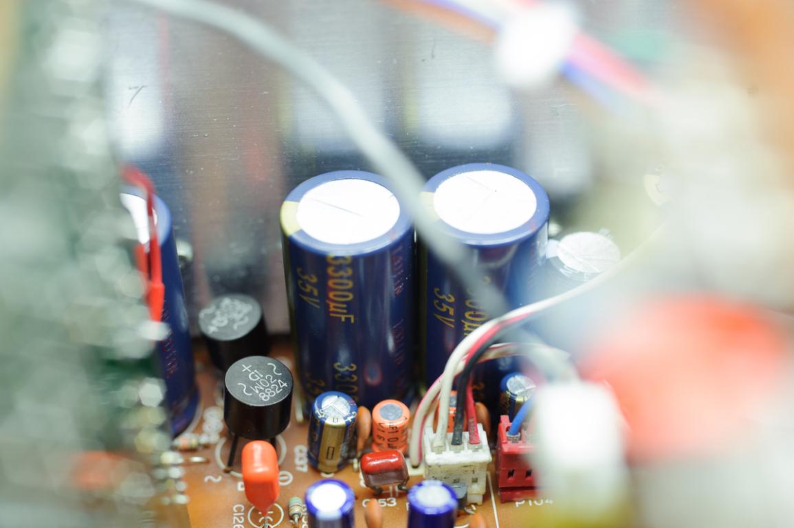

Miałem dziś na warsztacie swojego Tascama 122 MKII. Z racji jego wieku wymieniałem elektrolity. Przy okazji zrobiłem kilka zdjęć wnętrza. Wracając do Poruszanego wcześniej tematu Marcina: mam już wszystkie paski i poostaram się go porządnie obfotografować.
