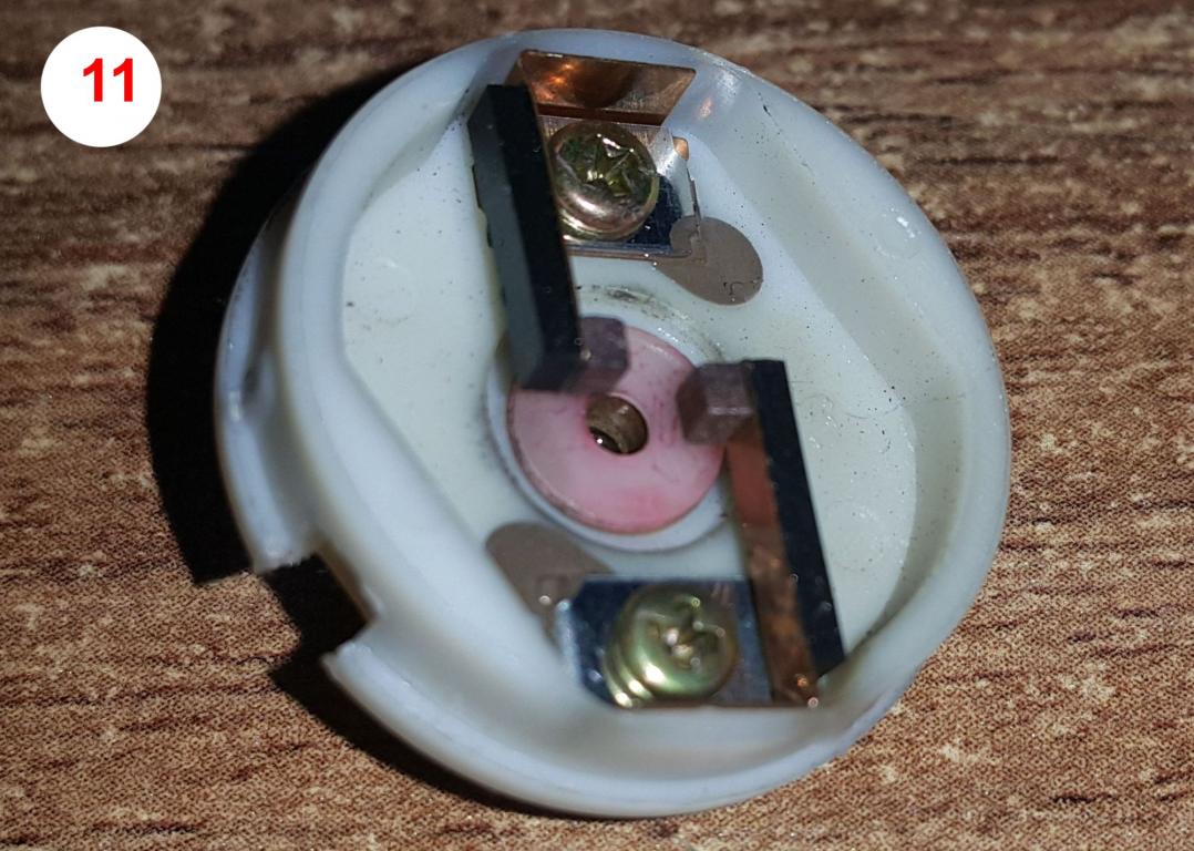

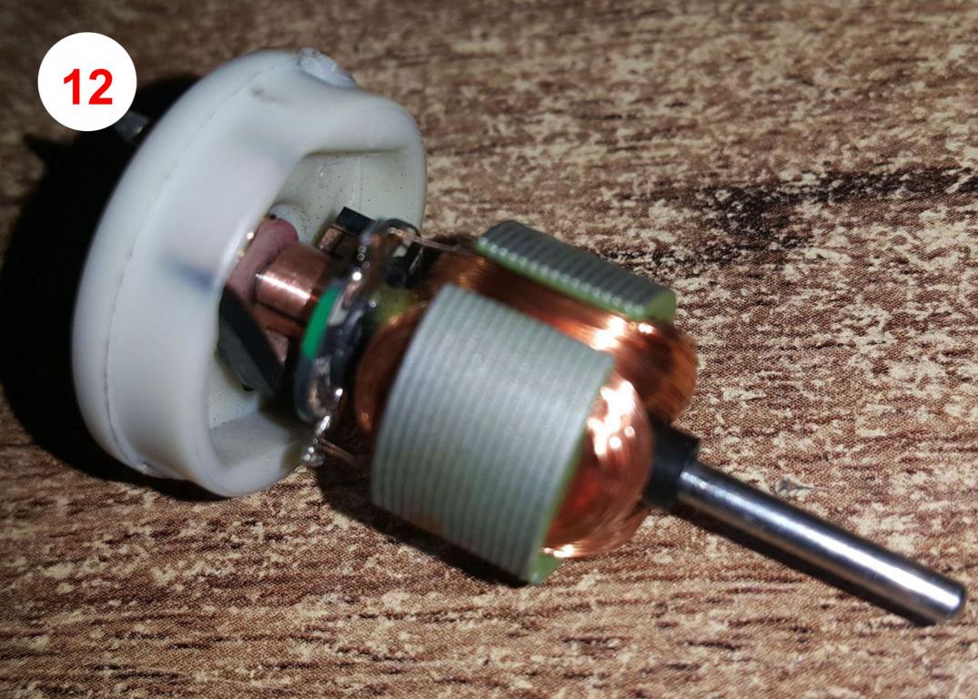

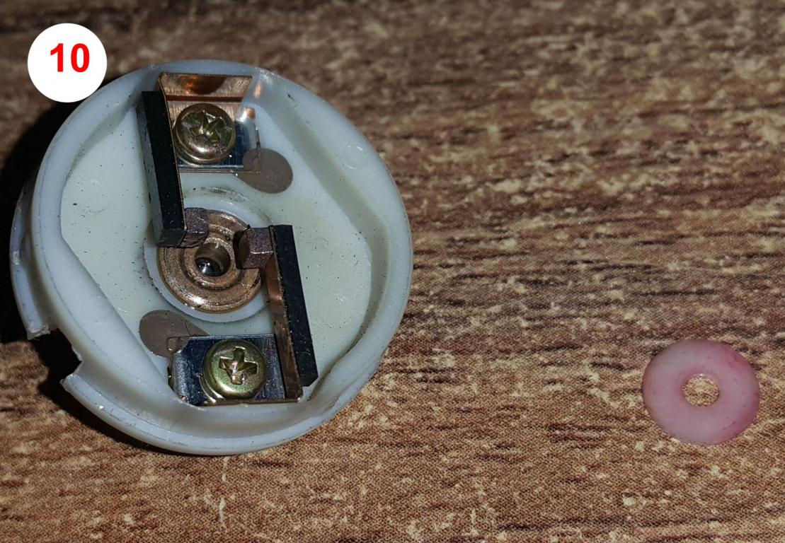

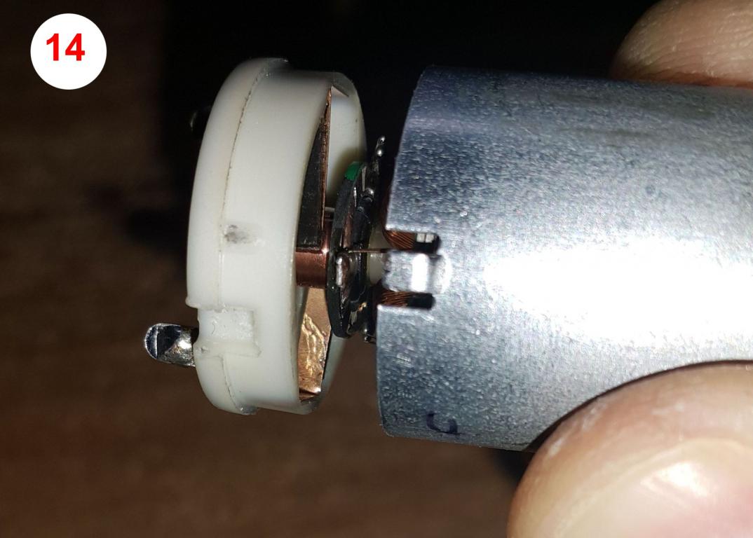

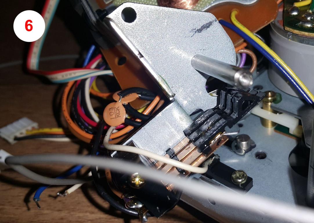

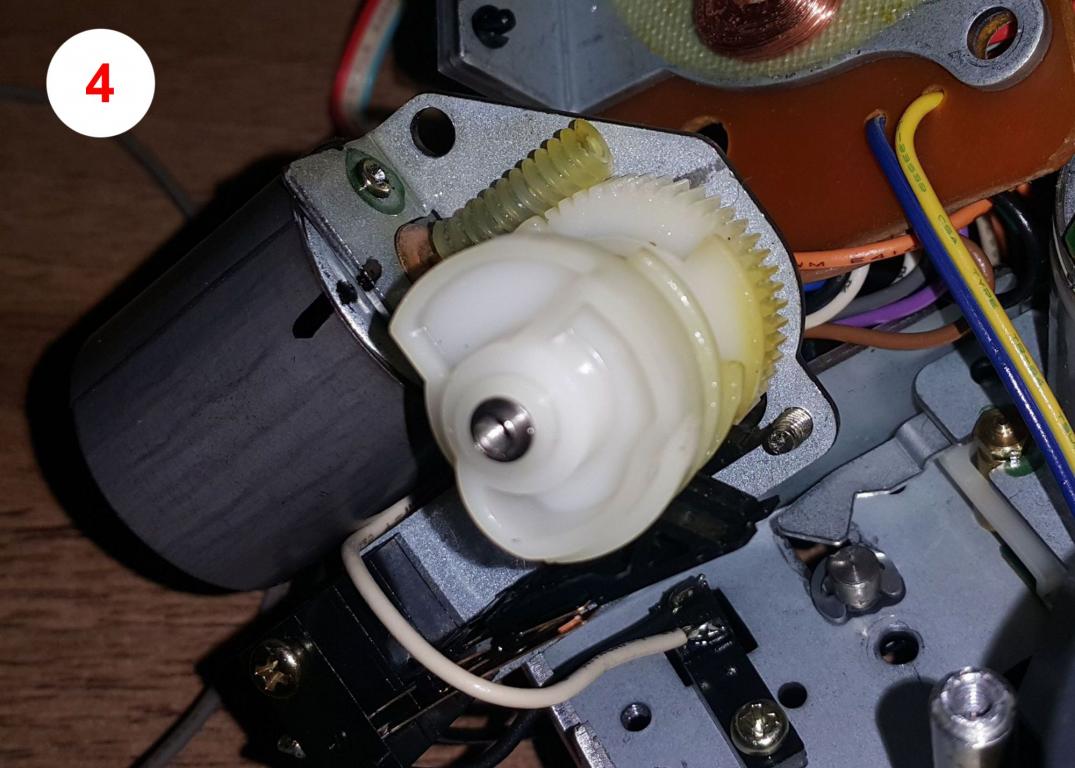

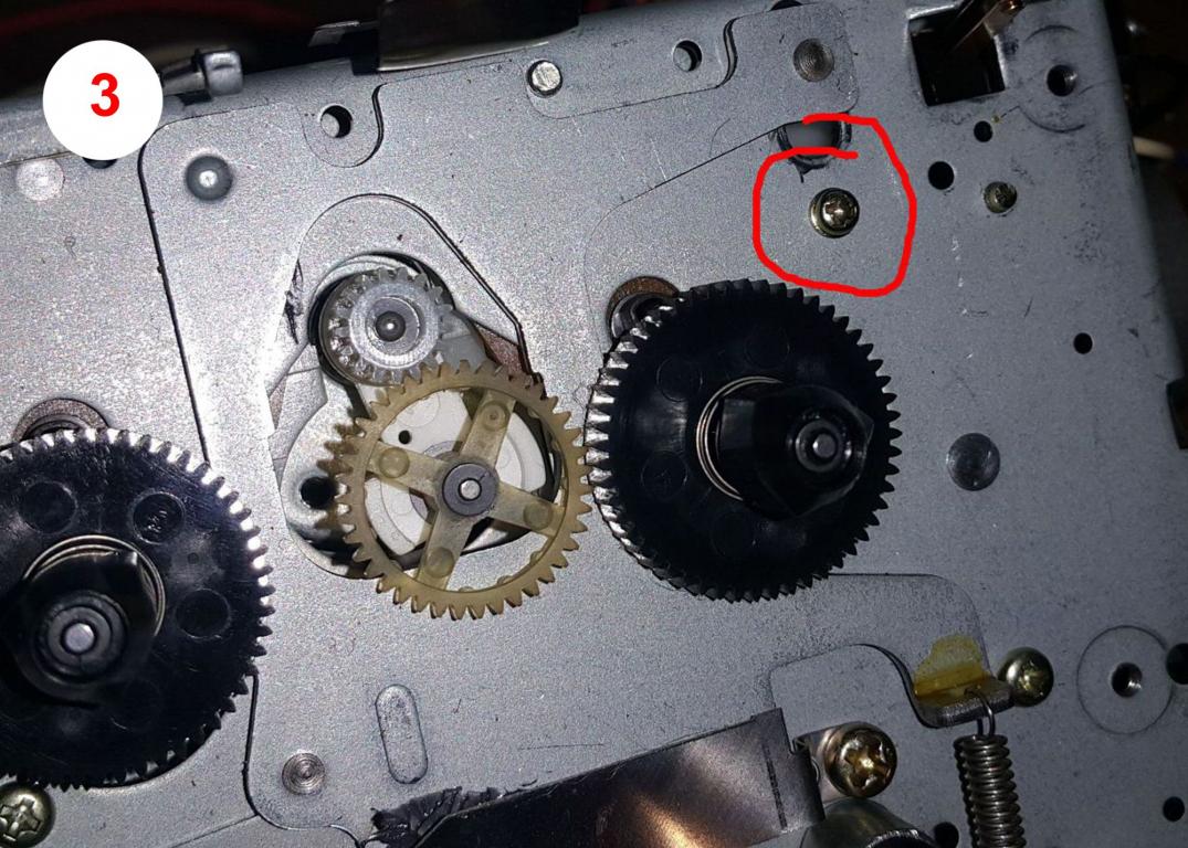

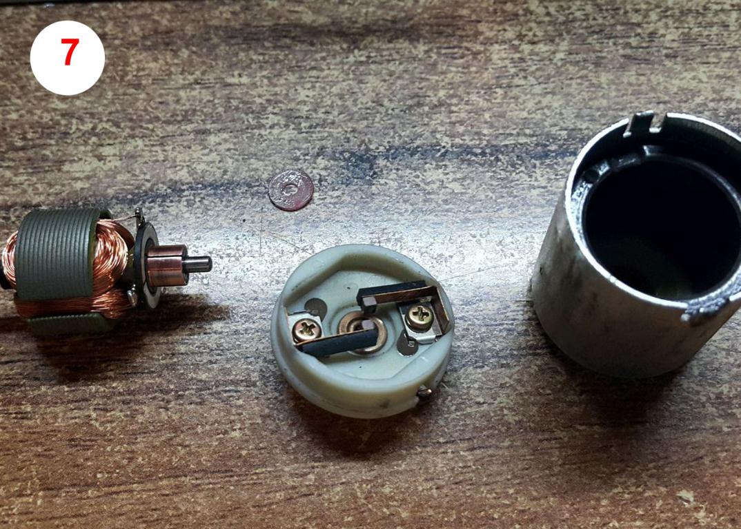

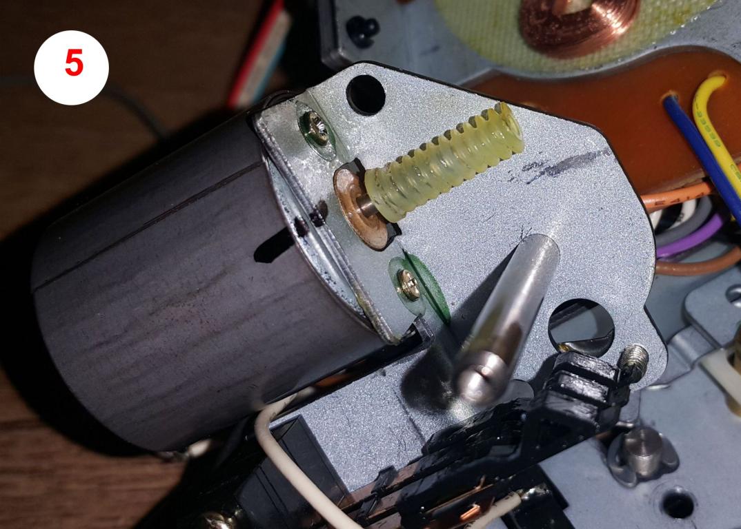

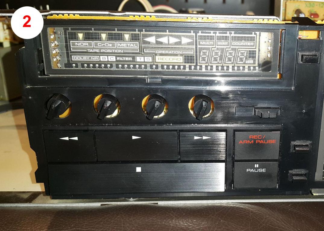

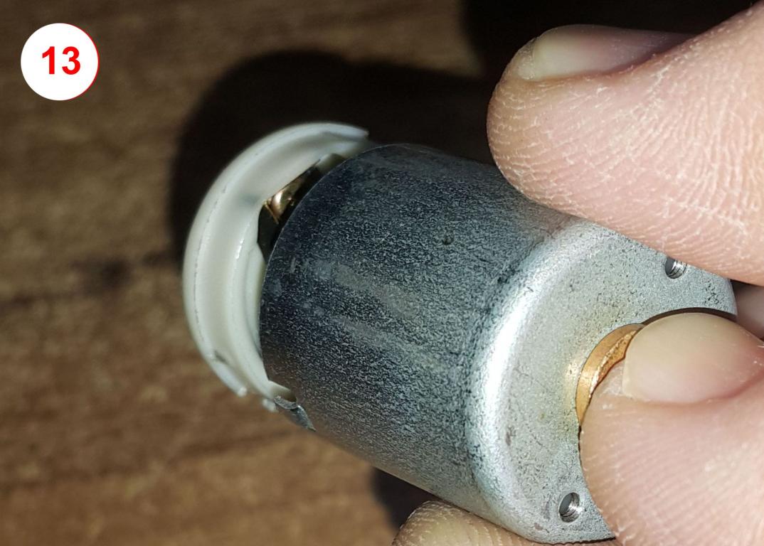

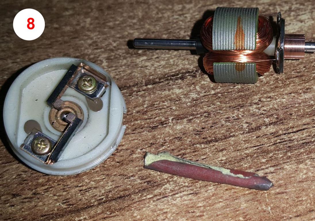

Dziś po południu mój Kenwood KX-1100 zrobił po raz pierwszy psikusa - nie podniósł głowic, po klapsie w obudowe ruszył. Za chwilę nie chciał wyłączyć odtwarzania. No więc wziąłem się raźno do pracy ;) A że właśnie z kolegą mariodm-74 omawialiśmy temat silnika pomocniczego w Onkyo więc jemu dedykuję to fotostory. Jak ktoś potrafi poukładać fotki w kolejności to proszę o pomoc. Wrzucałem w dobrej a wyszło to co widać ;)
Widac jak na dloni :)
Dobra robota @sk-victor.
-=SLAYER RUL3Z =-
Ąle co ? po reanimacji silnika ruszył czy nie ?

Pięknie Brawo! Ale u mnie to wygląda bardziej skomplikowanie niż w tym Kenwoodzie.Sam tego nie zrobię niestety
To są te same mechanizmy, różnią się napędami tylko !!!
Tak. One nigdy nie są zużyte. Ilość roboczogodzin ich pracy jest nieznaczna w porównaniu do dwóch pozostałych silników. Być może właśnie za mało pracują ;) Szczotki bodajże wyglądające jakby były mosiężne były delikatnie pokryte śniedzią ale absolutnie nie zużyte. Komutator również idealny. Paseczkiem papieru 2000 potraktowałem komutator i szczotki i całość działa.
