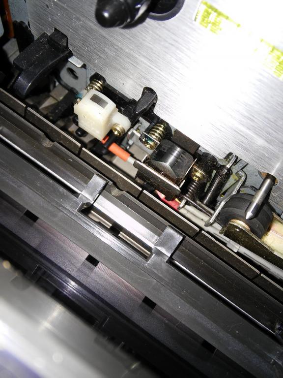

Podłączyłem TC-K5 do wzmacniacza i nie wiem, co lepiej brzmi: TC-K80II czy TC-K5. Fakt, że każdy nieco inaczej, ze wskazaniem na 80-tkę. Jednak coś muszę zaznaczyć. TC-K5 nie ruszany od zakupu, pierwsze próby odtwarzania skończyły się autostopem po kilku sekundach. potem się rozruszał. Nie czyściłem, nie rozmagnesowywałem ani nie regulowałem głowicy. Zastanawia mnie też, że głowica w TC-K5 wygląda bardziej "współcześnie", niż ta w TC-K80II - S&F.
W moim TC-K5 wygląda tak samo:
No to jest taka sama jak w Sony TC 229SD i podobnych. W Twoim TC-K80II pewnie jest taka sama jak w TC-K 60.
Zrób zdjęcie to zobaczymy....
TC-K80II
Przepraszam za ekwilibrystykę zdjęcia. ;)

TC-K80II
Zdjęcie można obrócić w "Irfan View". Ale nie, to nie ta sama głowica co w Sony TC-K60....
Taką samą mam w drugim egzemplarzu (uszkodzony mechanizm) TC-K80II, tak więc fabryka.
TC-K60 ma głowicę F&F.

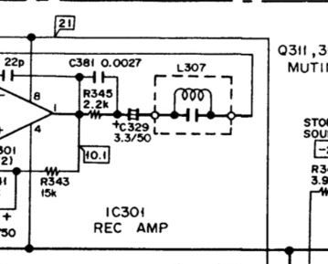

Pioneer CT-9R: Jest postęp! A w zasadzie wykryty błąd w serwisówce. Zamienione są tam kanały lewy z prawym - dokładniej głowica jest źle podłączona. Ale miernikiem bym tego nie zobaczył, za to oscyloskop dał mi pełny obraz - widzę teraz, że miernik się nadaje do pomiaru napięć, ale do szukania sygnałów i lokalizowania usterek w czasie rzeczywistym tylko oscyloskop. Uszkodzony jest jest jeden z elementów, albo R345 albo C381. Pewnie to kondensator. Wieczorem działam dalej :)
Chytre ;) Czyli sprawdzaliśmy nie ten kanał ;)
A miernikiem zobaczyłbyś ale musiałbyś podawać generator tylko na 1 kanał a nie na 2.
AAAA. Weź sobie wrzuć kasetę z pewnego magnetofonu z zapisem na jeden kanał
i upewnij się. Byłoby głupio gdybyś nagrywał ścieżki odwrotnie niż reszta świata...
J.
Edytowane przez jasch
To już dawno sprawdziłem. A miernik nadaję się do pomiaru DC wyśmienicie, ale AC już nie zupełnie - po prostu wariuje i nie mogłem określić co jest nie tak...
Gość G.Mark
... Uszkodzony jest jest jeden z elementów, albo R345 albo C381. Pewnie to kondensator. Wieczorem działam dalej :)
Całkowity brak sygnału za równoległym połączeniem C381 - R345, będzie efektem jednoczesnego uszkodzenia, obydwu tych elementów.
Kondensator ma przerwę, rezystor sprawny - sygnał z wyjścia wzmacniacza operacyjnego przenoszony jest przez rezystor.
Kondensator sprawny, rezystor ma przerwę - sygnał z wyjścia wzmacniacza operacyjnego przenoszony jest przez kondensator.
Kondensator ma przerwę, rezystor ma przerwę - brak sygnału za C381 - R345 patrząc od wyjścia wzmacniacza operacyjnego.
GM
Edytowane przez G.Mark
Mnie zastanawia tylko cokolwiek niska pojemność C381.
zapytam dlaczego lubisz wszystkie wpisy w tym wątku? :)
Pytam z czystej ciekawości
A ja jestem ciekaw efektów istnienia przycisku dla dezaprobaty :)
Był kiedyś taki przycisk. Ale jego stosowanie nie znalazło aprobaty i został usunięty.
Zwrócenie uwagi na pojemność tego kondensatora jest słuszne. Gdy rezystor ma przerwę, a kondensator jest sprawny, to jego niska pojemność spowoduje, że "przejdzie" przez niego sygnał o wyższej częstotliwości niż wtedy, gdy rezystor jest sprawny.
Jeśli dobrze pamiętam, pomiary były robione dla częstotliwości sygnału 400Hz. To może być zbyt niska częstotliwość, aby sygnał "przedostał" się przez kondensator.
GM
Myślę, że sformułowanie to nie jest do końca szczęśliwe . Sam kondensator jest C381 jest filterm górnoprzepustowym i sprawny R345 o wartości 2,2k nie ma istotnego wpływu na wysokoczęstotliwościowy sygnał przechodzący przez równolegle podłączony C381. Pomijam to, że R345 stanowi dodatkowy obwód dla częstotliwości powyżej pewnej częstotliwości granicznej wyznaczonej przez pojemność C381. Jak dla mnie bocznikowanie R345 kondensatorem ma na celu skorygowanie charakterystyki w zakresie wyższych częstotliwości.
Tu Kolega słusznie zauważył pewien "niedostatek" pomiarowy, który w tym konkretnym przypadku bardzo utrudnia znalezienie źródła problemu. Można to rozwiązać stosując powiedzmy kilka sygnałów znacznie różniących się częstotliwością, można użyć szumu, a najlepiej jednak dodatkowo posłużyć się oscyloskopem, choćby najprostszym.

No to może lepiej nie pisać nic - za każdym razem jest to samo. Nie można się niczego dowiedzieć. Mało tego, sam mi ktoś pisał, że jeśli ten bocznikowy kondensator będzie niesprawny, to może być zanik sygnału... Teraz się okazuje, że to nic nie znaczy...
Gość G.Mark
Moim zdaniem, dowiedziałeś się bardzo dużo.
Kto to napisał i gdzie? Nie może być zaniku sygnału za tymi dwoma elementami, gdy jeden z nich jest sprawny. Będzie zanik sygnału, napięcia zmiennego, gdy obydwa będą uszkodzone jednocześnie. Uszkodzone, czyli będą miały przerwę. W przypadku kondensatora ceramicznego, nieuszkodzonego mechanicznie, jest to mało prawdopodobne.

Opór rezystora jest niezależny od częstotliwości napięcia do niego przyłożonego. Zakładam, że jest to rezystor bezindukcyjny, którego parametry L, C można pominąć.
Opór kondensatora jest zależny od częstotliwości i jest funkcją, między innymi, pojemności kondensatora.
Np., im pojemność kondensatora jest mniejsza, tym mniejszy jest jego opór dla wyższych częstotliwości. Innymi słowy, kondensator o danej pojemności, będzie stawiał różny opór dla różnych częstotliwości sygnału przez niego płynącego.
Sprawdź poza układem te dwa elementy i będziesz miał pewność.
Kto to napisał i gdzie?...
Chyba znalazłem http://www.audiostereo.pl/magnetofon_126669.html/page__view__findpost__p__3914010
chodzi mi o C328 (nad operacyjnym) i C379 (poniżej, odcina chyba składową HF)
Przebicie na każdym z nich wygasi dźwięk (tak na czuja) C379 do zera, a C328 częściowo (zależy od reszty elementów)...
Tylko, że tam była mowa o potencjalnym uszkodzeniu innych kondensatorów.
Teraz rozmawiamy o C381 połączonym z R345.
GM

A propos Pioneera. Trzeba wymontować oba elementy i je sprawdzić lub podmienić na inne. Innej metody nie widzę. Nie zdarzyło mi się, żeby ceramik w ogóle nie przepuszczał sygnału. Zdarzało się, że były przez nie trzaski, ale nie przerwa. Rożnie to bywa... Mała pojemność faktycznie przekłada się na to, że przepuszcza tylko wysokie częstotliwości. W zwrotnicach pierwszego rzędu stosuje się w filtrze górnoprzepustowym kondensator. Im mniejsza pojemność tym wyższa częstotliwość cięcia. Aksamit może mieć rację i można spróbować z innymi sygnałami. Pozdrawiam!

"Przerwa" w kondensatorze to znaczna utrata pojemności na skutek np. takiego wypadku jak wyżej opisany. W rzeczonym Pioneerze trzeba wymienić oba elementy.
