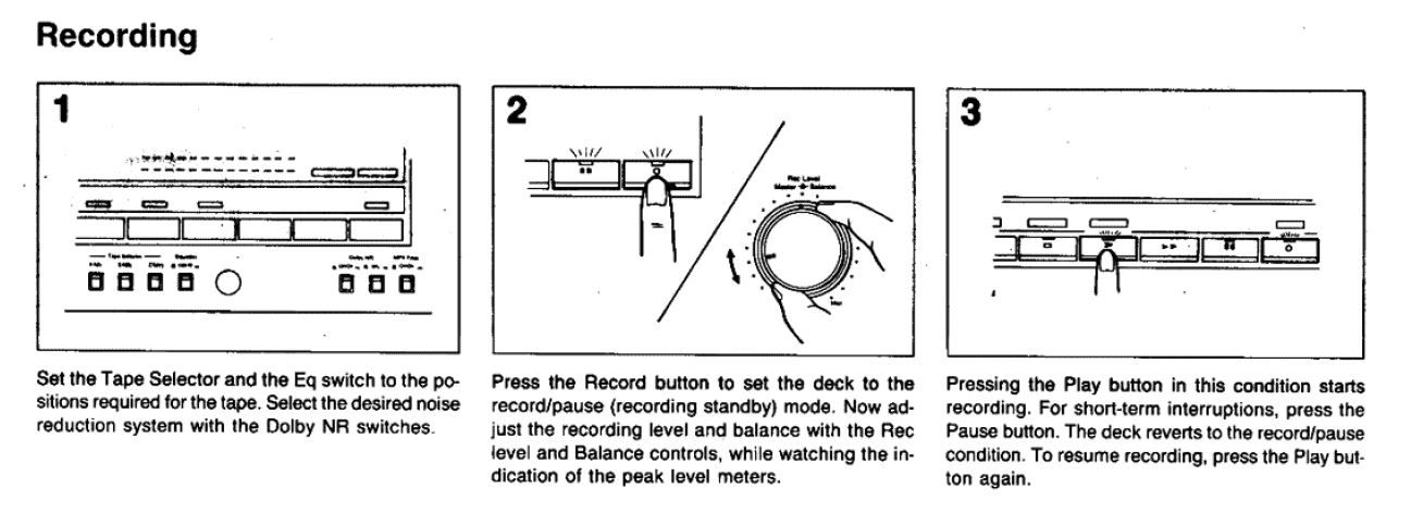

Mam mały problem z Nakamichi CR-1 w wersji Golden Era Production, po prostu nie reaguje na przycisk nagrywania,
Niestety na temat tej wersji jest bardzo mało informacji, czy on tak ma mieć, czy po prostu coś "padło".
Jest to bardzo rzadka wersja, szkoda ze nie mam do niego pilota, może ktoś gdzieś zobaczy to dajcie znać.

W niektórych deckach trzeba przytrzymać najpierw pauzę i w tym czasie wcisnąć rec. Nie bardzo mi się chce wierzyć, aby w Nakamichi to padło. Mam BX100E w stanie opłakanym wizualnie i zjechanym przez właścicieli, ale nagrywanie zawsze działało i nic się nie dzieje. Być może trzeba sprawdzić czujnik od kasety, co wykrywa czy jest wyłamany w niej ząbek od nagrywania.

Na YT są filmy, CR-1A podnosi głowice, zaświeca record i pause i czeka na wciśnięcie play, żeby nagrywać
Filmu z CR-1 nie znalazłem
J.
http://www.hifiengine.com/manual_library/nakamichi/cr-1.shtml

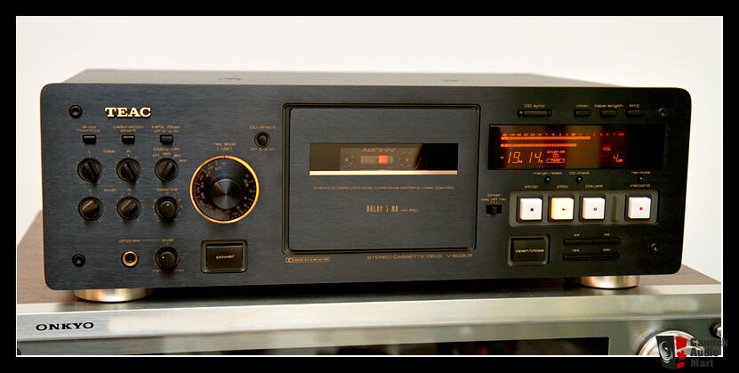

Tak bez związku zupełnie. Podoba mi się bardzo taki Teac.

mówisz i masz, proszę :
Zaloguj się, aby zobaczyć treść (możliwe logowanie za pomocą ) Edytowane przez artekk
Właśnie on był powodem tego postu. Dziękuję

To samo tylko bez dolby S masz w V5010 i kupisz go za 20% tej ceny
Inna sprawa że za ten egzemplarz gość chce b. dużo (można 6030 kupić za połowe tej ceny). Ja osobiście wolałbym dołożyć i kupić Teac Z5000 (robie do takiego przymiarki).
Też szukałem 6030 a kupiłem 5010, mam jeszcze V700 i ten na ostatnich odsłuchach w Krakowie okazał się czarnym koniem, a porównywaliśmy Nakamichi Dragona, Nakamichi zx9, Teac V5010, teac V700, i Aiwa XK-S9000, i Aiwa AD-F990

Wiem jak się używa się funkcji REC ale nie działa
Na temat tej modyfikacji czytałem już wcześniej, sprzętu nie ruszałem nic w środku, sprawdzę jeszcze styki rec od kasety jutro.

Ale V5010 i V6030 to nie jest to samo + Dolby S.
Nie znam V6030 - tylko mi się podoba wizualnie. Natomiast V5010 miałem i kompletnie mi się nie widział. Wykonanie nie dorównywało oczekiwaniom. Dźwiękowo bez żadnych rewelacji. Jakoś tak...
Hmm - u mnie to drugi po K730ES - dźwiękowo rewelacja...

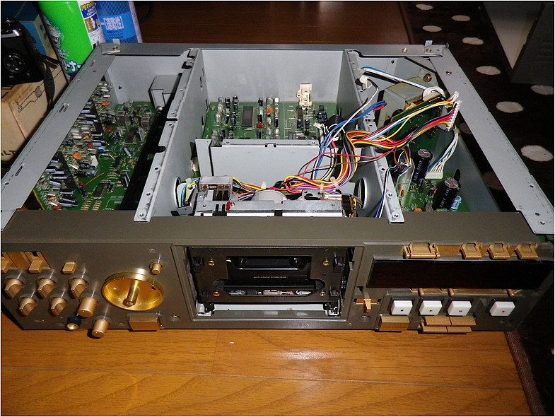

Zwroccie uwage na potencjometr, polozony przy samych gniazdach, ciekawy drobiazg. J.
Pioneery CT-9x9 i wyższe, wysokie JVC i pewnie kilka innych też tak miało.
Nie wiem jak to na schemacie wygląda ale bezkompromisowy projekt, to
potencjometr zaraz przy gnieździe i od razu wzmacniacz zapisu (w puszce)
żeby niskie napięcie z wejścia podnieść i rozsyłać po sprzęcie już wysokie
napięcie bardziej odporne na szumy i zakłocenia. Fajny pomysł
J.
Zgadza się fajny pomysł ale czy faktycznie ma to znaczenie ? Jest wiele innych decków które tak nie mają i też grają dobrze. Zabawa ze skracaniem ścieżki sygnału z gniazd którymi płyną sygnały wysokiego poziomu a z drugiej pociągnięcie kabli od głowic, którymi płyną sygnały nie porównanie mniejsze, przez całego decka ?
Lubię kiedy gra muzyka...
Jest w tym trochę przesady, nawet jeśli weźmie się pod uwagę fakt, że w czasach świetności kasieciaków poziom sygnału był nieco niższy. Kable do głowic są zawsze długie z oczywistych powodów. Podobnie jest z kabelkami w ramieniu gramofonowym. I jak pokazuje praktyka da się to zrobić bezproblemowo.
Więc to zapuszkowywanie potencjometrów, umieszczenie ich przy gniazdach wejściowych to takie początki voodoo. Ładnie to wygląda, zwłaszcza jeśli zrobi się puszeczkę z miedzi, doda miedziane wkręty, dopisze parę słówek ....
