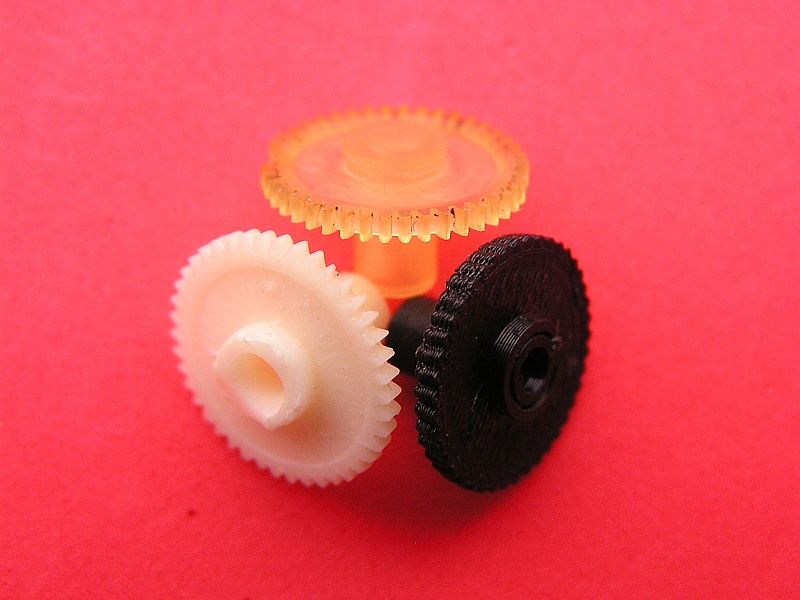

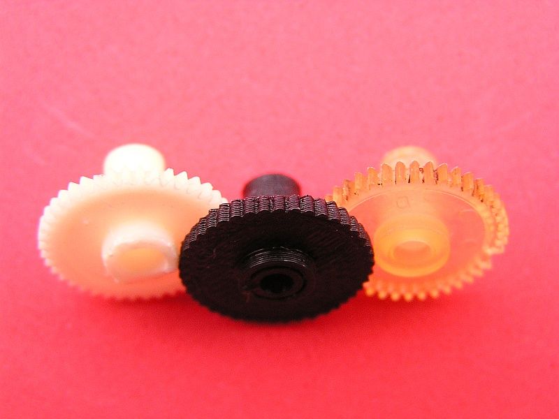

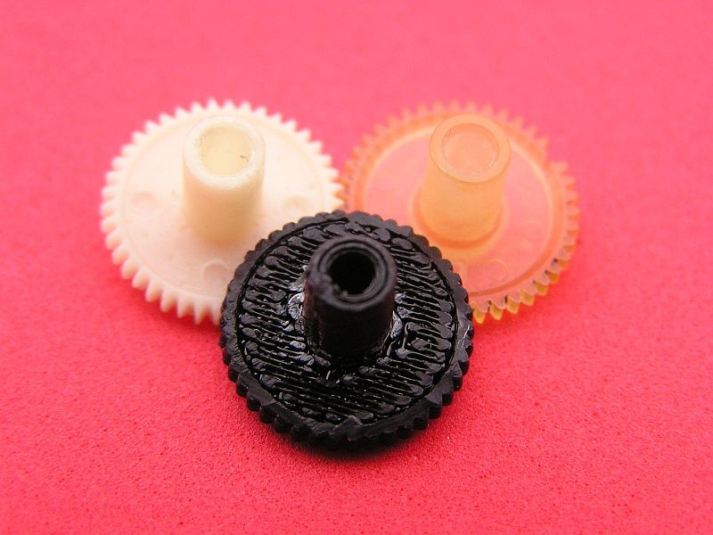

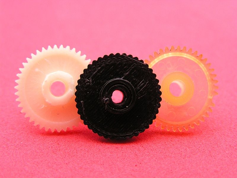

Zaloguj się, aby zobaczyć treść (możliwe logowanie za pomocą ) jako ciekawostkę zamieszczam zdjęcia kółka zębatego RDG5772ZC używanego w magnetofonach Technics a wydrukowanego na drukarce 3D (dla porównania w towarzystwie oryginalnego kółka i kółka wykonanego jako żywiczny odlew oryginału).
Potwierdziły się obawy, że nie można wykonać takiego elementu na drukarce pracujacej z ABS i najprawdopodobniej trzeba szukać drukarki pracującej z fotopolimerem.
Problem w dokładności odwzorowania zębów czy we własnościach mechanicznych tworzywa?
Tworzywo jest bardzo wytrzymałe mechanicznie. To ABS czyli chyba ten sam materiał z którego są wykonane np. zderzaki samochodowe. Na próbę wydrukowane kółko zostało zniszczone, w rękach nie można było go złamać, poddało się dopiero w kombinerkach po zgięciu o prawie 90 stopni. Łatwiej zaś pęka wzdłuż warstw wydruku ale też trzeba przyłożyć konkretną siłę.
Problemem był wydruk zębów. Widać na zdjęciach, że nie są tak wysokie jak oryginał i ich kształt jest zaokrąglony. Tu chyba w grę wchodzi średnica dyszy drukarki - ta miała bodajże 0.4 mm a wysokość zęba to 0.65 mm (bo rozdzielczość drukarki była wystarczająca, grubość tarczy z zębami to 1.35 mm a naliczyłem tam około 10 warstw materiału). Ekspertem wydruku 3D nie jestem, to tylko moje przemyślenia. Rozwiązaniem problemu ma być drukarka pracująca z materiałem polimerowym utwardzanym światłem UV bądź pracująca w technologii spiekania proszku. Ale to już inna liga niż zwykłe 3D z ABSem.

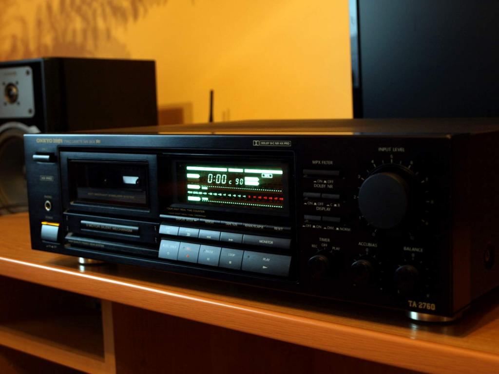

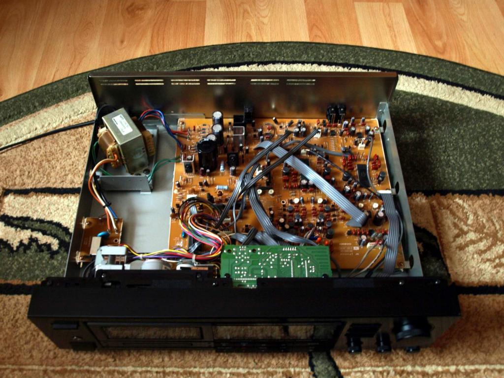

1991 jak najbardziej. Ostatnimi dniami miałem chwilę wolnego czasu więc rozebrałem Onkyo TA-2760 w celu odkurzenia wnętrza. Przy okazji kilka zrobiłem kilka fotek. Zauważyłem, że poprzedni właściciel przy wymiany pasków zniszczył łepek wkręta trzymającego tą tylną blachę zakrywającą silniki. Nacięcie na płaski śrubokręt załatwiło sprawę... Nie napiszę jak to wygląda. Tak to jest jak się chcę każdego wkręta odkręcić tym samym śrubokrętem eh...
