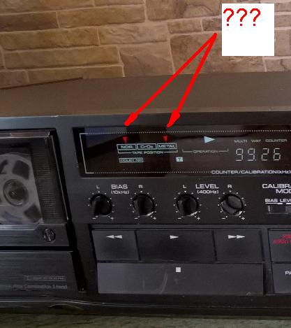

Już oferta jest zakończona. Kurdę, tutaj człowiek pisze "uszkodzona obudowa", więc spodziewam się braków, wgnieceń jak pięść, itd. a tu parę wgniotek na górze. Jak ktoś robi sobie wieżę to nawet nic nie musi robić.
Przy Kenwood wyżej wszystko "cacy" a wygląd na zdjęciach. Może kupujący nie zajrzy tak daleko? Może nie zobaczy tych dwóch kontrolek, jakie wskazał Aksamit? Nie wiem, ale dla mnie to dużo mówi o sprzedawcy. Sami oceńcie, nie mi to wyrokować.

Właśnie testuję Kenwooda 7050, fajna maszynka, choć automat przy kalibracji, był zleżały bo nawet nagrywanie się nie załączało - styki od kasety wariowały, jeszcze tylko silnik do zrobienia , bo jak pisałem reg obrotów się skończyła a jeszcze nie osiągnął właściwych, zadałem pytanie o to, nikt nie odp.
