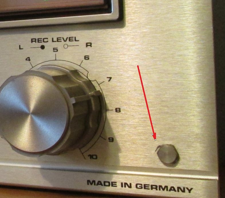

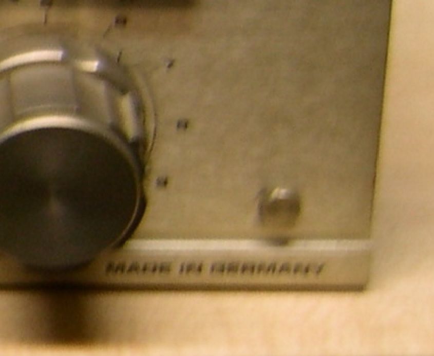

Wystarczy porównać fotografie z tych aukcji, zwłaszcza charakterystyczne uszkodzenie panelu przy łbie śruby.
Można było wcześniej kupić u handlarza za 6 dych. Widać "pośrednik" nie sprzedał za 150 to opuścił do 90. W sumie i tak jakaś przebitka jest.
