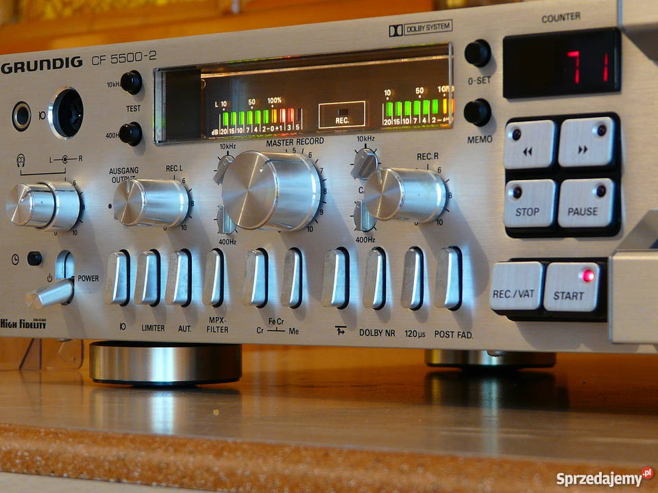

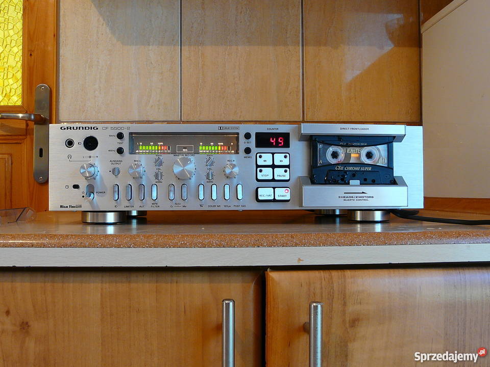

Trafiłem przez przypadek na ogłoszenie na OLXie Grundig CF9500-2
kupowałem już kiedyś u pana Andrzeja, więc wiedziałem, że technicznie wtopy nie będzie.

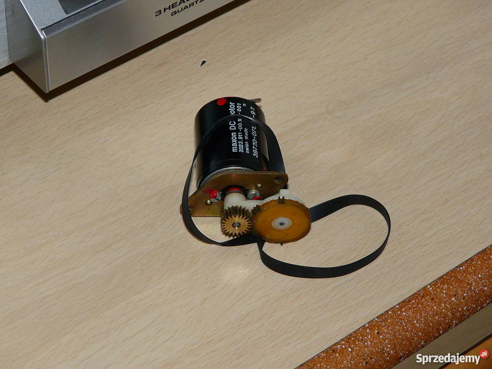

Podobno silnik i zębatka była wymieniona ( tak wynika z opisu i zdjęć ) stan magnetofonu jak nowy.
Taki też przyszedł.
Nie licząc delikatnych rysek na górnej obudowie, po prostu jak nowy.
900 złotych.
dużo to czy mało nie wiem, pewnie, że mogłoby być taniej, ale nie żałuję każdej wydane złotówki.
Gra bajecznie.
Nie wiem jak grał dragon, inne miejsce inny sprzęt towarzyszący, więc nie jestem w stanie porównać z pamięci
ale jestem zachwycony nowym nabytkiem.
Kasety nagrane na Dragonie odtwarza całkiem nieźle, dla mnie powiedziałbym świetnie,
chociaż pewnie mogłoby być lepiej, bo nagrane w dolby C odtwarzane bez dolby.
Natomiast kasety nagrane na Grundigu wprawiły mnie w osłupienie.
pamietam, jak Kasjel pisał, że ma takiego Grundiga i niczym go nie zachwycił, ja wrażenia mam wprost przeciwne.
Po pierwsze świetna kalibracja ręczna.
Po drugie dźwięk.
Płyty nagrane z Audiolaba 8000CD nabierają głębi i gęstości.
Teraz ćwiczyłem Amused to Death Wotersa.
I nie chodzi mi o głośność raczej o drugi oddech, jakby nagle dostały więcej dynamiki.
mam ochotę znowu przegrać wszystkie swoje płyty na kasety :-)
Do tego dochodzi wygląd i jakość wykonania.
Jest lepiej niż dobrze, aczkolwiek rozumiem, że nie każdemu pasuje taki Look.
Muszę go jeszcze rozkręcić w chwili wolnej.
wrzucę pare zdjęć z OLXa, ma nadzieję, że sprzedający się nie obrazi.

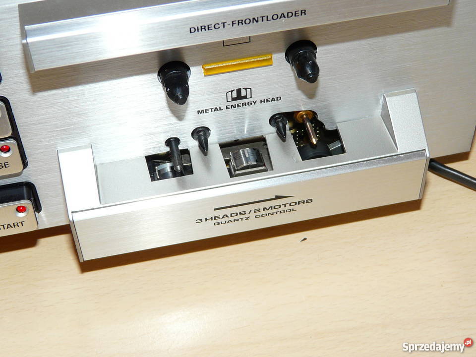

Głowice w tym modelu są bardzo podobne jak w moim Kenwood KX-2060, tylko ograniczniki dla taśmy są z drugiej strony. Ładny sprzęt. Gratuluję. DK

Tym niemniej takiego Grundiga chciałbym mieć, ale... właśnie ta przekładnia zębata...
No wiadomo, literówka. Zębatka podobno wymieniona z silnikiem.Na pewno na zdjęciu jest silnik z grundiga, nie mam podstaw nie wierzyć sprzedającemu.
