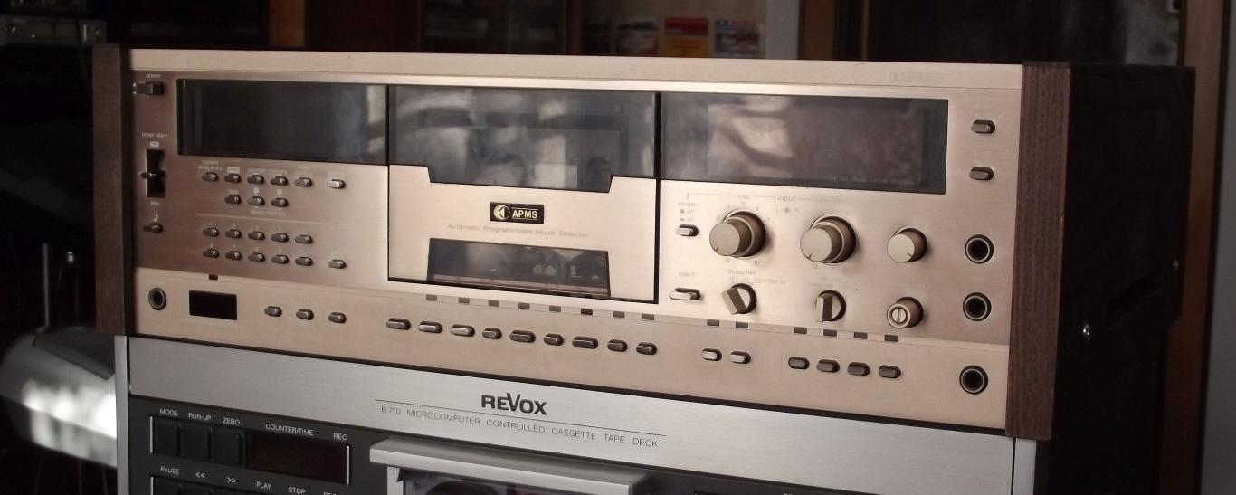

Przytargałem do domu Philipsa FC 950.
Słuszna maszyna, rzadko spotykana, przynajmniej ja nie widziałem jej dawno u handlarzy.
