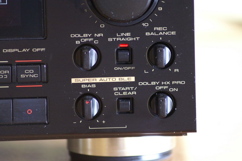

Potrzebuję zdjęcie wnętrza pokrętła biasu od979 bo mam założone zwykłe bez podświetlenia i chcę je przerobić tak aby świeciło ,wywierciłem otwór i teraz muszę z ośki z ledem doprowadzić do dziurki światło a to nie jest takie proste ,światłowód się nie da wywinąć o taki ostry kąt poza tym jest z wielu szklanych nitek i się rozwala , może zalać jakimś klejem
Fota
Ma być tak
Oryginalny pręcik tak wygląda:
Co do wymiany paska głównego i rolek: oryginały trudno już dostać, a zamienniki słabo się sprawdzają. Ten dwuwałkowy mechanizm jest bardzo wrażliwy - będzie spadała taśma z lewej rolki i w konsekwencji zagniatana. U mnie lewa rolka się skończyła i ostatecznie musiałem wymienić obie na oryginalne (były wtedy jeszcze dostępne) pasek zaś regenerowałem (oryginał chyba jeszcze jest w north). Pasek od kieszeni można z powodzeniem zastosować zamiennik. Tak więc warto utrzymywać dotychczasowe w czystości i konserwować regularnie.
Dzięki za fotkę,teraz będzie łatwiej.
Takiego pokrętła to się pewnie nie zdobędzie,trzeba kombinować.
