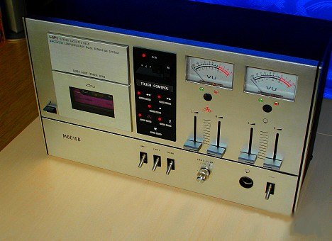

rodzynek dla kolekcjonerów >>> Macin w bdb stanie
fotka z aukcji
https://www.audiostereo.pl/topic/126669-magnetofon/page/21/#findComment-591827

>>> Korwin
Jest drogi bo rzadki dość w bdb stanie, jego cena nie odzwierciedla jakości :) Jak zaznaczyłem sprawa kolekcjonerska ...
