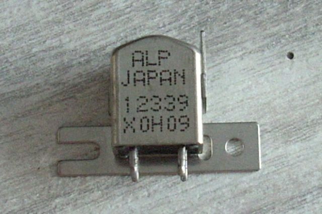

Witam wszystkich. Po przerwie mam do szanownych forumowiczów takie pytanko. Kto mi może powiedziec troche więcej o głowicach uniwersalnych do magnetofonów kasetowych firmy ALPS?? Bo jak kupowałem do swojego Technicsa to sprzedawca zapytany o różnice między głowicami ALPS a zwykłymi, to chwile milczał a potem stwierdził że to po prostu renomowana firma :D:D. Więc może ktoś z państwa coś wie więcej na ten temat?? Bo chyba jakas różnica musi byc skoro zwykla głowica kosztuje jakies 9 zl, a za ta ALPSa dalem kolo 40zł. Może ktoś powie czy to zwykla głowica permalojowa, czy się szybko scierają (czy jest utwardzana). Posiadam głowice ALPS 12339XOH09, a z wyglądu przypomina stożkową. Zdjęcia poniżej. Przepraszam za jakosc tych zdjec. Pozdrawiam.

To jest bardzo dobra głowica oczywiście stożkowa , utwardzona, pogra bardzo długo.
Róznice mogą być w impedancji.
Ja mam 220 ohm. Testowana na kilku magnetofonach min SONY i ostatecznie zamontowana w CCCP MP 7301
Po półrocznej intensywnej eksploatacji brak śladów zużycia.
Badziewne za para zeta nadają się jedynie do sprzętu " kuchennego" i są nietrwałe, ścieranie widać już po kilkudziesięciu godzinach pracy. Mam przykład AIWĘ za 5 zł nie warta zakupu nawet za tyle.
Dzieki za odpowiedz. Mialem stozkową SONY w moim DECKu ale była strasznie zjechana (DECK odkupiłem używany) i teraz widze ile zalezy od głowicy w magnetofonie. Poprzednia głowica na Fe nagrywała dośc dobrze, ale na Cr to była masakra i jeszcze 1 kanał był o 6dB ciszej nagrany
rafalelektronik, 27 Sie 2007, 00:02
Z tej będziesz zadowolony. Nagrywa i odtwarza super na wszystkich rodzajach taśm włącznie z metalowymi.
W przypadku różnic w impedancji wskazana regulacja prądu podkładu i poziomów: zapis, odczyt.

O ile dobrze pamietam to ALPS jest glowica z twardego permalloy'u. Droga byla zawsze od lat 80-tych po dzisiejszy dzien. Ale w slad za cena idzie jakosc dlatego polecam:) Kiedys sam ja mialem w 2 albo w 3 deckach. To bylo jakies 20lat temu - obecnie 2 glowicowe magnetofony juz mnie nie interesuja. Pozdrawiam.
