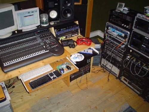

"Marek"- dane techniczne "Aiwy 3800" jest ciężko znaleć w necie.....właściwie wcale ich nie ma. Ale znalazłem info, że deck był na wyposażeniu niejednego studio ! Zobacz ! Tu stoi na samym dole.
