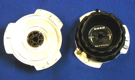

"accjacek" - tu masz tanią serwisówkę do Twojego magnetofonu.
Prawie 150zł za dwa kawałki plastiku !!! Oszaleli !
Kasjel.I to za najprostsze naby,które zmuszają do ich zdjęcia razem ze szpulami.Ja mam akai i revoxa i naby zostaja na magnetofonie,a szpule moge zdejmować i zakładac bez problemu.I za takowe zapłaciłem połowę tej sumy.Tylko revoxa kosztowały mnie 127 zeta.Ale to są zaawansowane naby,a nie zwykłe jak napisałeś kawałki plastiku.
Kasjel, bez obrazy - za dużo bardziej ubogie "kawałki plastiku" NO NAME, ludzie płacą po 100 pln(były takie aukcje na Allegro). Ważne jeśli spełniają swoje funkcje. Ale naprawdę warto dla siebie tylko naby f-my UHER :) lub AKAI. Najlepiej pozycjonują i trzymają szpule. Revoxowe są dobre. Akajowe są najlepiej spasowane do AKAI szpulaków (w talerzykach są specjalne wycięcia, dodatkowo stabilizujące położenie NAB-a względem osi).

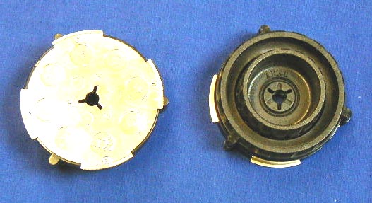

Naby akai są chyba bajbardziej zmyslne.Mają otwór środkowy dodatkowo zaciskany środkowym pokretłem i rzeczywiście trzymają wspaniale.Tu masz trzy zdjęcia nabów akai,uhera i revoxa z dodatkowymi aluminiowymi stożkami,które mam nadzieje zrobić.

Naby UHER są mocowane są na osi silnika szpuli tak samo jak AKAI z zaciskanym mechanizmem za pomocą wewnętrznego pierścienia. Zewnętrzny "zamyka" szpulę.

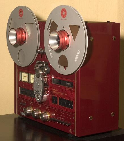

widzieliście to?
Zaloguj się, aby zobaczyć treść (możliwe logowanie za pomocą ) - fajny pomysł ale pewno cenowy hardcore ...
no i fotka dla wzrokowców.
