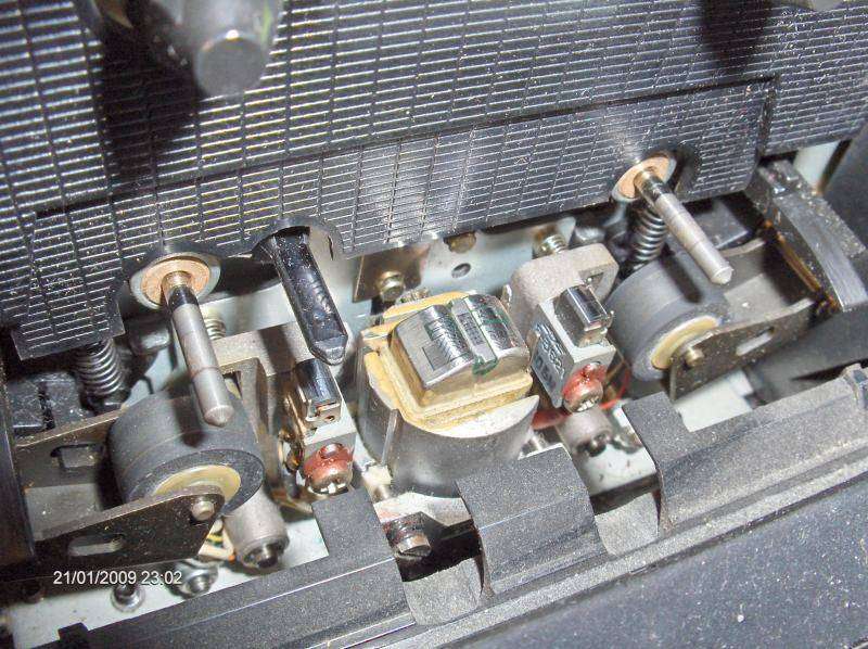

Chłopaki powiedzcie mi na jakiej zasadzie działa autoreverse w decku 3 głowicowym?

Głowica zespolona zapis/odczyt jest obrotowa. Do tego 2 glowice kasujące. W każdą stronę osobna.
Zwróćcie uwage na konstrukcję głowic. Paradoksalnie są to "quasi" uniwersalne głowice ;). Żartuję, ale jedna głowica ma tor odczytu dla strony A i jednocześnie tor zapisu dla strony B i odwrotnie. Nie wiem jak to się sprawdza w praktyce, bo po pierwsze ciężko ustawić idealnie taki zespół głowic, a po drugie ich kształt jest typowy dla zwykłej podwójnej głowicy dla deck'a trzygłowicowego bez rewersu. Czyli w jedną strone prowadzenie taśmy optymalne, ale w drugą chyba nie za bardzo... (chodzi o kształt krzywizn wejścia i zejścia taśmy).
I na tym polegało moje pytanie - może już jestem stary ale nie pasuje mi ta głowica ... by się obracała ... pewno się mylę .... ale nigdy nie miałem 3głowicowca z autorewersem ... ;)

mam taki magnetofon, tylko chyba nieco bardziej sfatygowany. Ciekawa konstrukcja - w latach 80-tych kilka firm kombinowało z trzygłowicowymi deckami z autorewersem, np. Akai, JVC, Teac, Pioneer.
Ten Teac ma w zasadzie normalną dla większości magnetofonów głowicę kombinowaną, tzn. głowicę zapisującą i odczytującą w jednej obudowie - takie można znaleźć w 99% magnetofonów trzygłowicowych. Tyle, że tu jest ona w oprawie która pozwala na jej obrót o 180 stopni i pracę w drugim kierunku. Dla przeciwnych kierunków są dwie oddzielne głowice kasujące - takie rozwiązanie stosowane było wtedy powszechnie także w magnetofonach dwugłowicowych z autorewersem. Połączenie jednej małej głowicy uniwersalnej z kasującą w jednej obrotowej obudowie, typowe dla magnetofonów z autorewersem z lat 90-tych, rozpowszechniło się dopiero pod koniec lat 80-tych.
Ten Teac ma Quick Reverse - ma optyczny czujnik przezroczystej rozbiegówki. Jeśli z jakichś powodów nie zadziała on, uruchamia się zwykły autorewers działający na zatrzymanie talerzyka.
Magnetofon fajny, rozbudowany układ kalibracji (oddzielne regulatory dla prawego i lewego kanału i generatory tonów kalibracyjnych dla kalibracji poziomu i prądu podkładu, jakieś dwa układy wyszukiwania nagrań, działające w dość skomplikowany sposób, Dolby B, C, i dbx, i dość sprytny sposób wyszukiwania wartości szczytowej na CD (do ustawienia poziomu do nagrywania) nawet jeśli odtwarzacz CD nie ma funkcji Peak Search!
Była jeszcze niemal identyczna wersja tego magnetofonu, V970X, która zamiast autorewersu miała dwa wałki napędowe z zamkniętą pętlą - stąd trochę lepsze wartości nierównomierności przesuwu - ale pozbawiona była któregoś z układów wyszukiwania nagrań czy pustych miejsc...
Ogólnie rzecz biorąc - ciekawy magnetofon!
Zaraz, zaraz. Coś tu nie pasuje. To po co na każdej głowicy dwa rzędy do nagrywania i odsłuchu? Jeśli się obraca, to wystarczy normalnie jeden rząd. MaciejLK, posiadasz dokładnie ten sam model? Bo analizując zdjęcie toru przesuwu nijak nie mogę zrozumieć, po co jest ten drugi rząd zapis-odczyt, skoro głowica się obraca. Moim zdaniem bez sensu...

tam nie ma 2 rzędów to tylko na zdjęciu się tak wydaje.
Na logiikę gdyby głowicę były nieobrotowe, to musiały by być uniwersalne. Bo w jedną stronę głowica byłaby odtwarzającą, a w drugą musiała by być nagrywającą . 1 głowica pełniła by podwójną rolę. paranoja:)
V-savage. Zrzuć sobie fotke i powiększ. Widac wyraźnie. Własnie dlatego, że nie musi sie obracać, są te dwa rzędy. Wkładasz kasetę i wałki decydują, w którą strone idzie taśma. Dwie głowice kasuje - w zalęzności od kierunku ruchu taśmy. A sama głowica ma dwa czoła. Jedno czoło ma szczelinę do odtwarzania strony A i zapisu strony B, a drugie odwrotnie. Czyli szczeliny nie są uniwerslane, każda odpowiada odpowiednio za zapis lub odczyt. W realu sprawdziłem na deck'u z reversem (mini wieża KENWOOD). Głowica uniwersalna, obrotowa i posiada tylko jedną szczelinę, a nie dwie, jak każda z głowic tego TAEC. Gdyby miała dwie, dla dwóch części taśmy, nie musiałaby sie obracać. Rozważam teoretycznie, bo nigdy tego typu (TEAC) rozwiąznia nie "dotykałem". Jak się mylę, to sorki... Bez urazy za to, co piszę. Może faktycznie ja dziś nie kontaktuję.
Gość V-savage
ke_raj, 21 Sty 2009, 21:23
Powiększałem i nadal twierdzę że to złudzenie. Są tam chociażby 2 śruby do regulacji skosu, odpowiednio każda w jedną stronę.
A tak na logikę. Taśma kręci się w prawo:
czyli lewa glowica odpowiada za zapis, prawa za odczyt.
Taśma kręci się w lewo:
Prawa głowica zapis, lewa głowica odczyt.
Czy twierdzisz, że to możliwe żeby 1 głowica realizowała 2 czynności jednocześnie?
Jedna szczelina nagrywa a inna odtwarza?
Poza tym głowica ma prowadnicę tylko w jedną stronę.
Na tym zdjęciu z Allegro najwidoczniej doszło do takiego efektu optycznego. Chyba odbicia w odbiciu soczewki aparatu :-) Ale na zdjęciu do których link umieścił V-Savage wszystko widać wyraźnie.
Żeby rozwiać wszelkie wątpliwości, dwa zdjęcia głowic Teac'a R-919X. Na górnym zdjęciu głowice ustawione do pracy "w przód" (prowadnice są z prawej strony), a na dolnym zdjęciu - do pracy "wstecz" (prowadnice z lewej strony).
Te złudzenia na zdjęciu mogły wziąć się z odbić w lustrzanej powierzchni głowicy - na moich zdjęciach pięknie się w nich odbiła krateczka tworzywa gniazda kasety.
