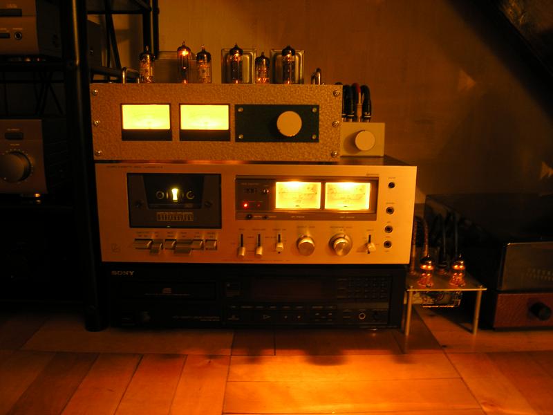

Magnetofon.
U mnie trwa wieczór magii. Słucham sobie z Sony TC-186 SD i daję się ponieść temu dźwiękowi i temu wyglądowi :) Przez chwilę chciałem sprzedać tego decka, dobrze że mi przeszło.

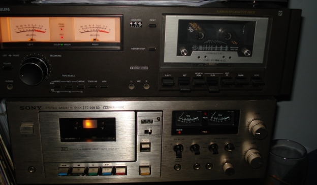

No to i ja się pochwale swoimi nabytkami :)
Soty TC- 209 SD
oraz Philips N5430

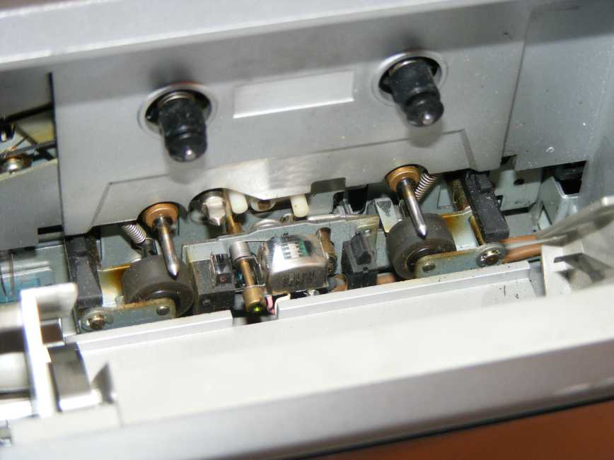

Czy któryś z kolegów ma może decka z identycznym mocowaniem głowic i ustawiał w nim skos tzn. azymut głowicy odtwarzającej?
W moim egzemplarzu jest fabryczne ustawienie śrub zalakowanych na czerwono, ale chciałem tego decka przystosować do kaset z innej maszynki, które odtwarza z lekko przytłumionym prawym kanałem. Wydawało mi się, że niezalakowana górna śruba od lewej strony wyposażona w sprężynkę właśnie służy do takiej regulacji, więc ostrożnie próbowałem nią pokręcić. Niestety nie zmienia to niczego. Gdzie popełniłem błąd? (oczywiście poza próbą zmiany ustawień fabrycznych, ale deck ma jakieś 27 lat, więc regulacja może być nawet wskazana)
Będę 'dźwięczny' za podpowiedź.
Gość V-savage
Zrób zdjęcie z gory. Skos chyba się reguluje ta śrubą maksymalnie od prawej. Ale nie jestem pewien przyda się dodatkowe foto.
Z tego co widac cała głowica jest przymocowana na stałe do mostka, a regulacje wykonuje się ustawiając cały mostek.
