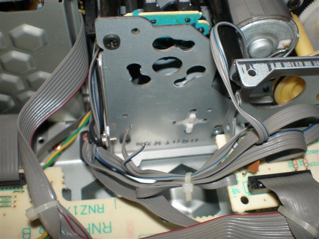

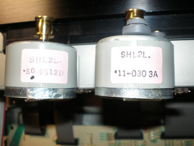

Ponawiam pytanie. Co może być przyczyną bardzo wolnego przewijania do przodu i nieprzewijania wstecz w magnetofonie Pioneer CT-757. Model bardzo ładnie odtwarza i nagrywa a także otwiera kieszeń taśmy. Czy można jakoś sprawdzić przyczynę - może jakieś paski wymienić? Jeśli to nie zimne luty lub napięcię to co jeszcze może być? Nie mam za dużo czasu na majsterkowanie. Ostatnio wstawiłem silnik główny i jestem zadowolony ponieważ magnetofon był martwy a teraz okazuje się że jest sprawny ale ma kłopot z przewijaniem.
Wnioskuję, że napięcie do silnika dochodzi prawidłowe. Czyli przyczyną może być - idler -
W Pioneerach to prosta czynność aby dostać sie do niego.
Otwórz kieszeń kasety. Osłona mechanizmu która sie tam znajduje jest zabezpieczona dwoma zatrzaskami na samej górze. Lekko je unieś. Zwolnisz wówczas tą metalową płytkę. Odchyl ją od góry na zewnątrz. Na dole są wyfrezoewania z których wyjdzie bez problemu. Dobrze jak poluzujesz jeszcze dwa szare przewody od podświetlenia kieszeni kasety. Wówczas masz już dostęp do - idlera - możesz go wyczyścić. Uzywałem do tego celu patyczków kosmetycznych nasaczonych spirytusem.
Powodzenia !
W CT ... ze względu na postępującą wulkanizacje gumowego elementu przenoszącego napęd na rolki taki poślizg występuje.
Sprzęgło jest ok.
Zazwyczaj "ciągną" normalnie, a przy przewijaniu ...
Tam są napewno kółka cierne, odpowiedzialne za przewijanie ! Może wystarczy je tylko wyczyścić....może tylko zmatowić papierem ściernym. Ale może też być już guma twarda i sparciała....na tych kółkach.
Tak, gumę na tym kółeczku trzeba wyczyścić. Spirytusem lub ...
Jeżeli mamy troche chęci, można idler zdemontować i wygotować go w wodzie z płynem do mycia naczyń.
Po takim zabiegu nie było decka który by nie powrócił do sił witalnych.

Czyli mam dostać się do mechanizmu przenoszącego napęd na rolki kasety w trakcie przewijania? Bardzo bym chciał aby to pomogło. Jednak jeszcze raz - jak mam się dostać do tego? Czy panel czołowy deck-a mam zdjąć czy wystarczy tylko przez komorę kasety? Nie za bardzo wyobrażam sobie którędy najlepiej dostać się do tych tzw. wałków?

CT-737 ... 939, 959, 979 posiadają konstrukcje kieszeni kasety o jakiej wspomniałem.
Wnioskuję, że 757 jest pod tym względem identyczny. Może ktos to potwierdzić? Zaprzeczyć?
Sam jestem ciekaw.
Ja mówię o zewnętrznej pokrywie kieszeni - w x3x jest ona całkowicie zdejmowana jak w większości decków, wystarczy pociągnąć do góry. W x5x firma postanowiła urozmaicić użytkownikom życie i pokrywę kieszeni można tylko odchylić w dół, co znacząco utrudnia dostęp.

ct-757 ,939, 959 ,777,979 ,93, mają taką samą kieszeń a w modelu ct-737 wysuwa się całą wkładke bo to kieszeń bez wkładek antyrezonansowych , ale są bardzo bodobne
