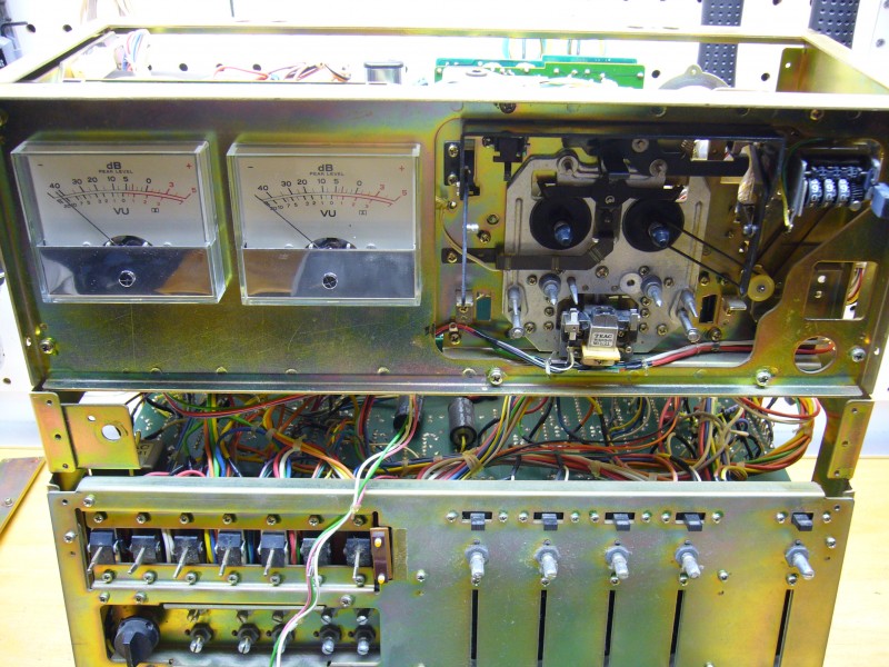

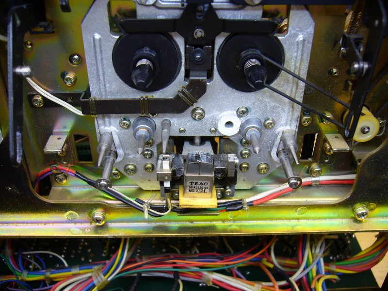

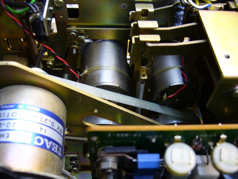

jeszcze go nie vłączałem. vczoraj było rozbieranie dzisiaj będzie czyszczenie.
tży głovice. tży silniki (dva bezpośrednie do pżevijania). pasek gumovy z naciągiem, vzmacniany materiałem. produkovany v latah 76/77. uvczesna cena $1750.
jak natknę się na dokładną datę to zamelduję!

Piękny ten TEAC wewnątrz jak mój Tascam i chyba konstrukcyjnie prosty w wykonaniu, takie oddaje wrażenie, ale pewnie to tylko pozory, wcale nie wygląda jakby potrzebował czyszczenia, ale zdjęcie brudu nie uchwyci. Głowica jakoś taka krzywa? Dobrze widzę?

Głowica krzywa jakaś, ale to chyba szklana głowica jak w starych Yamachach tak sądzę po zdjęciu
PO PROSTU JEST PIĘKNY !
W magnetofonach kasetowych pogoń za doskonałościa zawsze kończy się Tandbergiem TCD 3014 A
Być może ta głowica w Teacu jest podnoszona na dźwigni. Podobnie jak to ma miejsce w Hitachi D 900.
Dlatego gdy jest opuszczona, to sprawia wrażenie krzywo przykręconej. W Revoxie B 710 głowice też są podnoszone dźwignią. Tyle że pracuje ona w innej płaszczyźnie.

W jakim stanie są rolki gumowe niema ich na foto .Są mocno zniszczone? i ile ta piękna maszyna pobiera prądu ? na foto transformator w wersji walcowej z ekranem magnetycznym ????

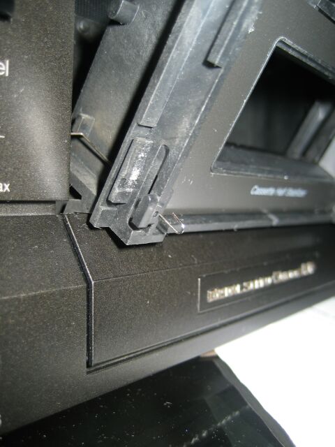

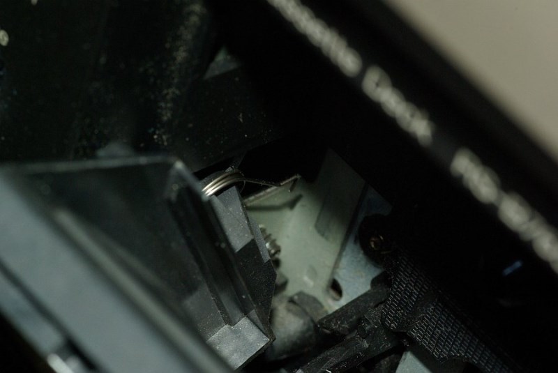

Panowie czy ktoś rozbierał TEchnics RS-B965. Wyjąłem mechanizm w celu przeczyszczenia i teraz mam problem. W klapie kieszeni jest jakaś sprężynka...i nie wiem jak ją zamocować...kombinuję już 40min. W serwisówce...też nie widać jak dokładnie powinna być zamontowana... może ktoś pomóc?
Nie do końca orientuję się w tych przestrzeniach ;), ale wydaje mi się, że poziomy koniec sprężyny musi działać na element kieszeni w kierunku jej otwarcia (chyba o ten wystający fragment), pionowy zaś koniec, po "odwinięciu" o około 180 stopni, powinien znaleźć swoje gniazdo gdzieś w sąsiedztwie kieszeni. Nigdy nie miałem Technicsa, więc piszę tak, jak ja bym kombinował. ;)
kombinuje tak i kombinuje...tylko nic z tego nie wychodzi...może ktoś zrobi zdjęcie otwartej kieszeni z przodu i kieszeni z lewej strony (otwartej) gdzie siedzi ta spężynka - najlepeij ze zdjętym frontem kieszeni
Nie wiem....tam jest chyba otworek na końcówkę sprężynki.
Zaznaczyłem na zdjęciach kolorowymi kropkami miejsca które powinny się "spotkać", czyli czerwony do czerwonego i zielony do zielonego. Może tak będzie dobrze.....?
to nie otworek a punkt mocowani frontu... tak nie da rady..na pierwszym zdjęciu widać szczelinę przez którą wystaje z przodu ta sprężynka....tak ją znalazłem przy składaniu....tylko ona mocno wystaje... nie wiem... kombinuje... najlepiej byłoby porównać z innym...ale nie mogę w necie znaleźć zdjęcia...otwartej kieszeni...nei mówiąc już o samym mechaniźmie

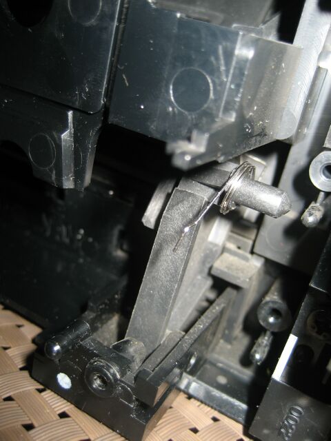

Z tych zdjec nie moge sie polapac jak to idzie. Ale to jest sprezyna od stabilizatora kasety. Ma wypychac stabilizator zeby dociskal do kasety.
rollins, u mnie w 767 to wygląda tak jak niżej i wszystko działa jak należy:
