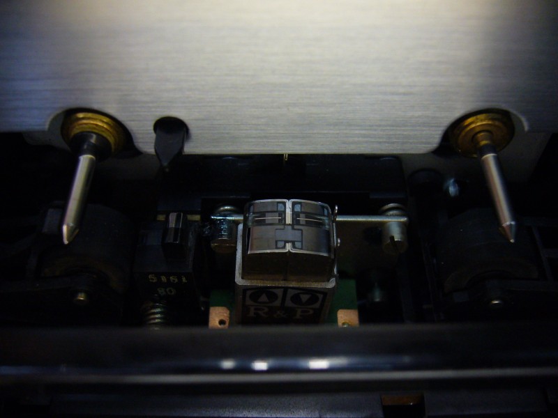

1. brudu nie za dużo tylko tyle ile osiadło pżez ostatnie 33 lata
2. tak głovica jest kżyvo ale taki jest zamysł i nie prostuje się ona v pozycji "plej" dokładnie tak samo mam v hitachi d-980 a i głovice są do siebie podobne jeżeli nie identyczne - zdjęcia

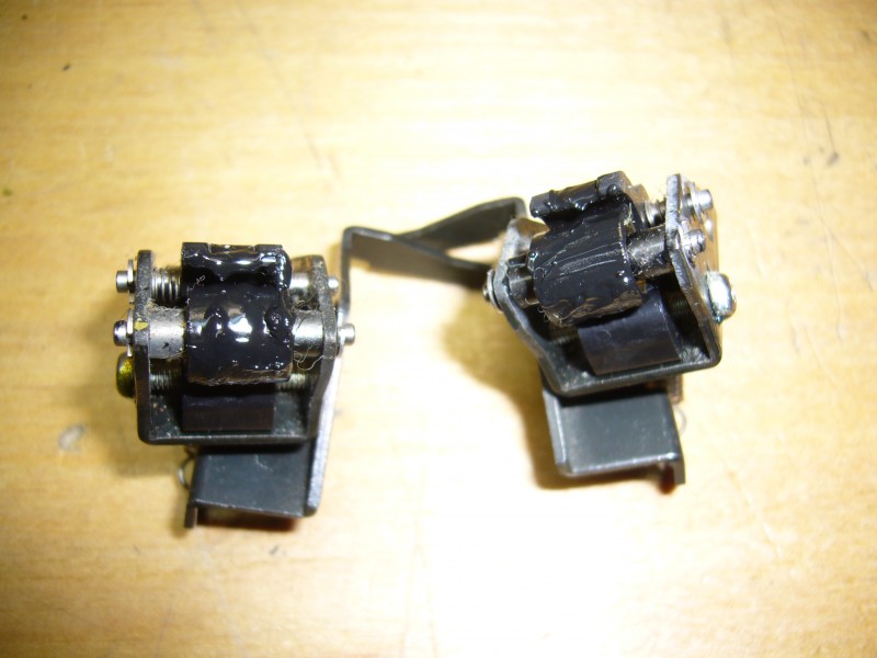

3. rolki są v stanie smolistym - zdjęcia

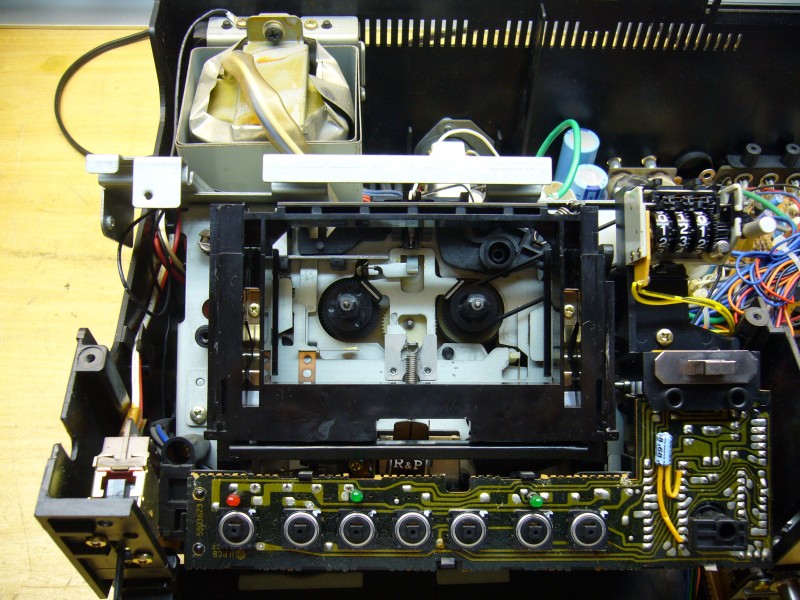

5. transformator vyglada na toroidalny (ale czy jest?). zblizają sie do mnie kopie instrukcji obsługi i servisova to będzie szansa spravdzic.
mam nadzieję skończyc dzisiaj czyszczenie, złożyć bez obudovy, puścić v ruh i spravdzić to co najvażniejsze.
jeszcze tylko pokażę rolki i bebehy i brykam do rorboty.

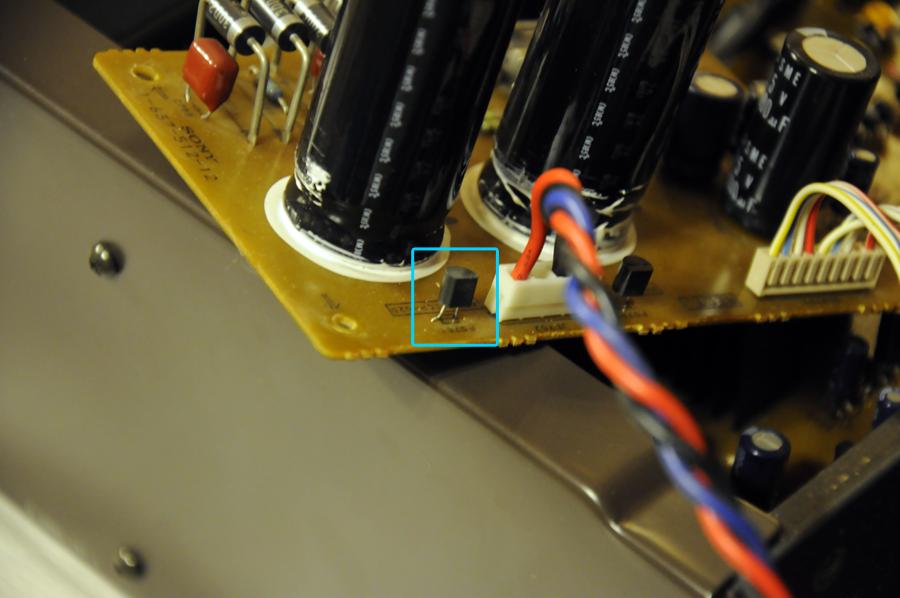

chciałem Was tylko poinformować, że V-Savage pomógł mi bardzo rozwiązać problem z K990ES! W zasadzie to on odwalił kawał świetnej roboty! Jestem mu za to dożywotnio wdzięczny! Z diagnozy wynikło, że w zasilaczu padł bezpiecznik półprzewodnikowy, w zasadzie dwa. Jeśli tylko to, to w piątek znów będę się nim cieszył :)

Zrobiłbyś zdjęcie tego bezpiecznika półprzewodnikowego? - ciekaw jestem jak to wygląda, a mam rzutnik w którym prawdopodobnie tez jest taki uszkodzony a nie wiem czego szukać :-)
Proszę bardzo :)
Tu masz trochę do poczytania na ten temat:
Pierwszym zdjęciu element w jasno niebieskiej ramce.
