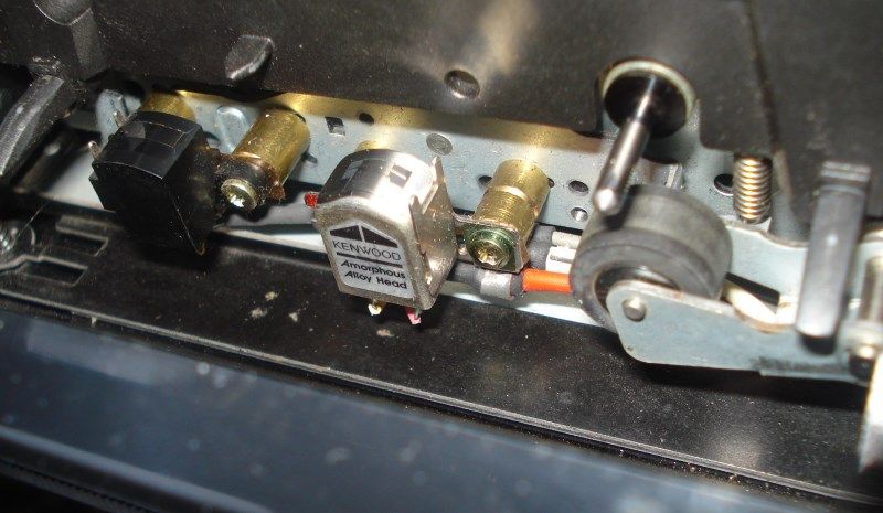

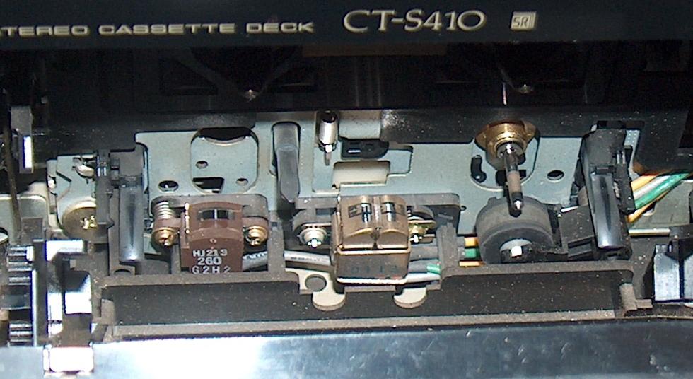

Co do aukcji SONY TC-K555 ES II, to zastanawia mnie jedno. Po co tyle niemalże identycznych i chyba lekko podretuszowanych fotek ukazujących poszczególne części magnetofonu, a brak jednej, chyba najważniejszej - wyraźnie ukazanego toru przesuwu taśmy. Wielokrotnie prosiłem Allegrowiczów o przesłanie takich fotek. Pozytywny oddźwięk jest jednak niewielki. Takie coś zniechęca mnie do licytowania.
Gość G.Mark
Może tacy sprzedający wychodzą z założenia, że wystarczy jeśli magnetofon odtwarza i nagrywa to znaczy, że jest wszystko OK, a więc stan głowic i rolek nie ma znaczenia. :-)
Czasem uda mi się zdobyć zdjęcia tych, jakże istotnych elementów i dostaję to co poniżej.
GM
