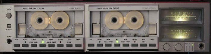

Mój najnowszy nabytek to piękny Dual C 824. Zdjęcia wkrótce. Gra doskonale, nie ma kłopotów z obrotami jak jego poprzednik C 814, któremu w końcu szybko poszły paski. Kompletnie nie wiedziałem, że ten model ma 3 głowice. To duża niespodzianka, choć ten model i tak ma mi służyć przede wszystkim do odtwarzania przy łóżku. Ale nie omieszkam podłączyć go i do grubszego zestawu celem testów.
No i gdzie te zdjęcia ? :)
Tak wygląda C824.
Jest też jego wersja dwukasetowa.
I głowica.
Jego ciekawostką jest ręczno-automatyczny przełącznik typu taśmy, pozwalający ręcznie wybrać FeCr oraz starsze Metale które miały otwory detekcyjne takie jak Chrom, oraz, w sumie zupełnie niepotrzebne, podwójne skale wysterowania na wskaźnikach, z zaznaczonym wyższym dozwolonym poziomem maksymalnym dla FeCr i Me, i diodami wskazującymi z której skali należy korzystać.
