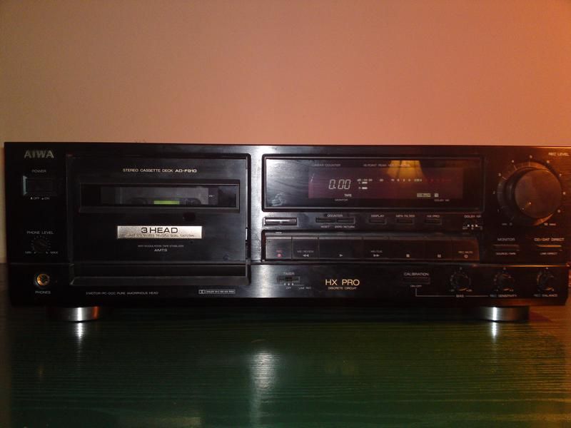

Kupiłem i nie kupiłem.
Trochę się pośpieszyłem i obawiam się, że skończy się to wymianą negatywów.
Zdjęcia w tej http://allegro.pl/aiwa-ad-f910-i1918406690.html aukcji, pochodzą tak naprawdę z tej http://archiwumallegro.pl/bardzo_wyskoki_model_aiwa_adf910-217028888.html aukcji.
Zdjęcia poniżej przedstawiają przedmiot wystawiony na aukcji, którą "zakończyłem".
GM

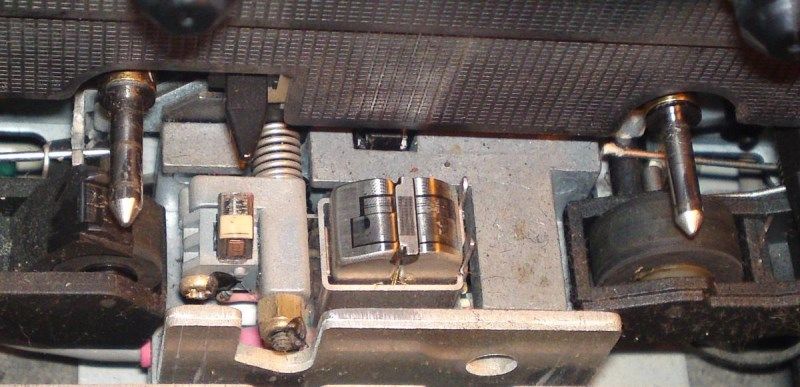

To powiedz mi, czy te ślady na głowicach to brud czy może ślady korozji? :-)
GM
GM
To odbicie tylniej "kratkowanej" ścianki kieszeni oraz capstanów. Brudu też nie brakuje.

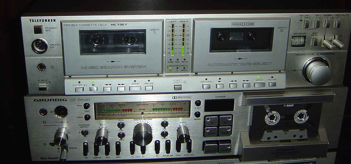

Zdjęcia mojego Telefunkena HC 730T

G.Mark - ja nie umiem ocenić , może to tylko brud, a może i korozja, gorzej wygląda wałek z lewej strony, czy on może zardzewieć, czy były raczej robione z jakiejś nierdzewki?

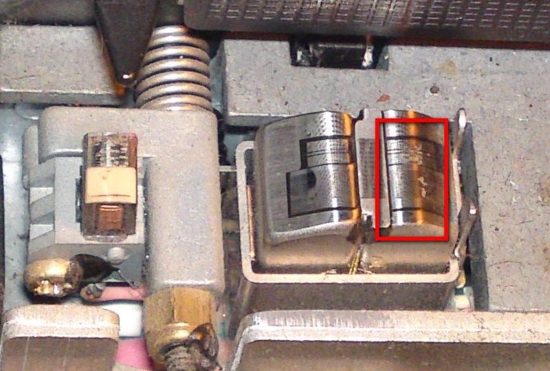

Odbicie kratki udało mi się zidentyfikować. A to w ramce, to co to może być?

Moim zdaniem jest to odbicie prowadnicy. Myślę, że niepotrzebnie się martwisz. Pewności nie mam, ale chyba wszystko będzie dobrze...
Moim zdaniem to brud , podobne w odcieniu plami sa na głowicy kasującej. Na pewno da się wyczyścić, podobne w kolorze plamy były na głowicy w starym Technicsie RS-TR 265 mojego teścia. IPA i po problemie, a mówił , że się zepsuł bo już nic nie słychać jak odtwarza :-).

G.Mark - na moje oko to w ramce to brud który chyba najłatwiej usuniesz, gorzej z głowicą kasującą.

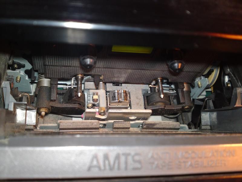

Filwoj, Robinson- Bardzo dziękuje za informacje o tej głowicy. Wrzucam zdjęcie uszkodzenia i magnetofonu. Robinson- wrzuć zdjęcie to porównamy, a jak będzie okej to odezwę się do Ciebie na priva.
Trudno powiedzieć aby na tym zdjęciu widoczna była głowica kasująca... Raczej dziura po niej. U mnie wyglądało to trochę lepiej, tylko jej część była obłamana; zastanawiam się w jaki sposób może dojść do takiego uszkodzenia ??

... zastanawiam się w jaki sposób może dojść do takiego uszkodzenia ??
Wystarczy "puknąć" głowicę z lewej lub prawej strony i ferryt pęka. A ponieważ tylko nieliczni wiedzą, że "pukać" nie wolno...
