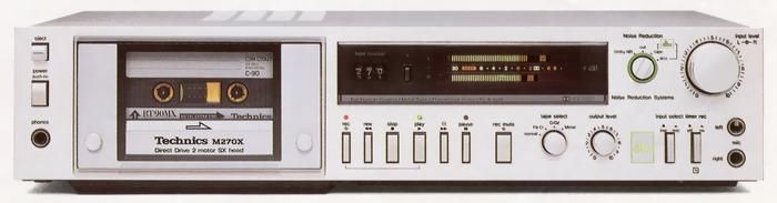

No ładne cacko :). A masz może informację do czego służyła ta opcja obsługi micro-MC?
M.
No niestety nie, lecz na szczęście jak zawsze można polegać na wiedzy Macieja. Dzięki :)

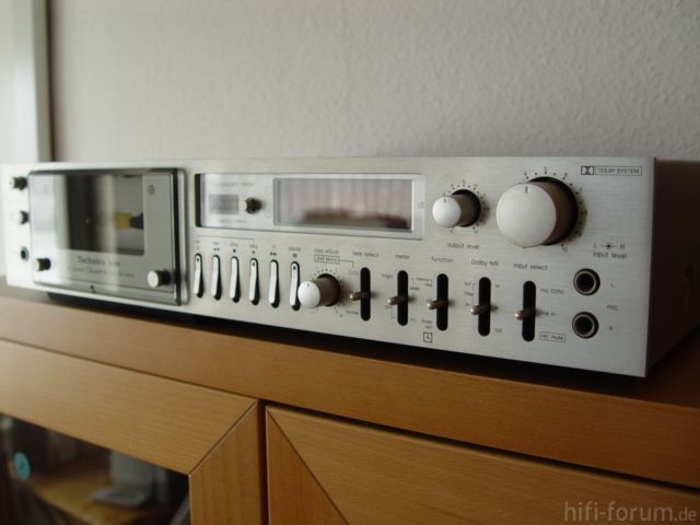

A to cała rodzina (lotniskowców) Technicsa w kolorze srebrnym, zdjęcia wyszukane w necie.

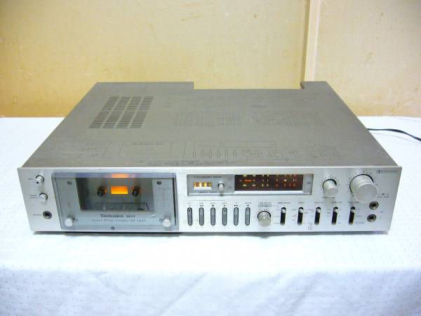

1. Ciąg dalszy przygody z Technicsem z lat 70 mianowicie Technics Stereo cassette deck 641 w drewnie, stan idealny (aż niesamowite że się taki uchował), jedyny problem to coś wzbudza się w lewym kanale przy odtwarzaniu (buczy, popierduje i wskaźnik wysterowania jest na maksa), kilkukrotne wciśnięcie klawisza Rec spowodowało, że zaczął działa poprawnie , jednak na pewno rzecz jest do zrobienia , no i zdjęcia:

Piękne staruchy, rasowe. W technolu psiknij kontaktem do styków, przemyj i popraw tym do potencjometrów przełącznik suwakowy zapisu, ten przesuwany dźwignią przez klawisz zapisu.
Pozdrawiam.
Zakłócenia w Techniksie, zwłaszcza jeśli ustąpiły po włączeniu zapisu, najprawdopodobniej spowodowane są zabrudzonym przełącznikiem suwakowym zapis-odczyt, mającym postać długiej listwy z ruchomym suwakiem wewnątrz, zwierającym i rozwierającym kilkadziesiąt styków przy przełączaniu zapis-odczyt. Kilkakrotne przełączenie może pomóc doraźnie oczyścić ten przełącznik z nalotu, ale pewnie nie obejdzie się bez dokładnego czyszczenia - najprawdopodobniej nie da się rozebrać, więc trzeba płynami.
No,no,no ! Ładniutki ten Technics ! Dokładnie to, co niedźwiadki lubią najbardziej :-)
Spryskaj przełączniki listwowe zapis/odczyt dobrym "Kontakt Spray,em" a znikną opisane przez Ciebie problemy.

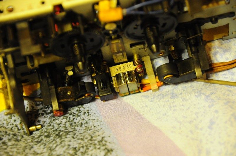

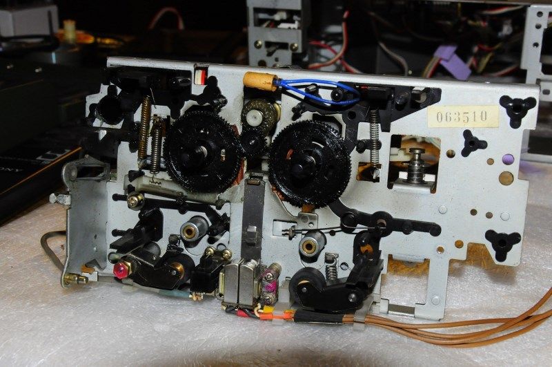

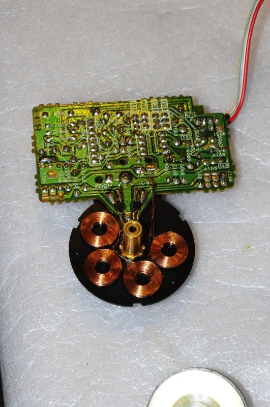

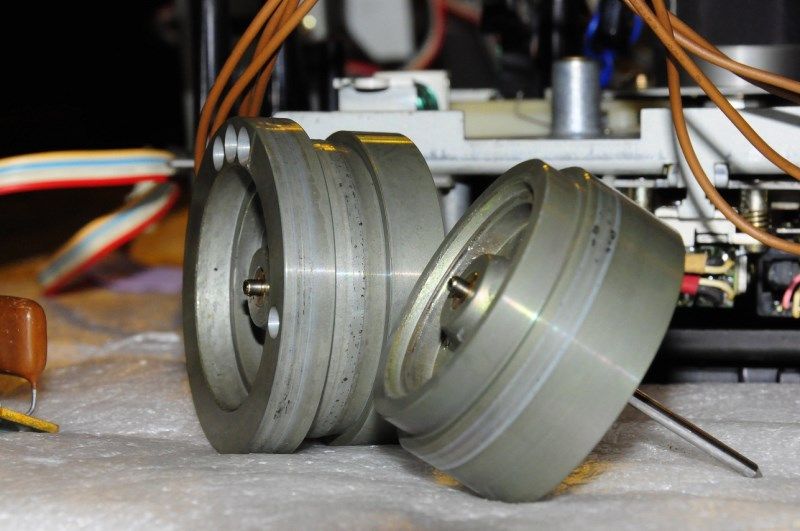

Dziękuję! Metoda prosta, ale niestety, przy tym silniku zbyteczna, trzeba ściągnąć metalową obudowę i zdjąć rotor. Inaczej nie da rady, bo to stanowi całość. Zdjęcia poniżej :) Wszystko jest już wymyte i wyczyszczone :)
Niestety, do głowicy w tym modelu nie mam szczęścia :( Gra, bo gra, ale głowica już częściowo starta i też nie regularnie..., trudno...

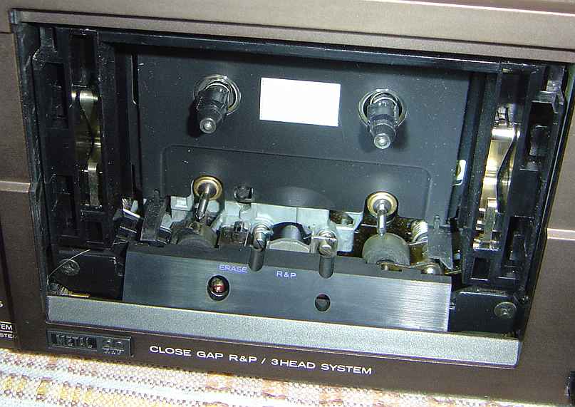

Ja szlifuję jak leci wszystkie lekko starte głowice. I zawsze z powodzeniem. Właśnie dwa dni temu zrobiłem to w szpulowym Uherze Royal de Luxe i też z powodzeniem.
W moim przypadku nie masz za co dziękować. Nie powinienem udzielać takich "g... nianych" porad, bez zajrzenia do serwisówki. Na pierwszym zdjęciu tego nie widać dokładnie, ale jak się dobrze przyjrzeć, to widać jak byk, że to nie jest zwykła rolka nasadzona na oś wirnika wystającą z łożyska ślizgowego.
Przepraszam za te głupoty, które napisałem.
GM
Spoko G.Mark, ja też powinienem użyć wyobraźni, wpadłem na to dopiero gdy przypomniałem sobie, że to silnik BSL, więc po paru ruchach rotorem uświadomiłem sobie, że nie zdejmę tego i nawet nie chce. Odgiąłem trzy metalowe końcówki, zdjąłem obudowę i potem już sam wiesz..... Ja też przepraszam za moją złośliwość....
Kasjel, napisz czym i jak szlifujesz głowice. Twoje doświadczenie może się przydać.

Pewnie jakaś pierdoła do naprawy, zawsze tak jest :) Ten Technics 641 to wygląda, masz zdjęcia środka? Jeśli dzieją się dziwne rzeczy i przechodzą, to niech on sobie trochę pochodzi, wygrzeje się, dojdzie do siebie. Jeśli coś jest poważniejszego, to podczas tego okresu "wygrzewania", na pewno coś się zacznie dziać. Ale podejrzewam, że musi się "rozchodzić".

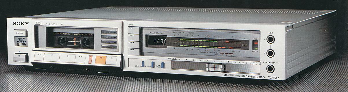

Co do lotniskowców, to nie można zapomnieć o magnetofonie Sony TC-FX7!
