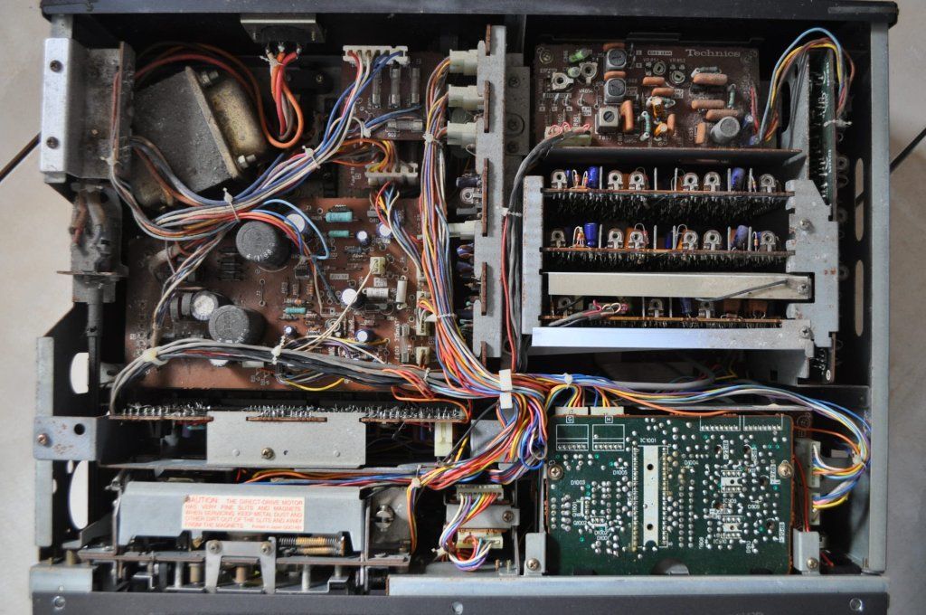

Czyli posiadasz wersję U, która klasycznych bezpieczników, nie ma zamontowanych.
GM
Tak jest to wersja U czyżby z oszczędności nie montowano bezpieczników?
Tak czy inaczej mógł byś dać kilka zdjęć, pomimo jego tragicznego stanu.
sam tego chciałeś!

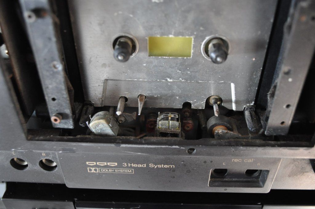

Odtwarza. Dalej niesprawdzałem. Nie mogę zdjąć czarnych nakładek na potencjometry. Reakcja plastiku z aluminium.
Bez demontażu panela nie mam dostepu do odkręconej głowicy kasującej. Ale kiedyś, w wolnej chwili zajmę się nim.

Hmmm....jego stan jest nie ciekawy. Ale to w końcu Technics RS-M95 ! Zrobił bym wszystko, by doprowadzić go do jak najlepszego stanu.
Edytowane przez Kasjel
Panowie usterka usunieta!!!
problem był w przełączniku napięć na tylnej ścianie decka,wystarczyło potraktować kontaktem i pare razy pokręcić.
Deck został wyczyszczony i wymyty przedni panel teraz się błyszczy, zostało tylko do zrobienia podświetlenie w wskażników i będzie ok.Jeszcze raz chciałbym podziekować kolegom za pomoc to ostatnie zdjęcie pokazuje w jakim wstanie deck dotarł domnie.Pozdrawiam Marian
