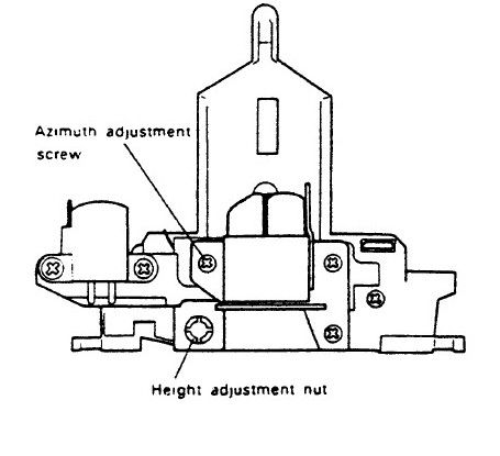

Jednak nie pasuje mi jedna rzecz- kasety które nagrałem do tej pory na innych deckach, odtwarza stłumione- najgorzej te z Onkyo i JVC. Kasety które nagrywałem na wcześniejszym CT-737, oraz CT-939 grają na nim przyzwoicie, ale nie idealnie. Oczywiście nagrania wykonane na nim, są stłumione na moim zapasowym Onkyo TA-2870. Napisałeś że Twój pionek świetnie odtwarza obce kasety, i to by się zgadzało z moim wczesniejszym doświadczeniem z tymi deckami- zapamiętałem, że miały kompatybilny skos głowicy z Onkyo i z JVC. Do czego zmierzam? Czy jest możliwe rozregulowanie się skosu głowicy w moim egzemparzu, pomimo tego, że magnetofon ma oryginalnie zalakowane wszystkie śróbki regulacyjne?
Myślę, że jest to możliwe. Miałem już przypadek, że śruba skosu wyglądała na zaplombowaną, a w rzeczywistości była ruszona. Lakier "plomby" pozostał na swoimi miejscu, a śruba była pod nim "luźna".
Do regulacji skosu w CT służy wkręt po lewej stronie głowicy.

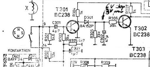

Mam problem z Diorą MDS-432. "Odkurzyłem" go i chciałem, aby trochę pograł, a tu niemiła niespodzianka. Otóż początek kasety odtwarza bez problemu, ale po kilku minutach, gdy na rolkę nawinie się więcej taśmy, załącza się autostop. Na podstawie prób i błędów wydaje mi się, że problemem może być tu elektronika, bo wyraźnie słychać "cykanie" elementu zliczającego impulsy (kontaktronu), ale gdy z wraz z nawijaniem taśmy, częstotliwość tych impulsów spada, zaczyna działać auto-stop. Pytanie. Czy czas zadziałania układu auto-stop podlega jakiejś regulacji elektronicznej, czy też przyczyna może być inna, np. wyschnięty kondensator? Mechanicznie nie mam problemu z obsługą tego deck'a, co do elektroniki, to muszę prosić o pomoc. ;-)
Myślę, że cyka zacinający się licznik taśmy. Daj kroplę oleju na licznik i wymień pasek go napędzający.
Gość G.Mark
... Czy czas zadziałania układu auto-stop podlega jakiejś regulacji elektronicznej, czy też przyczyna może być inna, np. wyschnięty kondensator? Mechanicznie nie mam problemu z obsługą tego deck'a, co do elektroniki, to muszę prosić o pomoc. ;-)
Regulacji elektronicznej nie ma. Jedynie można w niewielkich granicach zmienić odległość pomiędzy rurką kontaktronu, a magnesem.
Por. schemat poniżej i sprawdź na początek pojemności w układzie: C301, C302 i C307.
GM
GM
Ja bym stawiał na C302, obniżenie jego pojemności bedzie skutkowało szybszym zadziałaniem AUTO-STOPU.

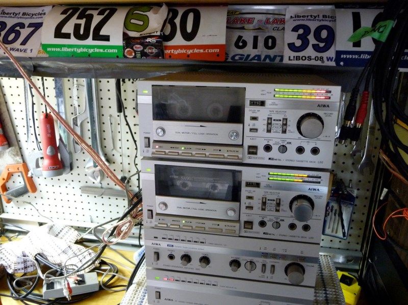

upolowałem L50 a przy okazji kilkanaście innych mini aiwa z początku osiemdziesiątych (tak to jest z promocjami, człowiek nie może się opanować)
czy coś wiecie więcej o tym dziwolągu, póki co jestem zadowolniony
na pewno nie jest lepszy od waszych maszynek ale jest co najważniejsze dla mnie żelazny, tylko brakuje mi trochę drewna
najlepsza opcja, jeżeli chodzi o drewno, to spalić go na stosie - nju jork syty i owca cała, no może nie całkiem
na temat serii 80 coś znalazłem na HIFI ENGINE (już sześć klocków wyprałem, reszta dzisiaj) i nawet mogłem wyregulować końcówkę mocy P50 (BIAS end OFFSET) ale o serii 50 ciężko coś znaleźć
