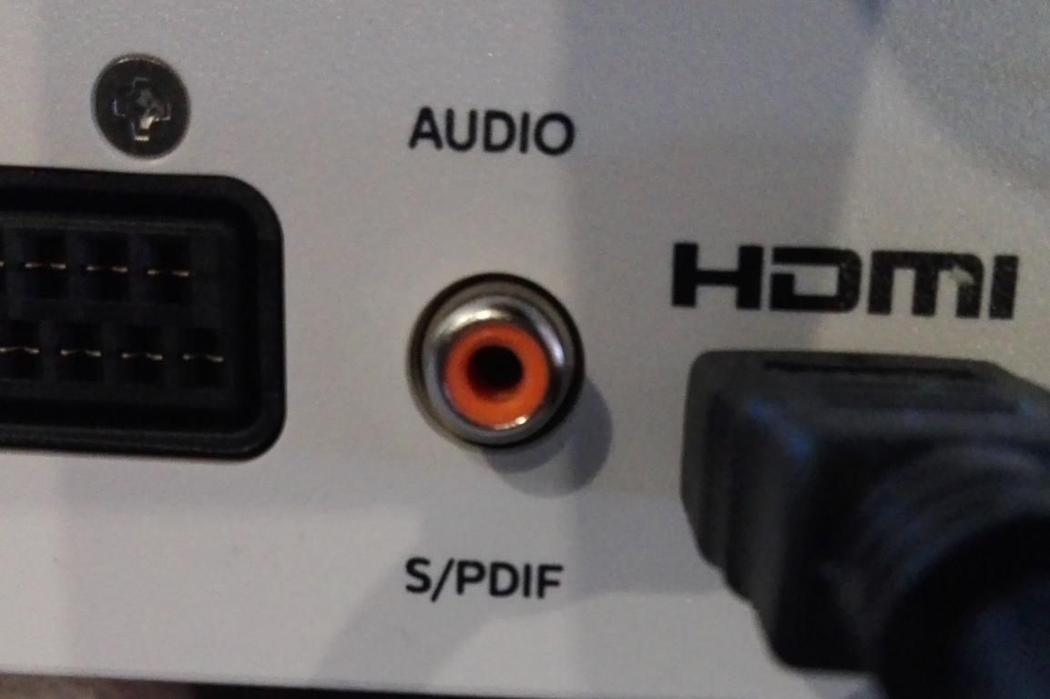

Kino domowe:
Dekoder nc+:
Jakim kablem połączyć?
https://www.audiostereo.pl/topic/127306-kino-domowe-a-dekoder-nc/
HDMI

Najprościej - jak wyżej - HDMI.
Niestety jednym kablem nie pogodzisz dwóch standardów sygnału - cyfrowego i analogowego.
Aby z RCA SPDiF (dekoder) przejść na AUX IN, potrzebujesz konwertera:
http://sklep.rms.pl/lindy-70469-przetwornik-cyfrowo-analogowy-dac-in-toslink-coaxial-out-2xrca
Aczkolwiek jeśli dźwięk będzie nadawany wielokanałowo, to wówczas z tego nie skorzystasz, trzeba będzie jedną formę cyfrową zamienić na drugą i wpiąć się w amplitunerze w wejście optyczne, za pomocą tego konwertera:
http://sklep.rms.pl/konwerter-coaxial-optyczny-rca-toslink-lindy-70411?campaign-id=10

Konkretnie o co ci chodzi,o obraz i dzwięk ,bo obraz,po hdmi idzie ,ale dzwięk 5,1 pewnie nie,więc musisz wykorzystać dwa te połączenia,ale ty nie masz w kinie domowym spdf więc nie będziesz miał 5,1 dd tylko stereo.Konwerter załatwi sprawę.
Piszecie o HDMI, ale kino i dekoder mają jeden port, a co z telewizorem?
Zależy mi na dźwięku wielokanałowym. Czy jeśli będę używał tego konwertera to nie będzie opóźnienia dźwięku względem obrazu?
Zazwyczaj amplitunery kina domowego prócz wejścia HDMI mają też wyjścia - wówczas wszystkie źródła podłączane są HDMI do amplitunera, a wyjściem kieruje się sygnał na TV/projektor.Jeśli twój ampli nie ma wyjścia, potrzebny będzie konwerter.

To kino to tzw kombajn tak wszystko w jednym? Wzmacniacz i odtwarzacz w jednym pudle. Po ilości połączeń wnioskuję, że tak. Podaj modele kina i TV.
No to zależnie od tego jaki masz TV możesz podłączyć dekoder do TV i kino do TV kablami hdmi, jeśli tv ma wejścia , wejścia hdmi i jedno z nich z ARC to łączysz kino z tv właśnie z tym gniazdem , i dzięki niemu wejdzie na kino sygnał mimo, że w tv jest to wejście a nie wyjście właśnie dzięki ARC i zbędne są jakieś konwertery czy cyfrowe coaxiale czy optyki. Będą one natomiast potrzebne gdy ani TV ani kino nie ma ARC.
Zobacz z tyłu TV czy przy którymś z gniazd hdmi nie jest czasem napisane ARC , jeśli jest to tym gniazdem połącz kino, hehe które też musi mieć hdmi z ARC, jeśli jest to kino z odtwarzaczem blu-ray to wyjście hdmi powinno być z ARC.
Telewizor: SAMSUNG PS-50C530
Kino: SAMSUNG HT-J4530
Dekoder nc+: wifi Premiumbox+
No i nie uzyskałem odpowiedzi na pytania czy ewentualny konwerter nie sprawia, że jest jakieś opóźnienie dźwięku względem obrazu?
