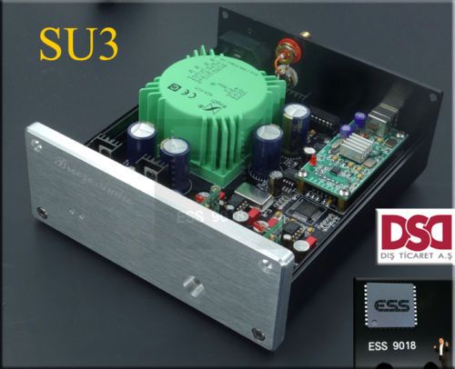

Na różnych forach, także tu można poczytać wiele pochlebnych opinii na temat odbiorników USB na układzie Amanero. Chciałem sobie popróbować czegoś niedrogiego w tej konfiguracji, ale wybór jest zadziwiająco mały. W większości nieco ambitniejszych DACów królują XMOSy, w tańszych - różne inne tanie układy, tymczasem Amanero stosuje "fabrycznie" chyba tylko Audio GD oraz L.K.S. - ciekawe czemu? Przecież aplikacja tego układu jest bardzo łatwa dzięki I2S.
Chyba w ogóle nie spotyka się też w przyrodzie konwerterów Amanero-SPDIF (no wiem, Amanero "wypuszcza" dane w formacie I2S, ale pewnie są proste układy konwertujące). W dodatku w zasadzie wszystko, co ma na pokładzie Amanero ma też DACa ES9018, którego nie za bardzo lubię.
Pytanie więc - czy ktoś zna/słyszał zestawienie tego układu z innym DAC, np. coś z AKG albo Wolfsonów?
Kusi mnie, by zainwestować w
Zaloguj się, aby zobaczyć treść (możliwe logowanie za pomocą ) , niestety z ES9018 (Chińczyk proponuje do niego płytkę Amanero jako opcję) - ale nic innego w sensownej cenie na ebayu nie widzę. Zna ktoś?
Mogę tez ew. odkupić jakąś ciekawą konstrukcję DIY, jeśli tu ktoś coś takiego sporządził :)
