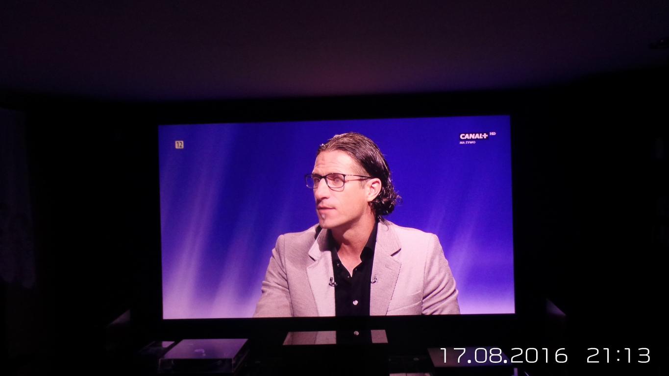

Udało się wrzucic w końcu zdjęcia ale mówię fotografem nie jestem
Wg mnie porażki nie ma jak na obecne warunki :)
Największym plusem Twojego set upu jest wielkość pomieszczenia. W dużych pomieszczeniach jest znacznie mniejszy problem odbic: światło z ekranu 'wygasza' sie mniej wiecej o polowe w stosunku do przebytej drogi.
Widac to doskonale na Twoich zdjęciach, gdzie sa duze odległości od ścian bocznych i tam panuje praktycznie czerń. Natomiast sufit i podłoga (sprzęt) sa zbyt blisko i odbijają światło z ekranu.
Chociaz na zdjeciu nr. 1 nie widac poświaty sufitu i od sprzętu???
Najlepiej byłoby gdybys potraktował sufit matowa ciemna farba- z szerokością możesz poeksperymentowac, a na sprzęt jakaś materia czarna pluszowa j powinno byc cool....
...Chociaz na zdjeciu nr. 1 nie widac poświaty sufitu i od sprzętu???...
Przeca to widać na pierwszy rzut oka - 1 jest focone dłuższą ogniskową lub bliżej niż 2 i 3. Sufit nie mieści się w kadrze, to i odblasków nie widać.

Tak jak will napisał, połóż na sprzęt ciemny materiał (ja mam biały i tak robię. . ;-) i się sprawdza. Jeśli chodzi o sufit to puść jasny obraz a nie ciemny. Przy białym obrazie będziesz widział max. zasięg odbić w suficie dokąd miałbyś malować na ciemny kolor.. ;-)
Z komórki nie tylko z aparatu Samsung Galaxy, masz rację pierwsze zdjęcie jest bliżej i to jest film Blu Ray a pozostłe zdjęcia to jasne studio z TV z dalszej odległości

A po co lupa, lepiej widać na miniaturkach - bezpośrednie porównanie trzech zdjęć. Jak dla mnie, na pierwszy rzut oka. ;)
A "czepiam się" nie tego, że widać lub nie odblaski, tylko oceniania obrazu u kogoś po fociach. ;)

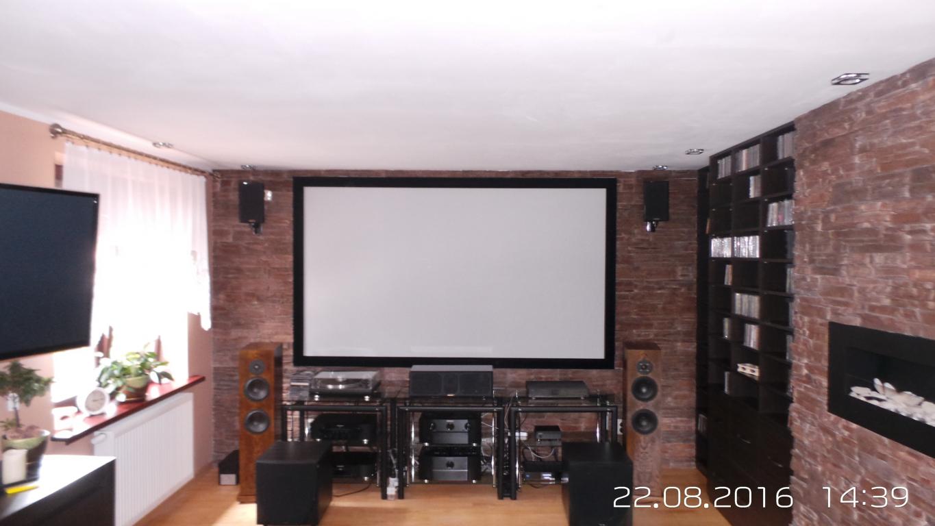

Panowie chyba jednak pójdę w czarny mat, myślałem o ciemnym brązowym ale boję się, że nie da takiego efektu jak czarny mat, oczywiście będę malował farbą przez Was sprawdzoną czyli Tikkurila Optiva3 Ceramic czarny mat, wszedłem na ich stronę i w mojej mieścinie są dwa punkty gdzie te farby niby powinni mieć w ofercie, więc myslę zrobią taki czarny mat jaki będę chciał, poniżej wrzucam zdjęcia na ostatnich dwóch jest ekran w świetle dziennym, czarnym matem pomaluję sufit od ściany z ekranem do granicy po prawej strony półka z płytami - ściana z kamienia z kominkiem - odległość od ściany z ekranem 2 metry na 4,20 m szerokość, mam nadzieję puszka 2,7 l starczy na dwie warstwy. Następne zdjęcia do pokój zaciemiony i biały obraz z projektora - widać odbicia. Myslę, że estetycznie będzie to w miarę wyglądać - na suficie czarne szkalne halogeny, czarny sprzęt na dole i po lewej plazma z srebrną i czarną obwódką, na prawej czarny kominek.
Pisałem juz boki sa ok ze względu na odległości od ścian bocznych. Natomiast przy podsufitowym montażu projektora, pomyślałbym o malowaniu sufitu od-do na czarno lub przynajmniej pasa na szerokość beamu wiązki projektora.
