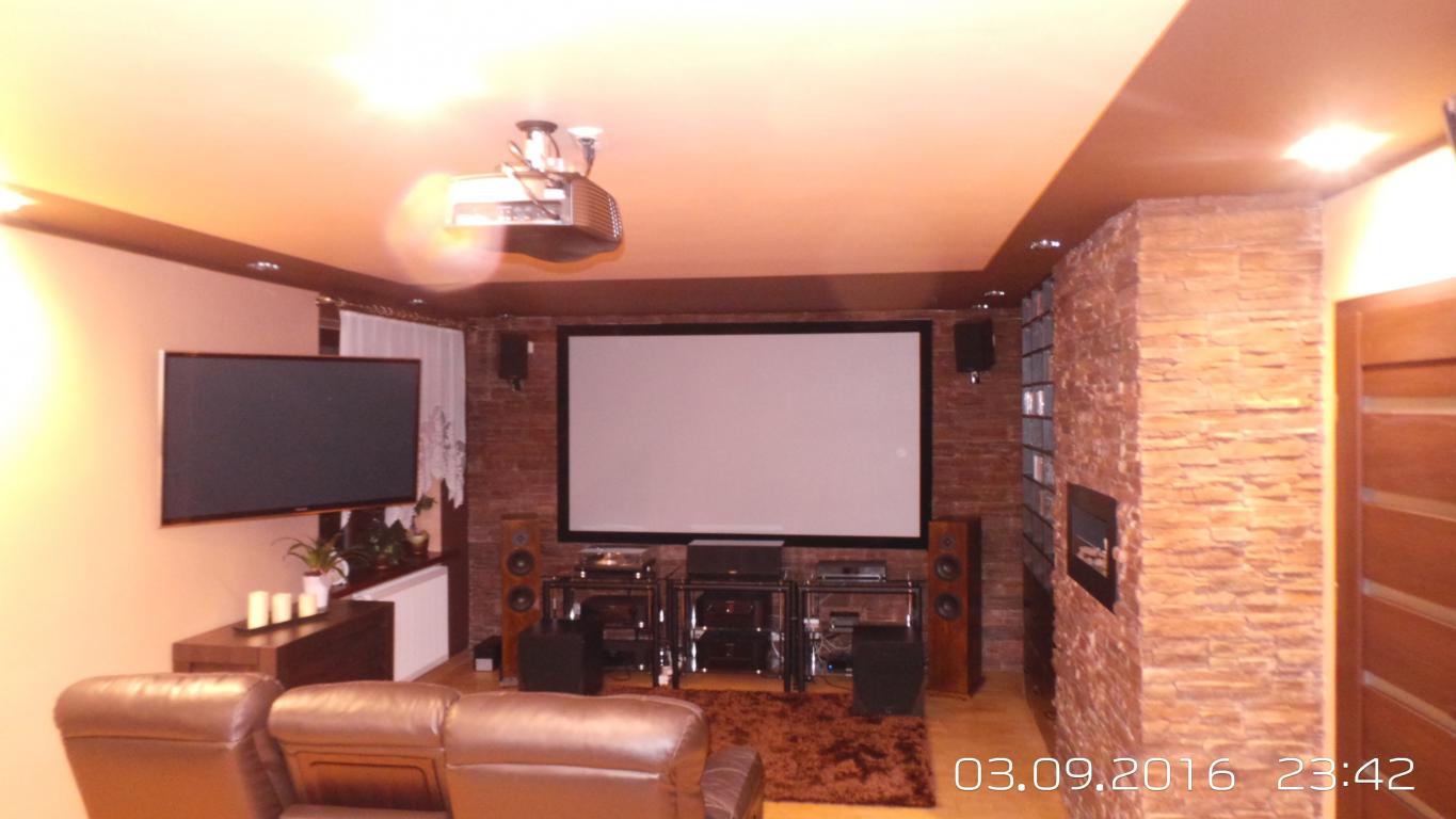

Jak widzę ze zdjęcia - preferujesz ciepłe kolory brązy i jego pochodne.
Na suficie zrobiłbym dwa kolory: zewnętrzny ciemny brąz, wewnątrz - kolor identyczny jak na ścianie lub jaśniejszy odcień tego koloru... Oczywiście większe zaciemnienie po stronie ekranu (biały prostokąt).
Poniżej propozycja sufitu:
Jaamar Twoja propozycja idzie we wtorek na sufit, kolor ( Beckers ) w środku taki jak na bocznej ścianie pozostałość w tym sufit nad ekranem Tikkurila Optiva 3 Ceramic głęboki mat - odcień Chocolate aroma
U mnie malowanie sufitu w toku, na tę chwilę wygląda to super ( farba Tikkurila kolor Chocolate aroma) już nie mogę się doczekać jak zawiśnie moja Optoma, panowie dzięki za namówienie, jak dam rade to w weekend wrzucę zdjęcia

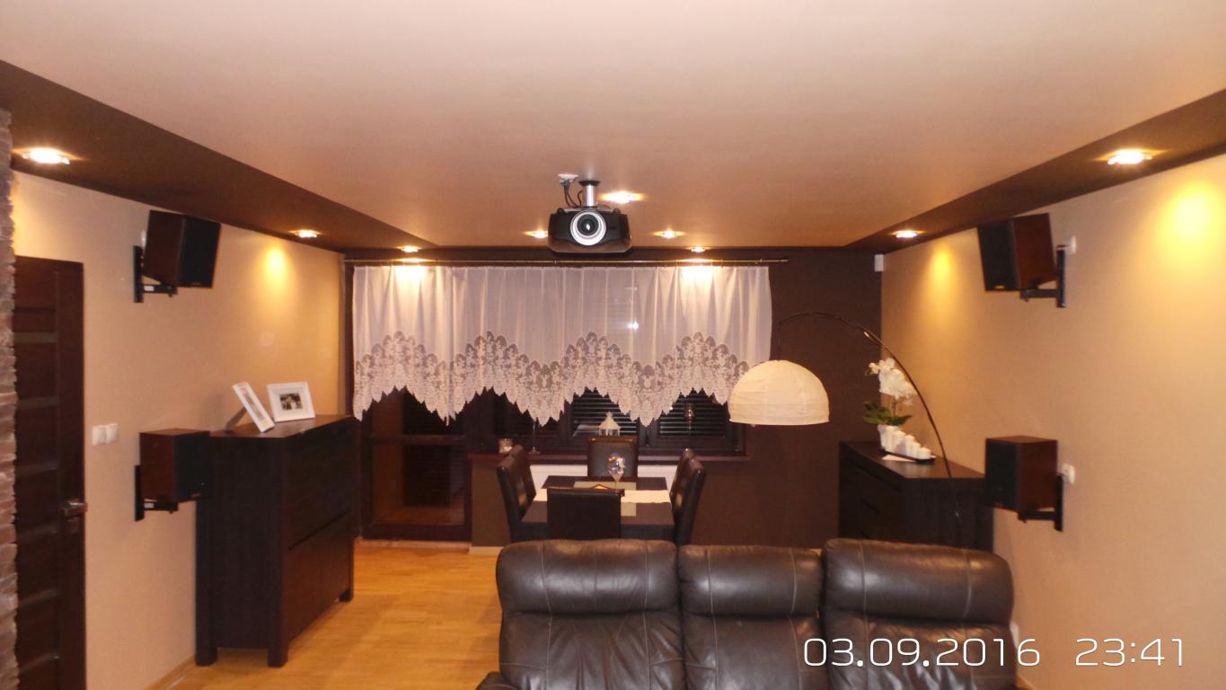

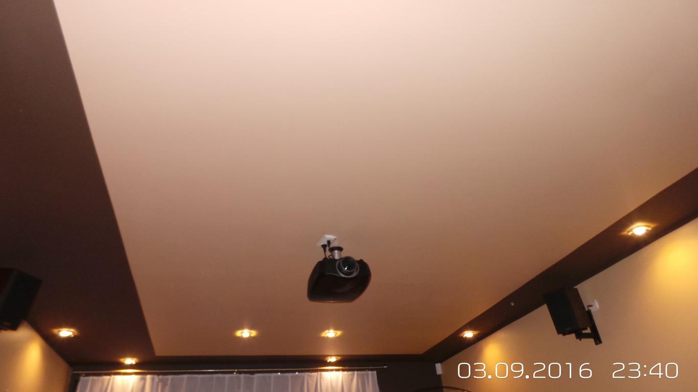

Sorry ale dopiero dzisiaj skończyłem, na razie fotki pokoju, po weekendzie z projekcji, jaamar jeszcze raz dzieki za projekt, moze zdjęcia tego nie pokazą ale wyszło zajeb.........., nawet drugiej połowie się podoba, masz u mnie dobrą Whisky, przy okazji zmieniłem kolumny pod Auro. Dobrze, że dzięki wam się zdecydowałem, obraz był super, teraz jest rewelacja, na razie sprawdziłem na szybkiego na Canal +, co to bedzie jak wrzucę cos w lepszym formacie. Farba znakomita, jeśli ktoś się jeszcze zastanawia ? Nie ma nad czym !!!! W planach kaloryfery na ciemny brąz, oraz wymiana firanek na kawa z mlekiem
Powiem Ci, ze pokój nabrał klasy - słuchaj się mnie a będzie dobrze ;)

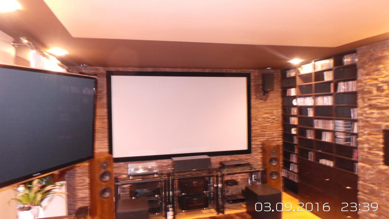

Nie za mało tego ciemnego obok projektora? Jak to działa podczas seansu? Jest poprawa?

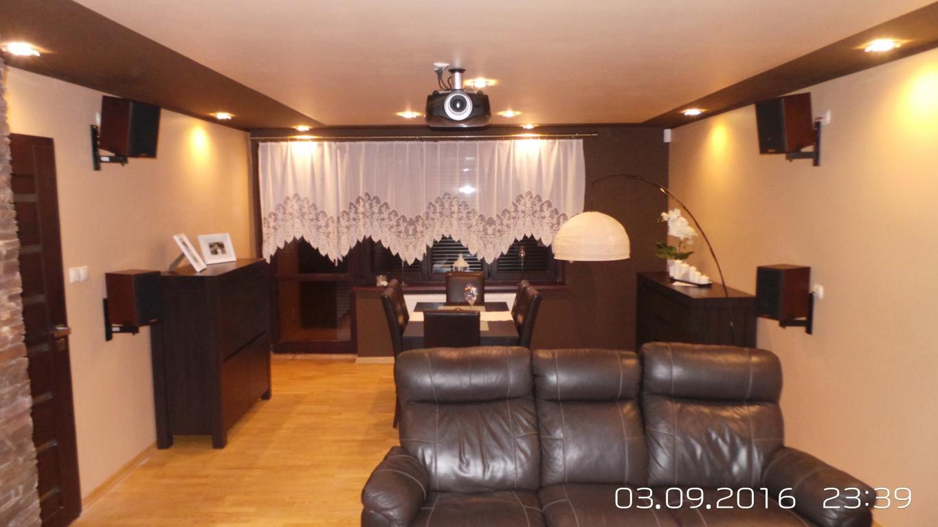

Jedna uwaga...rozwiązanie z tymi kolumnami tylnymi - trochę chyba na siłę. Jaki tego jest efekt? Lepiej? Gorzej?
Dźwiekowy efekt super, na upmixie chodzi, że hej a co to będzie na oryginalnym Auro, na pewno nie żałuje aktualizacji swojego amplitunera do Auro, co się tyczy boków ekranu to myślę pomalowanie kaloryferów na kolor ciemny i ciemniejsze firanki sprawę tę załatwi, w ciemne kotary z boku raczej nie będę się bawił
Tak tak...kaloryfer w ciemnym brązie a firanki w kolorze ściany i będzie git
Dopełnieniem wizualnym będzie pomalowanie ekranu na kolor ściany ;)
Tak po namyśle (edycja) - czy nie dasz rady skumulować sprzęt na dwóch rzędach półek, tak aby te suby wsadzić pod ścianę - wg mnie jest to nieporozumienie aby stały "na środku" pokoju.
Co ty tam masz...sprzętu nawalone co niemiara. Ja bym się nad tym głęboko zastanowił aby to jakoś inaczej upchnąć. pomyślałbym również nad redukcją ilości tego wszystkiego...
Możesz wymienić co tam masz na tych regałach?
Widzę tam chyba VHSa - czy to prawda..? sentyment, czy tylko efekt wizualny? Wywal to. Te małe dupsy z regału po prawej upchniesz na jednym z odtwarzaczem i gramofonem. Sprawa załatwiona.
Nie bez przesady VHS, dwa odtwarzacze sieciowe w tym jeden z napędem Blu Ray - górny prawy regał, tuner sat. amplituner, koncówka mocy, wzmacniacz, CD, switch, może i bym upchnął, tylko centralny jest na środkowym regale, więc, bedzie jeden regał po środku a drugi z boku, trochę nieciekawie to będzie wyglądać, a zależy mi na tym żeby suby stały wewnątrz przednich.
zobaczcie - jak przy pomocy tych czekoladowych pasów na suficie
pokój się optycznie "podwyższył" - zwłaszcza patrząc w kierunku ekranu -
nie wiem jak ten zabieg się nazywa w architekturze - ale tu się udał bardzo fajnie
gratuluje i zazdraszczam :)

Jeśli chodzi o nieporozumienie to jest to wsadzanie suba pod ścianę. Koledzy lekko z akustyką na bakier. Kolega darek2 powinien sprawdzić gdzie wypadają węzły osiowych fal stojących i tam postawić suby. Dzięki czemu poprawia się rozkład ciśnień w pomieszczeniu. Pozdrawiam
Wysłane z mojego LG-H635 przy użyciu Tapatalka
Hmmm...akustyka , akustyką, a pokój pokojem. Zaje jeżeli masz dedykowaną salkę i wówczas można zaszaleć. Jak dla mnie kompromis współdzielenia pokoju dziennego z salką kinową nie jest takie hop siup.
Bardzo dobrze rozumiem pojęcie węzłów - czyli miejsc gdzie amplituda fali osiąga wartość zerową.
Ja natomiast jestem za tym, aby mając namiastkę kina nie trzeba było robić slalomu idąc do kuchni po talerz z zupą. Ot taka moja teoria na temat codzienności.
No to może inaczej ...dywan jest za duży :) (?)
Muszę pokombinować ze stolikami, może połacze dwa i centralny pójdzie na część jednego i drugiego, myslę, że reszta sprzętu wejdzie, teraz w czasie kalibracji po przestawieniu kanapy bliżej ekranu pod Auro suby musiałem ściszyc na 17 a miałem na 25
Jeśli ma już wysunięte i żyje, to znaczy że mała korekta i nie ma problemów z zupą o których wspominasz :)

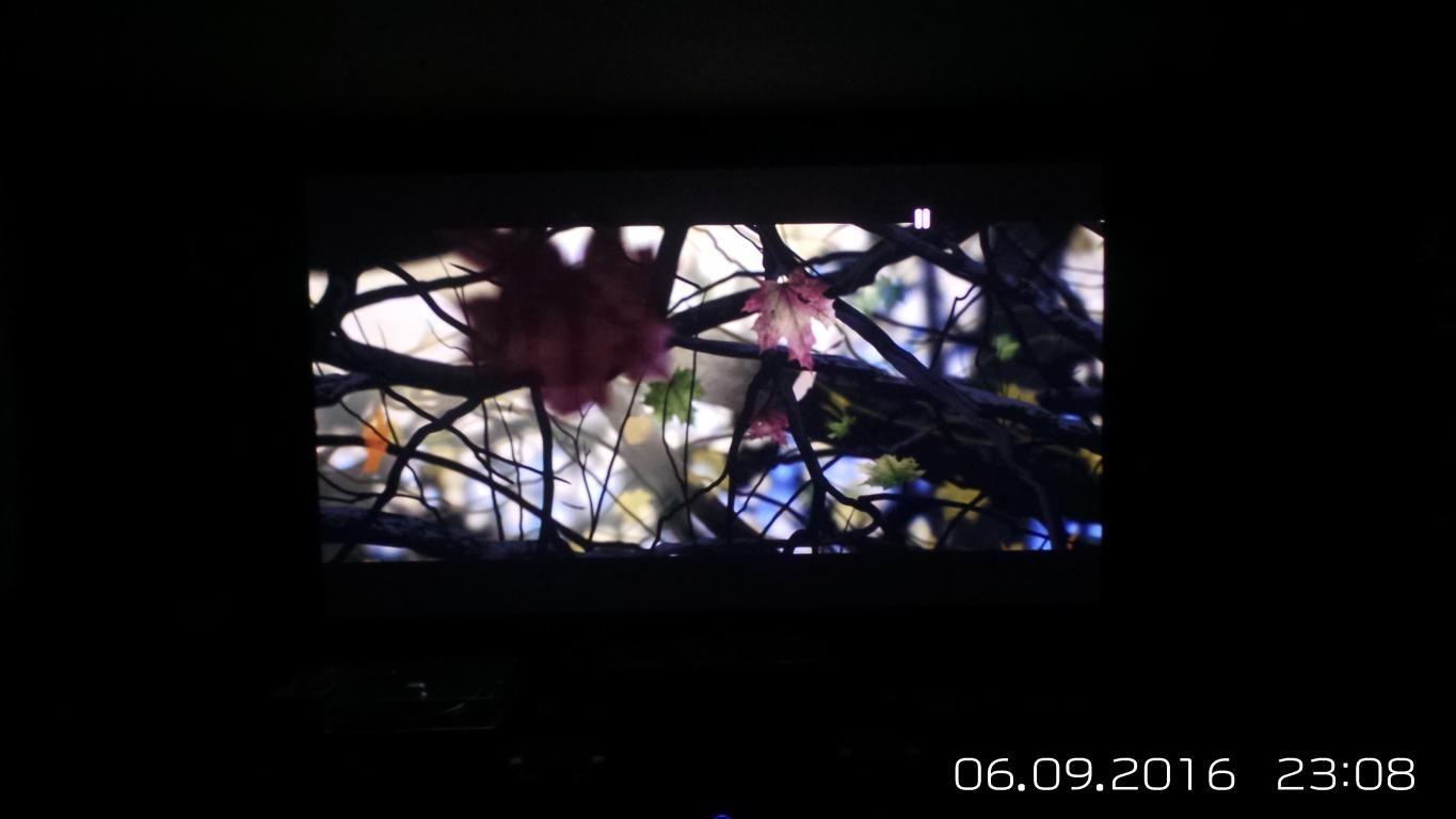

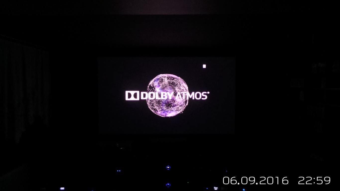

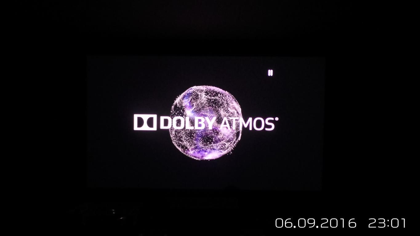

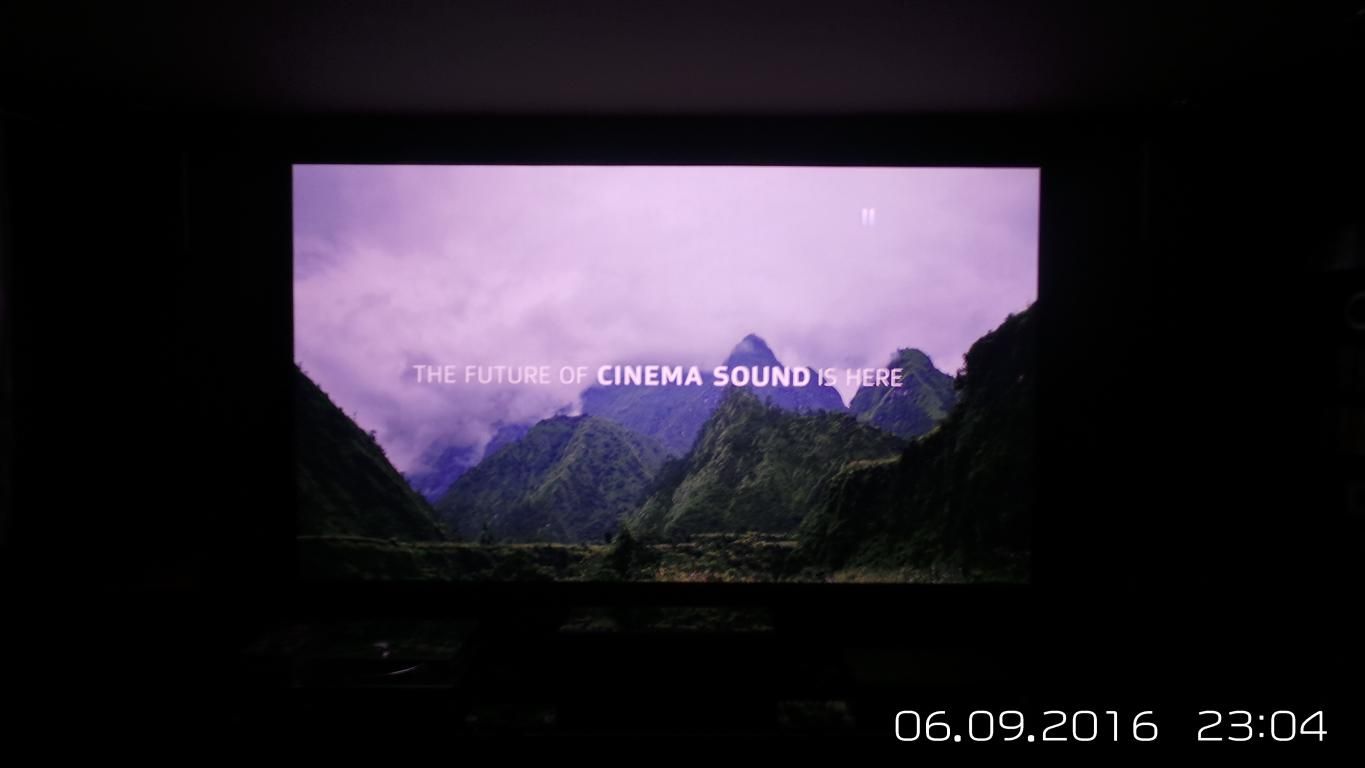

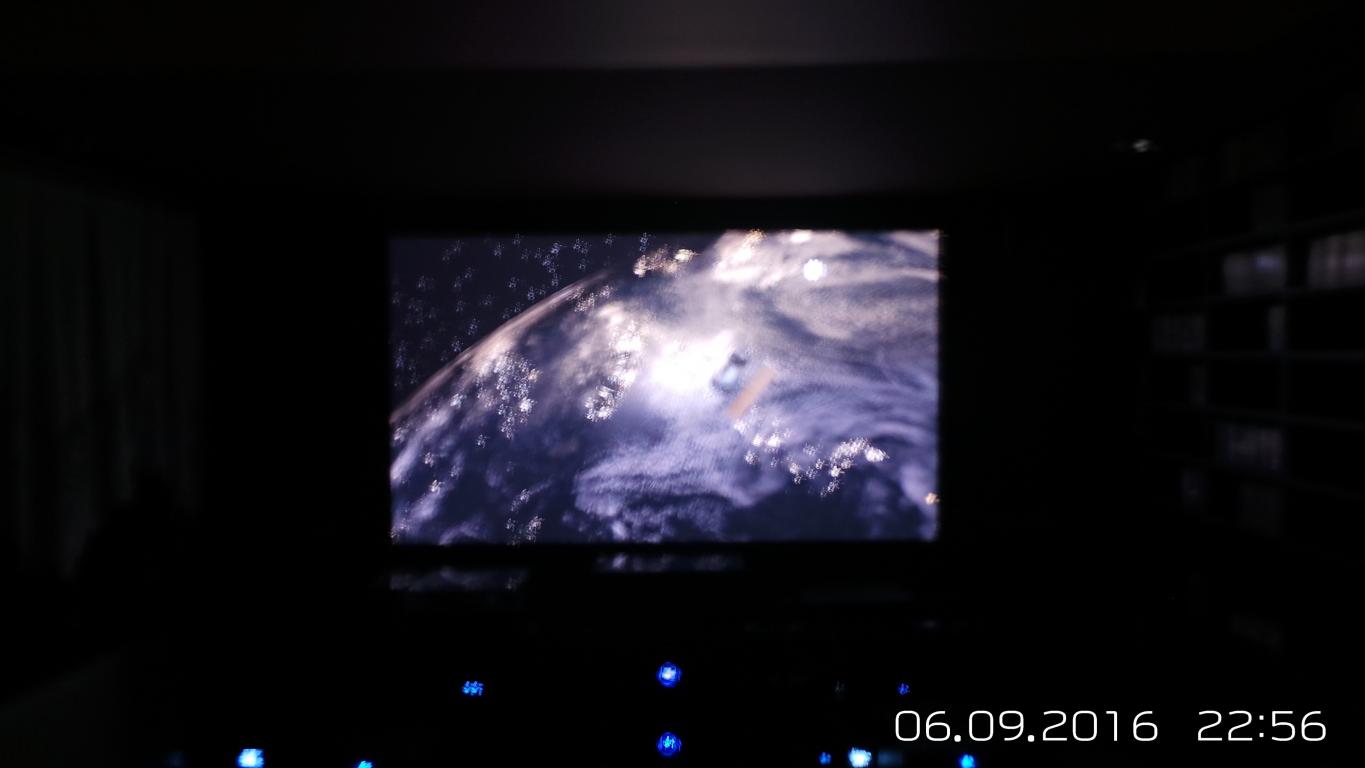

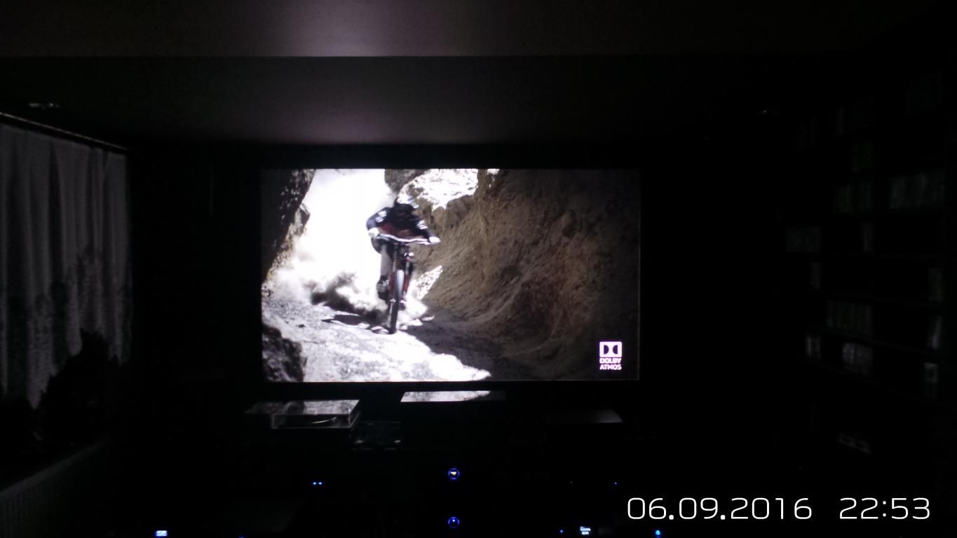

Zdjęcia z projekcji, firanki będą zmieniane i sorry za jakość zdjęć
No Panie chyba teraz to jest różnica.... ;-) bo na zdjęciu z napisem Dolby atmos czerń zlała się z czernią otoczenia.... tak wiem przekłamanie z aparatem a monitorem...
Ale pomimo tego chyba kontrast znacząco się poprawiał..?
Masz odbicia z ekranu na suficie - za wąskie czarne bordery wokół ekranu a nad nim powinien border "zachodzić" na sufit.
Niestety, na podstawie zdjęć nie można się wypowiadać o jakości obrazu z pj :(.

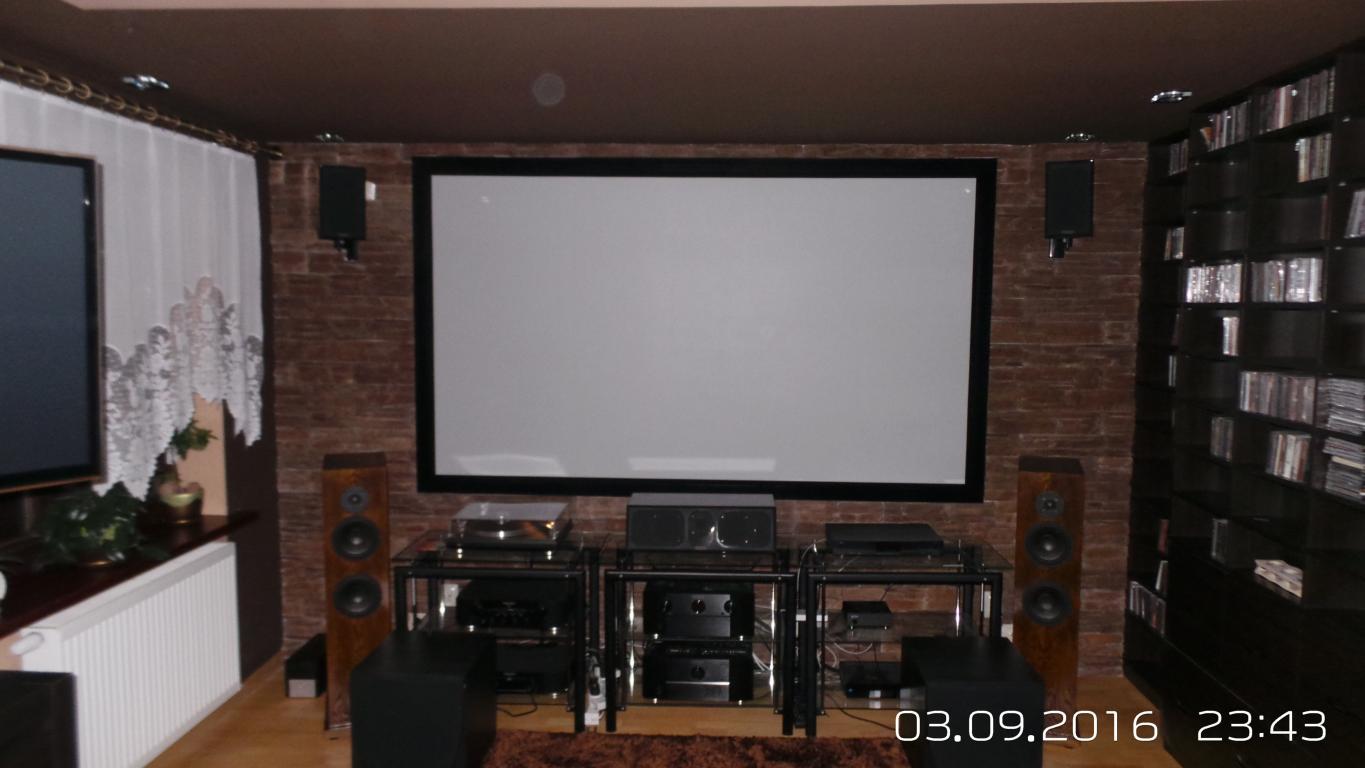

No i znowu Was posłuchałem, kosztem jednego stolika i upchnięcia sprzetu na dwóch, suby powędrowały w lepsze miejsce obok przodów, no i powiem jest super, wizulanie no i przede wszystkim brzmieniowo
No i jest gitara... ;-) Pytanie czy teraz nie masz w trakcie filmów podbicia na subie i czy w trakcie kalibracji nadal masz ta samą głośność czy musiałeś zjechać z vol na subach?
No to jeszcze jeden pomysł, ale nie wiem czy Ci się spodoba.
Ponieważ ekran masz ramowy - możesz zastosować fajny zabieg, który poprawi Ci w sposób znaczący kontrast.
Chodzi o zastosowanie podświetlenia pod ekranem. Ekran trzeba by odsunąć od ściany o parę cm. diody zamontować tak aby świeciły równolegle do ściany (na całym "obwodzie" ekranu). U ciebie zrobi to fajny efekt ponieważ masz strukturę na ścianie.
Oczywiście możesz kupić diody RGB, wtedy będziesz mógł sobie dopasować kolor podświetlenia.
Dzięki takiemu zabiegowi postrzeganie czarnego koloru znacząco się poprawi (smoła). Dodatkowo będziesz miał fajny bajer, który super wygląda nawet wtedy, gdy nie oglądasz filmów.
Koszt całego przedsięwzięcia nie jest duży, więc myślę, ze warto.
