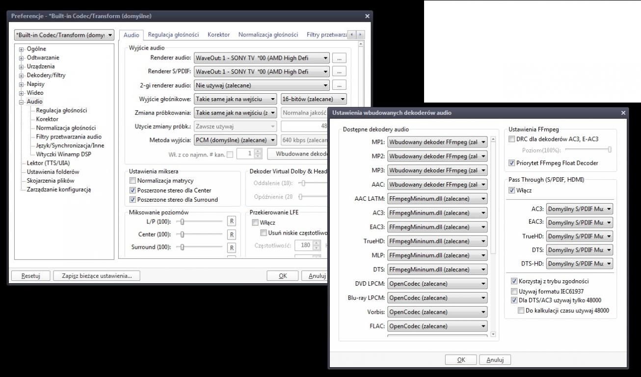

W MPC mam tak ustawione:

Z MPC mam problem,żeby go dobrze skonfigurować natomiast PotPlayer ma podobnie jak MPC ustawienie Renderera Dzwięku więc jakbyś czytał uważnie temat na który zapodałem Ci linka to "zobaczyłbyś" pewne podobieństwo w tych ustawieniach w Twoim MPC i PotPlayerze. Też musisz ustawić odpowiednią opcję w Renderer Dzwięku jak w PotPlayerze. A u Ciebie w MPC musisz wybrać z listy opcję SONY TV IntelR Display Audio czyli pozycję 2 albo piątą a nie jak masz domyślną. Bo taką rozumiem masz . Ja też mam TV Sony i wybrany jest z listy ale i tak sygnał wyjściowy to PCM więc nie korzystam z tego playera. "Mówię" Ci zainstaluj PotPlayera i problemy znikną a w takim urządzonku jak Popcorn , który Ci proponowani zawsze wyjdą jakieś jaja jak nie z napisami to z czymś innym, np nowym kodekiem HEVC, który PotPlayer czyta. Ja mam coś podobnego do Popcorna a mianowicie Egreat R300PRO też z miejscem na twardziela, kóry miał czytać wszystko i mam czasami problemy z napisami oraz z kodekiem bo bywało już tak, ze zapodałem film a tu kupa, wideo nie obsługiwane a dzwięk leciał. Kiszka. Laptop i player w nim zainstalowany jest nie do pobicia przez żadne odtwarzaczyki. A wetknięcie kabelka hdmi oraz włączenie filmu to nie wielki wysiłek chyba , że dla mega leni.

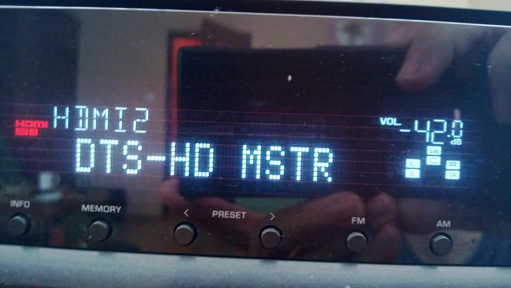

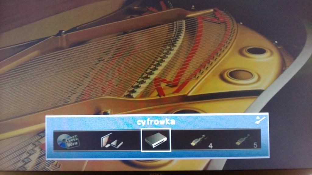

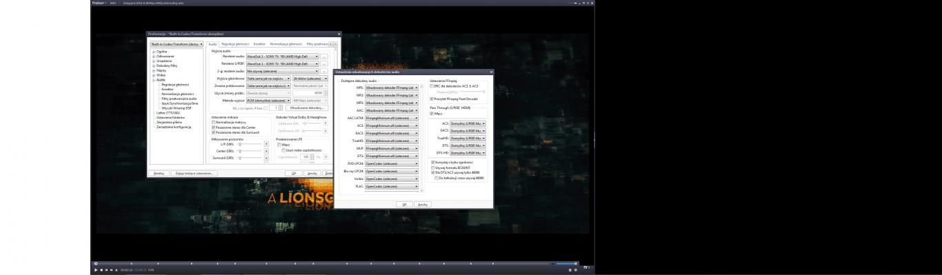

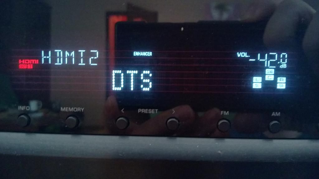

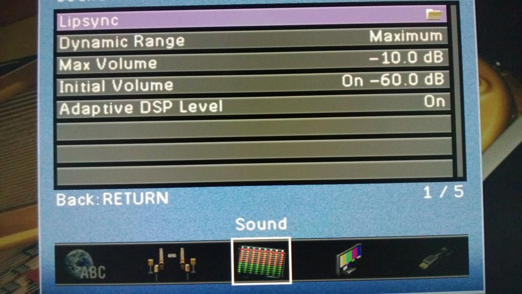

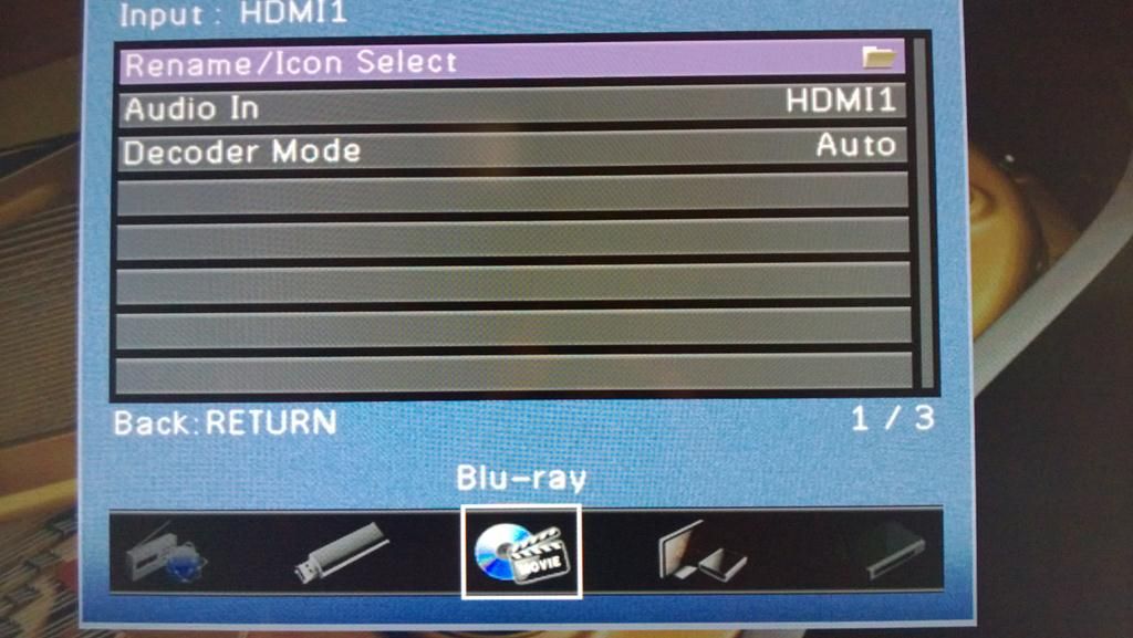

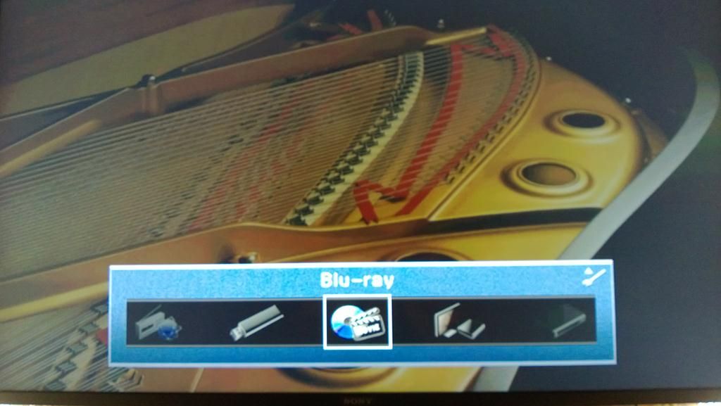

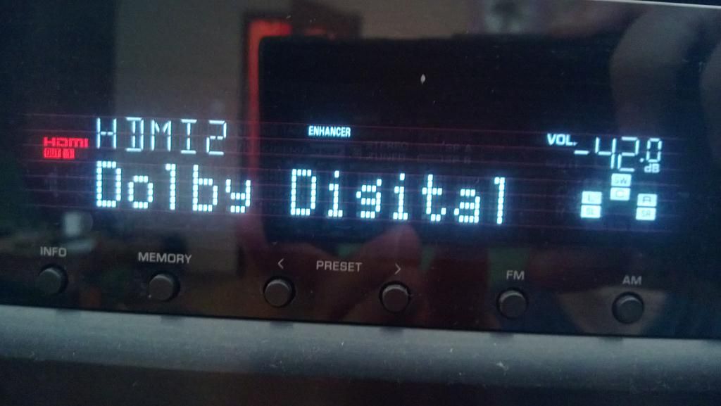

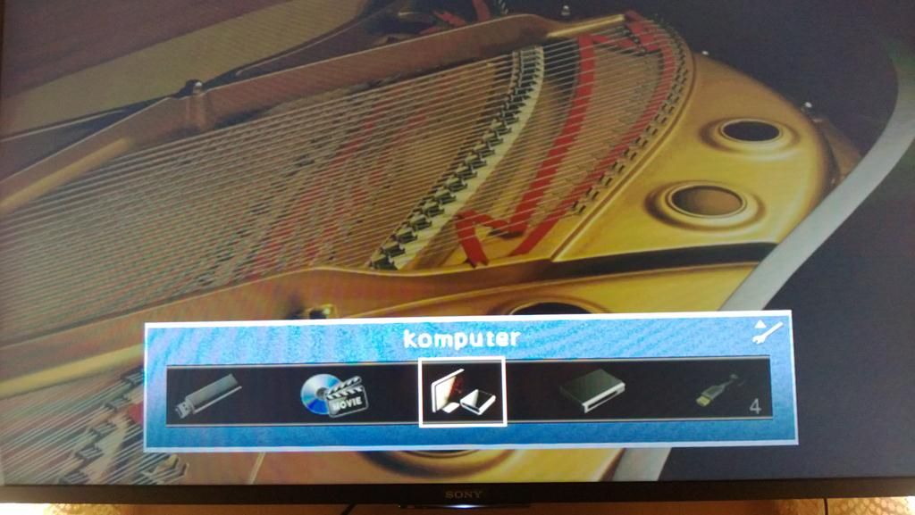

Zapodam Ci kilka screenów z ustawień jakie ja mam i zdjątka z tego co mi wyświetla amplituner
a to wyświetla mi w zależności od filmu i ścieżki w nim zawartej
Kurna, nie wiem czy z tych dwóch wąskich zdjęć coś wyczytasz , zrobię jeszcze raz

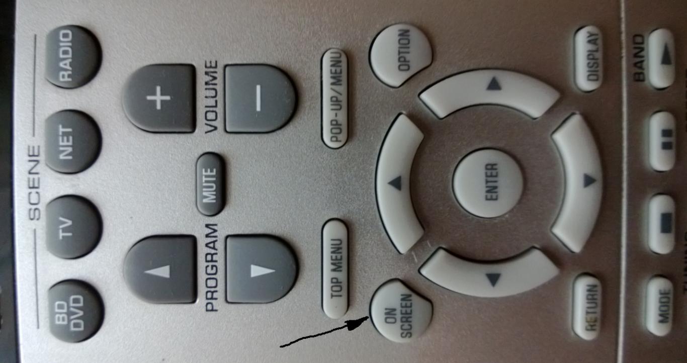

to coś w ustawieniach amplamasz skopane a naciskałeś przycisk na pilocie Straight
Pisałem w innym temacie zakupiłem 481 i jestem zadowolony na 20m w pokoju daje tyle huku że ogladam na max -27dB powrównaiu to innych producentów do 2000zł Ymaha wypada najlepiej z testów polskich i zagranicznych w KD

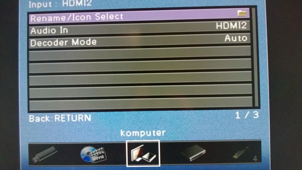

Kolego djmilkyway popatrz, opis poniżej zdjęć (screenów)
W wejściach mam tak ale podczas odtwarzania filmów czy to z blu-ray-a czy z kompa czy z cyfrówki wyświetla mi w jakim standardzie leci ścieżka czy to Dolby Digital czy DTS czy ich odmiany HD.
W wejściach tj po naciśnięciu na pilocie przycisku
Wtedy pokazuje się to menu z pierwszego zdjęcia i wciskając je leci jak poniższe zdjęcia w kolejności a naciskając
pokazuje się to co na 5 i 6-tym zdjęciu i tak mam ustawione
Nic więcej nie przychodzi mi do głowy co może być nie tak.
