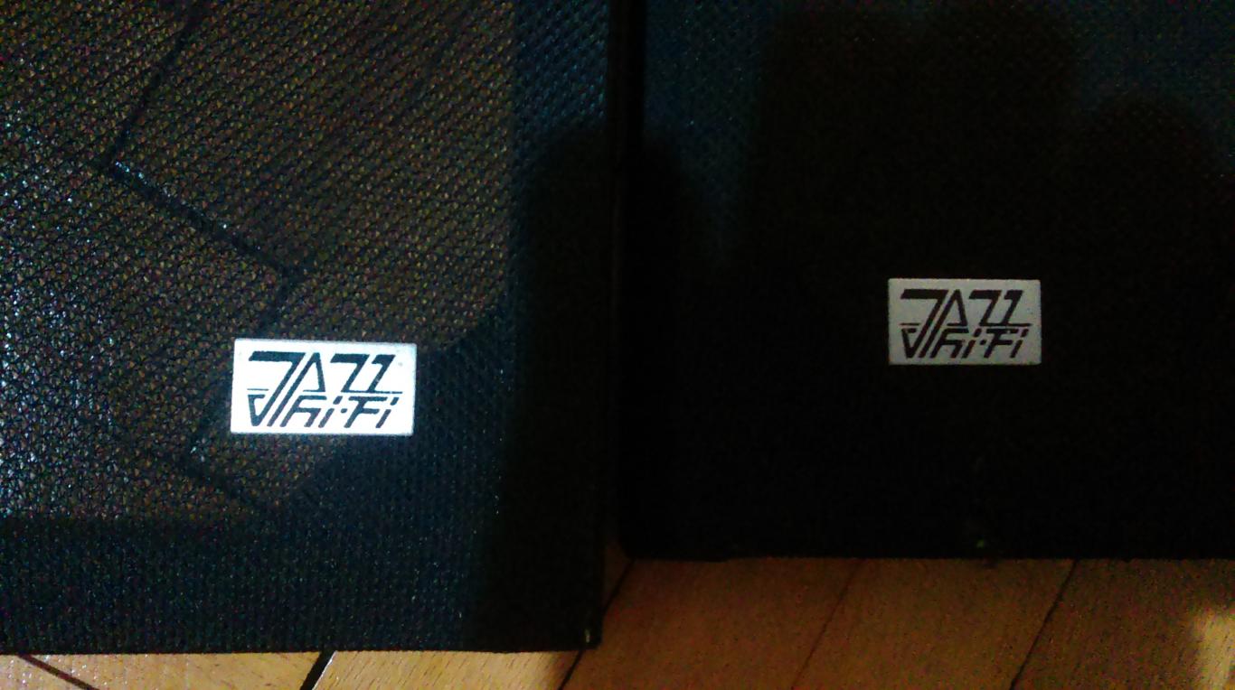

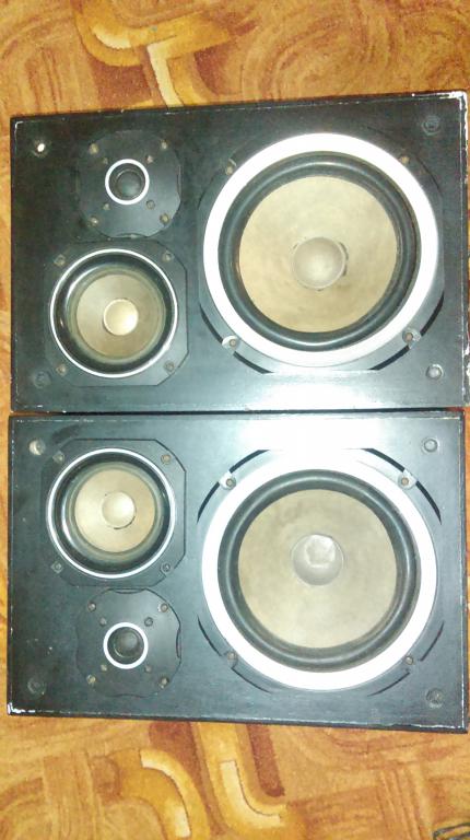

Witam, czy może ktoś napisać co to jest za firma? Zwrotnica wygląda całkiem okazale. Myślę, że warto odrestaurować te kolumny.
Ja bym sie za nie wzial, jesli bym uwazal ze warto. Na jakies podstawie to stwierdzasz. Sa kompletne z wcisnieta kopulka niskotonowca jak widac na zdjeciach wiec podlaczales jak mniemam. Mysle, ze moze oceniasz ich wartosc rynkowa?

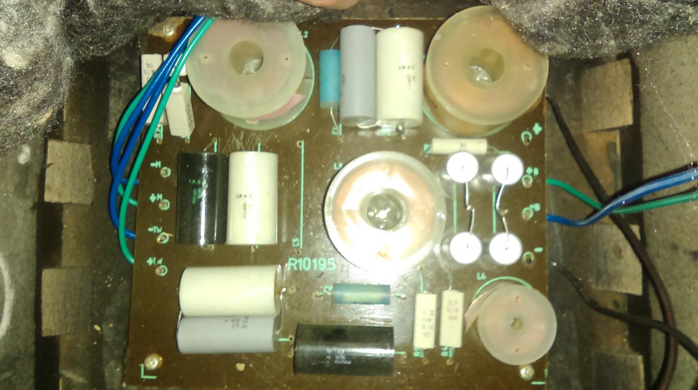

Wygląda na przemyślaną konstrukcję. Ilość elementów w zwrotnicy wskazuje na 2-3 rząd. Producent celował w jakość co widać po cewkach powietrznych (chyba, że po prostu są tak małych wartości, że sobie na to pozwolili)
Widzę, że niektóre pojemności są złożone z 2 kondensatorów różnie wyglądających-kolor. Możliwe, że są to boczniki z wyższej półki aby poprawić jeszcze odbiór.
Wysokimi grają bardzo czysto, basu nie brakuje ale średnich prawie nie ma bo zawieszenia są sztywne. sprawdzę elektrolity w zwrotnicy w jakim są stanie.
Ogólnie byłem zaskoczony jak wziąłem je do ręki bo są bardzo ciężkie jak na swój rozmiar.
Po zajrzeniu do środka zobaczyłem usztywnienia obudowy i zwrotnicę i pomyślałem, ze warto się tym zająć.

Wracając do tematu, mam w tej zwrotnicy cztery elektrolity, po dwa szeregowo 47uF plusami do siebie. Czy nie lepiej będzie zastąpić je jednym kondensatorem 22uF? w tej chwili mają one ponad 30uF w szeregu, więc i tak muszę je zmienić.
Może się zmienić barwa, ale warto spróbować, szczególnie z powodu zmiany pojemności.
Barwa może zresztą pójść w stronę, o którą Ci chodzi.
Trzeba być na to gotowym..;-))
