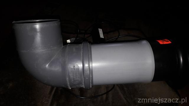

Witam mam pytanko jaka odległość bass reflexu musi być zachowana od tylnej ścianki obudowy przy przekroju tunelu 10cm.Chodzi o to,ze tunel ma 28cm a wewnątrz obudowa 35cm.Po włożeniu tunelu zostaje tylko 7cm luzu do tylnej ścianki.Czy to wystarczy na swobodny przepływ powietrza?

Można to oszukać spokojnie kolankiem.

O to chodzi,że kolanko jest z jednej strony na pół okrągło a z drugiej tej 90 stopni łamane.Jeżeli nie ma to większego znaczenia to zostawiam tak jak jest oczywiście z drugiej strony tez będzie wylot profilowany.
