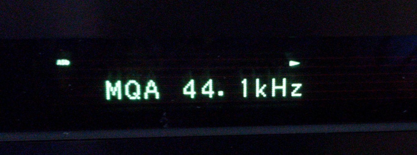

Osobiście korzystam z DACa w 6107 i audio "idzie" po analogu.
W opcjach jest "digital out -off/on" (ja mam OFF) oraz jeśli ustawiłeś "on" dalej jest "MQA dig out -off/on".
Jeśli odtwarzam MQA to tak to "wygląda" w aplikacji i na wyświetlaczu.
Niesety nie mam ani zielonej ikonki w aplikacji Onkyo na anroidzie, ani też nie wyświetla mi się MQA na wyświetlaczu, jak powyżej. Gdzie mam szukać przyczyn tego błędu? Jeśli digital out jest u mnie ustawione na OFF to nie posiadam opcji do wyboru "MQA dig out - off/on". Chyba digital out musi być ustawiony na "ON"? Dobrze myśle? [digital out --> On,  MQA dig out - Off - tak ma być?]

No ale co wyświetla ci się na przykład na wyświetlaczu? Wiesz chyba o tym, że na tidalu tylko część plików jest MQA, może być FLAC, czasem nawet widzę AAC.

Tak wiem, o tym. Dla pewności sprawdze utwór, który kolega wyżej wklejał na forum. Będę wiedział już na 100%.

Dobrze już tak robie i resetuje urządzenie. Czyli mam zrozumieć, że choć mi nie pokazuje MQA dig out off/on - to jest już z automatu ustawiony na "off", chodz już tej opcji  nie ma do wyboru. Tak?
Dziękuje za pomoc już wszystko działa elegancko. Problem polegał na tym, że trzeba było urządzenie zresetować, a konkretnie całkowicie wyłączyć z zasilania. Po tym zabiegu wskoczyło MQA. Mógłby mi ktoś wyjaśnić. Dlaczego przy jednych plikach jest ta zielona kontrola a przy innych niebieska, mam na myśli w tym programie Onkyo na komórce. {oczywiście podczas słuchania utworów na Tidal}

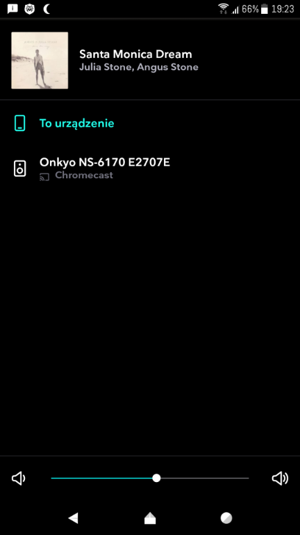

Zainstalowałem Google home następnie "prześlij dźwięk" .
W apce Tidala włączam play....muzyka wydobywa się z kolumn patrzę idzie w master, następna piosenka od razu się ładuje żadnych przerw.
W apce Tidala nie ustawiamy Onkyo ma zostać "to urządzenie".
Nie wiem czy ktoś znał ten sposób a go nie znalazłem ale teraz jestem happy:)

20 minut temu, Alien844 napisał:
...  z apki Tidal idzie master
Fajnie. Tylko czy master "idzie" z 6170.
Dane z wyświetlacza tego nie potwierdzają.
Przy sterowaniu Onkyo Controllerem wyraźnie widać na wyświetlaczu , że master jest.
Tutaj tylko apka Tidala tak twierdzi.
Na wyświetlaczu widać napis "chromecast", a gdzieś czytałem (chyba nawet w tym wątku jest", że przy chromecaście nie ma MQA.
Jednak jakaś nowość jest. Gratuluję.
