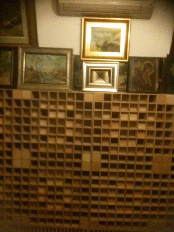

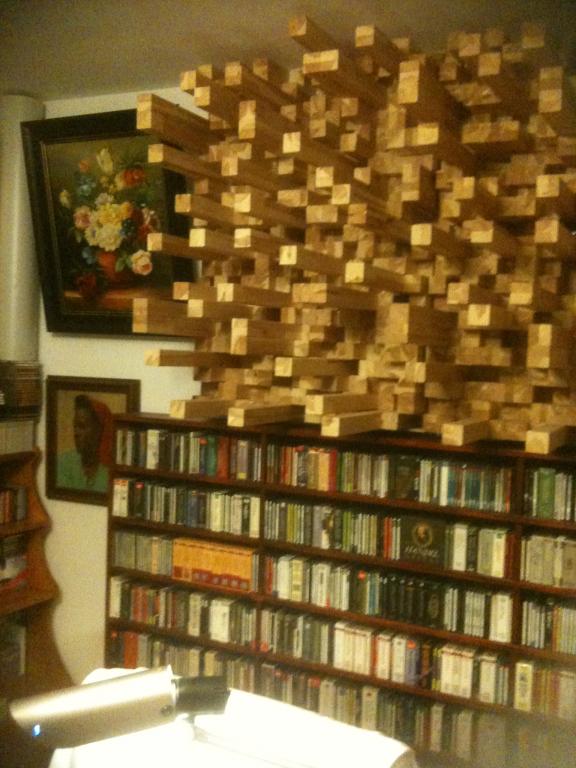

Dokładnie tak. pierwsze parę lat mój pokój nie miał adaptacji, potem kilka drobnych pomysłów a potem ostatnich parę lat profesjonalne pomiary akustyki, projekt adaptacji i ustrojów i realizacja tegoż.
Tak więc tak, mogę potwierdzić, że mam tutaj osobiste bogate doświadczenia :-)
Jeśli masz takie bogate doświadczenie to się nim podziel. Myśmy tu wielokrotnie zamieszczali zdjęcia z adaptacjami.Szymon kilka razy.
Zaloguj się, aby zobaczyć treść (możliwe logowanie za pomocą ) post-18481-0-90611100-1486623591_thumb.jpg post-18481-0-43018200-1486623646_thumb.jpg
post-18481-0-34662800-1486623702_thumb.jpg post-18481-0-62947000-1486623737_thumb.jpg post-18481-0-03447100-1486623972_thumb.jpg
Wszystkie zostały wykonane przeze mnie ze sklejki 9 i 12 mm., kantówek 5x5cm. stąd wiem co nieco, co tu jest grane.
Pochwal się swoją adaptacją, nie bądź taki tajemniczy. Wąski sweetspot wynika z niewiedzy użytkowników,
Raczej z braku adaptacji. Kolega z pewnością wklei i się przekonamy:)

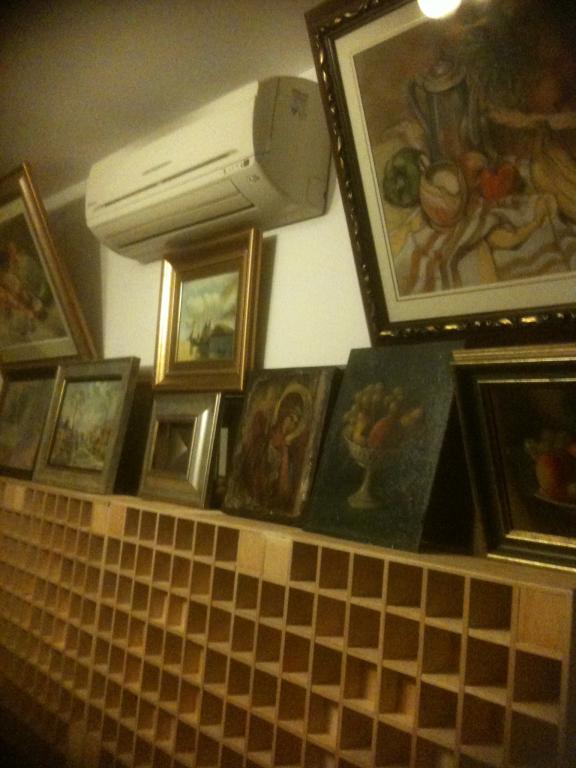

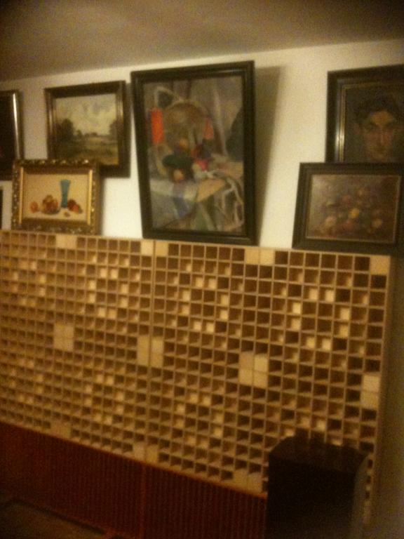

historia adaptacji - bardzo proszę
Chochla, adaptacja akustyczna ma działać ale i też jakoś wyglądać aby cieszyć oko - tak myślę
u Ciebie można z powodzeniem kręcić horrory ;-)......szkoda mi tych obrazów...fajnego klimatu się pozbyłeś

Duże i bardzo nieregularne pomieszczenie stąd gro to tłumienie. Jestem za rozpraszaniem, ale w takim pomieszczeniu to głębokość dyfuzorów powinny mieć minimum z pół metra głębokości.
bardziej na ścianach teraz pasują jakieś topory albo siekiery...trza być despotą aby takie coś zrobić ;-)
Topory, siekiery ? Wisiały szable i kopie dawnej broni więc atrybuty despoty poszły do innych pomieszczeń.
A co do klimatu? Coś za coś. Bez adaptacji nawet najlepszy sprzęt sam w sobie nie zagra dobrze i nie ma co się oszukiwać, to mus. Zasilanie i akustyka to 50% sukcesu. Właśnie dostałem specjalny bezpiecznik do licznika prądowego na klatce schodowej. Jest ze srebra. Działa i to nadzwyczajnie. To miejsce to prawdziwa tragedia jak się okazuje. To absolutnie najwęższe gardło.
