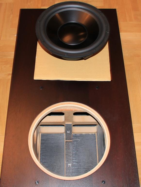

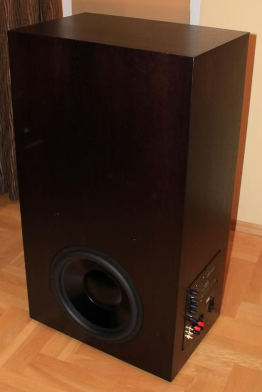

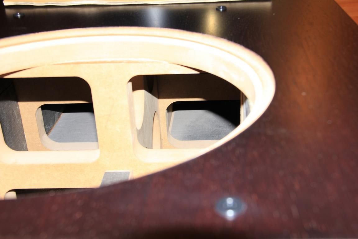

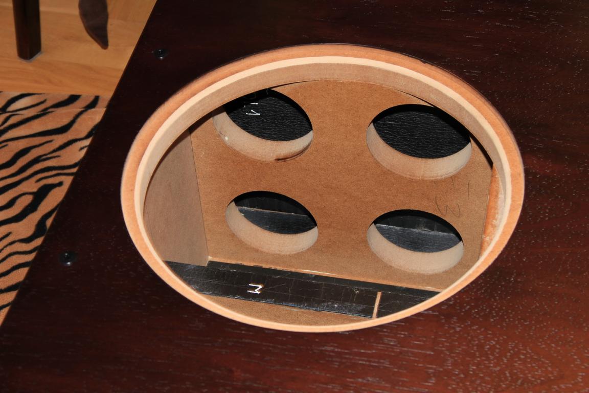

Oto powstał taki subwoofer:
Szczegóły na stronie:
Obudowa brutto to pojemność 280 litów netto 180 litrów
Głośnik to Dayton RSS390HF4
Wzmacniacz napędzający Hypex DS4
Waga tylko 120 kG

Lubię bezkompromisowe rozwiązania. Sam kiedyś robiłem dla znajomego subwoofer 180 litrów w OZ. Jednak filtr zwłaszcza z korektorem fazy skutecznie psuje cała korzyść z obudowy zamkniętej i efekt muzyczny jest raczej słaby - w moim odczuciu jako zagorzałego przeciwnika subwooferów - widzę je jedynie jako element kina domowego.
Napiszesz coś o tym wzmacniaczu, jak to się sprawuje bo sam szukam czegoś co zdoła napędzić LAB'a w zamkniętej obudowie....

Wow, co chcesz słuchać na takim sprzęcie? Nieźle wyszedł. Jeżeli nie zrobiłeś komory dla hypexa, to będziesz słyszał przegwizdy przez potencjometry i gniazda.
Ja miałem 60kg i 60 litrów z Peerlesem. Słuchać się tego nie dało, bardzo niski bas po prostu wprowadzał u mnie niepokojący nastrój. Do muzyki wcale, a w kinie niechętnie był włączany, w efekcie poszedł do sąsiada.
Miłego.
Irek.N.
ps. A sorki, teraz widzę, że zrobiłeś osobną komorę.
Oczywiście komora HYPEX-a jest całkowicie szczelna.

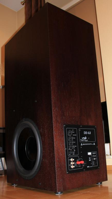

Uwaga HYPEX trochę zawyża parametry ten wzm nie daje 400W daje jedynie ok 320 W ale to norma.
Co do samego Hypex-a nie jest to jakieś cudo techniczne.
Uważam że 600W wzm w cale nie był za mały (zakładam 500W czystej nie zniekształconej mocy)
Ja dodatkowo dorobiłem tam wejście symetryczne.

Szukam czegoś około 400W przy 6R i niestety jest problem, nawet do samodzielnego zrobienia nie mamy się za bardzo na czym oprzeć...

Wiesz, Hypex robi gotowe moduły o mocach znacznie większych niż te 500W. Można kupić zestaw z zasilaczem i kablami jak się postarasz.
Do suba klasa D idealna msz oczywiście.
