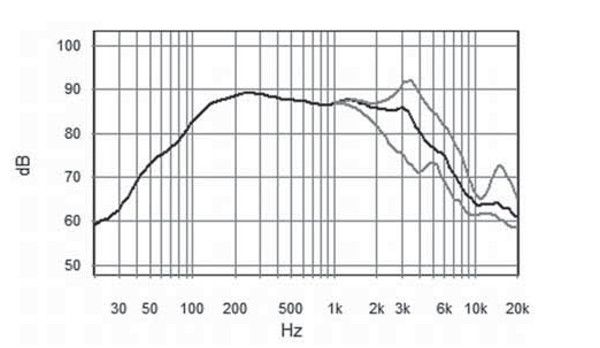

Większość parametrów elektrycznych jest identyczna, ale niestety charakterystyki już nie.
Ch-ki Eton 7-302 (lewa) oraz Eton 7-312 (prawa)

Ponieważ nowe gośniki Eton 7-312 mają krótszą cześć liniową ch-ki, postanowiłem zachowując ideę oryginalnej koncepcji przeliczyć zwrotnicę na nowo.
Etona chcę teraz przyciąć już przy 800Hz (cewka 1,65mH) a ScanSpeaka przy 4kHz.
Czy dobrze kombinuję? Projektował ktoś w taki sposób zwrotnice?
No i Eton 7-312 gra trochę ciszej (z ch-k wychodzi uśredniona różnica na poziomie ok. 0,5dB), jaki rezystor zastosować?
Z proporcji wyszło mi, że powinienem dołożyć jeszcze ok. 0,6Ohm do zastosowanych już 3,2Ohm.
