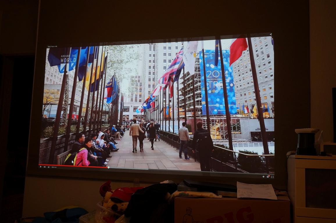

I jeszcze jedno zdjęcie.

W zupełności się zgadzam.
Na tak ciemnym ekranie problem czerni na tym epsonie nie występuje. Jutro zrobię zdjęcie jak wygląda to w dzień bo ta żarówka która świeci barwi czarny na czerwono. W trybie normalnym lampy naprawdę jest bardo dobrze.
Wczoraj obejrzałem sobie film w pokoju na białej ścianie. Nie da się oglądać. Czarny jest szary. Trochę to męczy. Do tego projektora potrzebny jest szary ekran tylko trochę jaśniejszy niż te rolety z Ikei.

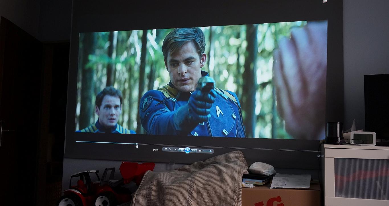

A jak z ostroscia na przeciwleglych rogach w tym projku ?
Najmniejszych problemów.

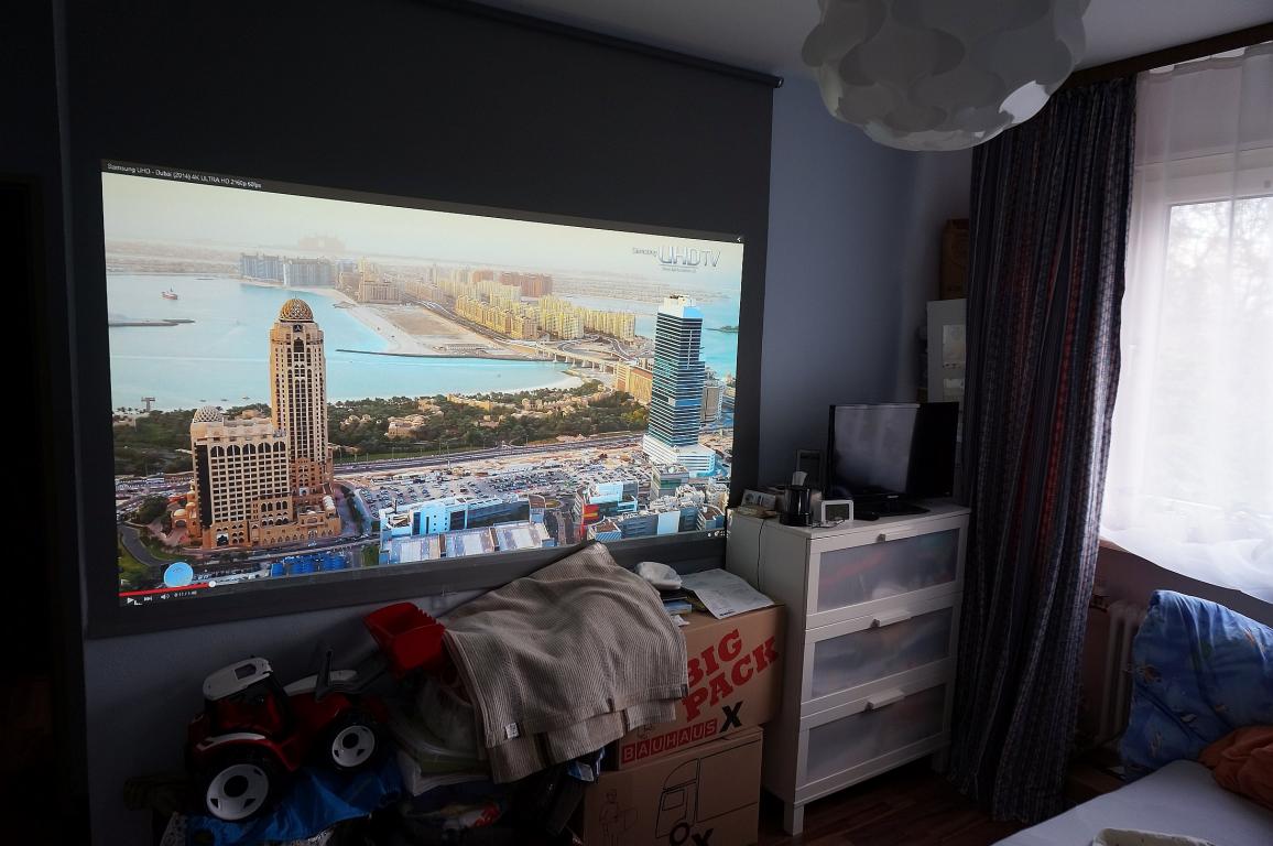

I jeszcze jedno.
A tak to wygląda o 9 rano przy całkiem odsłoniętym oknie w trybie ECO. Z minuty na minutę czarny robi się coraz bardziej szary. Jeżeli oglądać w dzień to jedynie z zasłoniętymi zasłonami. Rolety w Ikei się sprawdzają.
...to zasługa rolety z IKEI... ;) :)
A to oznacza tylko jedno. Ważniejszy jest ekran niż projektor. A co do rolety z Ikei. Mechanicznie nie jest najlepsza. Na dole jest trochę pofałdowana. Trzeba by ją chyba dociążyć od dołu. Tylko czy nie będzie się wtedy sama wysuwała?
