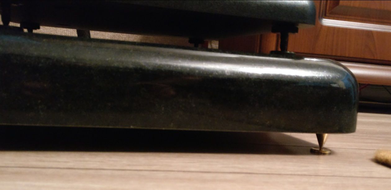

Witajcie
Pozwolę sobie trochę odkopać temat, bo jest dla mnie interesujący. Posiadam w pokoju podłogę pływającą, złożonej z paneli KRONO dobrej jakości oraz podkładem Balterino Premium Wood Sound. Podłożyłem pod kolumny ciężkie (każda waży prawie 25 kg) podstawę z granitu nero assoluto. Z wkręconymi igłami pierwszy raz udało mi zlokalizować instrumenty. Chcę dalej eksperymentować macie jakieś propozycje czy też pomysły co mógłbym jeszcze zrobić :-) Kolumny to Stelle Xaviana z membraną bierną.
