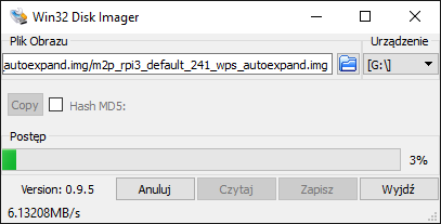

Pobieramy np. Win32Disk-Imager i za jego pomocą wgrywamy pobrany obraz na kartę pamięci.

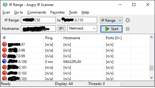

Jeśli się strona nie otworzyła, można wejść na nią po adresie IP. Można go ustalić wchodząc w ustawienia routera, lub za pomocą np. IPScannera:

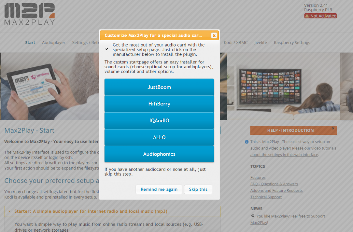

W poniższym oknie możemy kliknąć skip, albo już w tym momencie zdefiniować jaką kartę dźwiękową/DAC-a będziemy używać (do tutka użyłem DAC-a HiFiBerry DAC+ więc wybrałem sobie ją od razu.

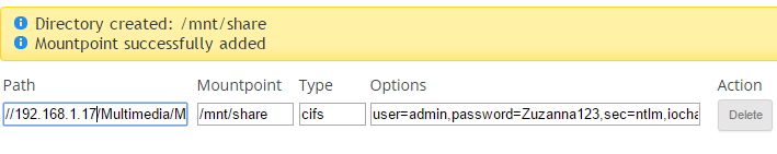

5. Filesystem Mount – ja używam dysku sieciowego NAS, więc mój wpis wygląda tak:
Path: //192.168.1.17/Multimedia/Muzyka/
Mountpoint: /mnt/share
Type: cifs
Options: user=admin,password=Haslo123,sec=ntlm,iocharset=utf8

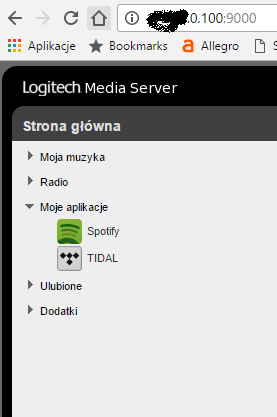

W tym momencie w LMS, w Moje aplikacje znajdujemy Tidal-a i Spotify.

nie znajduję ip max2play nie mogę się z nim połączyć....

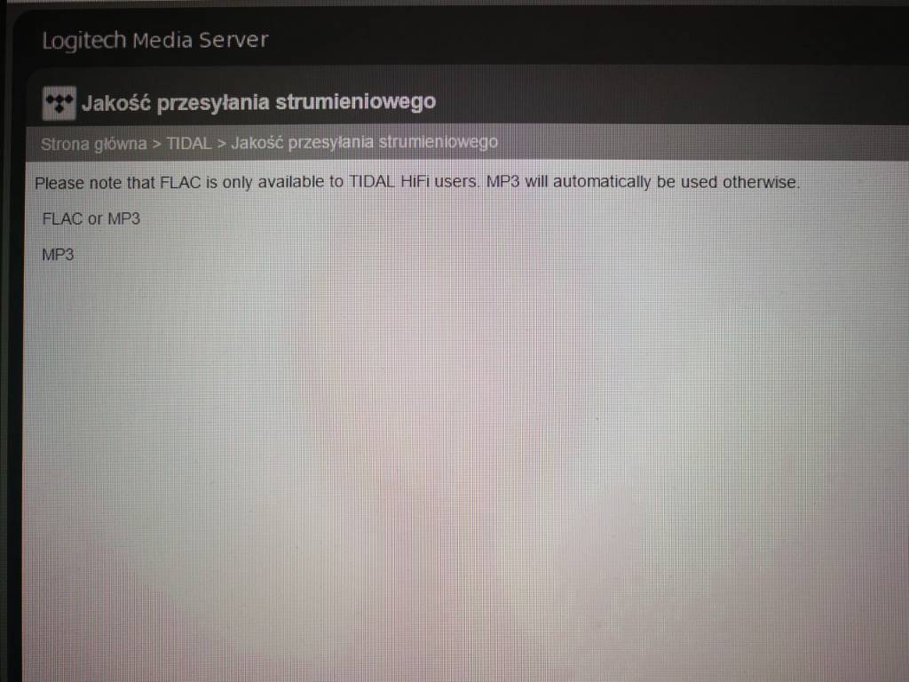

a w ustawieniach w tidalu mam tylko do wyboru
Przy czy zaznaczyć mogę tylko Flac or MP3, co i tak nic kompletnie nie zmienia po prostu to wszystko jest mp3

Ok udało się przestawić teraz widzi flac
