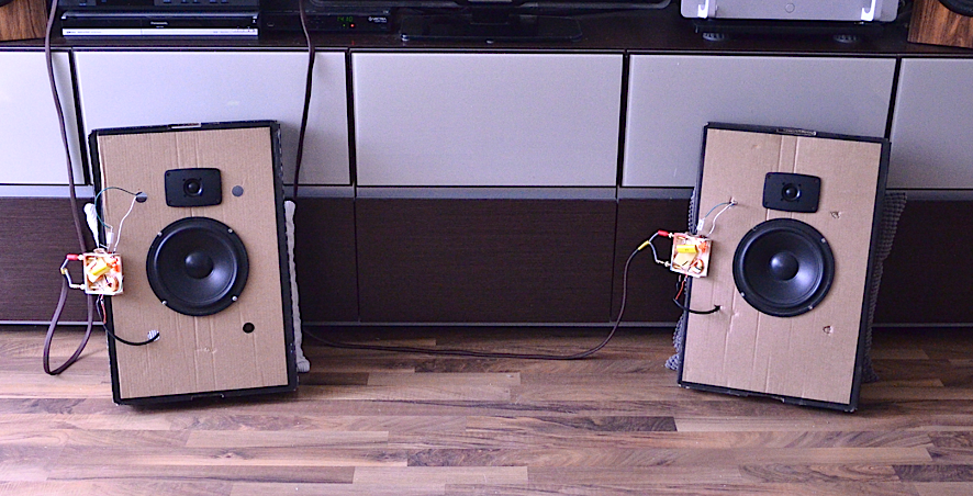

Chyba znalazłem punkt wyjścia " do prostej zwrotnicy dwudrożnej / pierwszego rzędu / . Pierwsze testy zabrzmiały bardzo dobrze ( miałem podobnie , ale elementy odwrotnie , więc brzmiało nieco inaczej ) . Faktycznie prosty układ , z kondem 5,6 brzmiał najlepiej , ale chwilowo dałem 4,7 , bo z tym górnym głośnikiem brzmi lepiej , choć z 5,6 ładniej wychodziła średnica , wzmogła się klarowność i ogólna energia " ...Z 4,7 jest bardziej standardowo " . Wolałbym pozostawić 5,6 , ale jak tu można osłabić / osłodzić / tą górę ...?
Z małym kondensatorem Miflexem 5,6 było bardzo przyzwoicie , potem wymieniłem na czarnego Jantzena cross cap 4,7 400vmkp ...i brzmiało niemrawo , metalicznie i bez polotu , pomyślałem ; czyżby ten głośnik miał tak małem możliwości ? .....Dopiero kiedy wymieniłem Jantzena na ......4,7 250v Miflexa ; wszystko ożyło , średnica pięknie nabrała mięsa " , doszedł koloryt i możliwości barwnej góry !!! wreszcie !!! sporo drgnęło w tych zakresach , przyszła słodycz i ciepło , różnorodność barw , masywność przekazu ... podobne efekty kiedyś słyszałem w Mundorfie białym , choć ten miał nieco szklistości w sobie / odrobinę / ...ale tez był dobry . Biorąc pod uwagę cenę Miflexa 4 zł do podobnych możliwości , wychodzi ; rewelacja ! Przynajmniej takie są pierwsze wrażenia ... zobaczymy potem , wygrzewanie '' obserwacje , może jakieś mini poprawki , ale widać że te głośniki nawet na takich odgrodach brzmią naprawdę ciekawie , choć poducha od tyłu jest tu potrzebna !!!
Nie wiem czy to dobra tabela ? ...ale przy 8 Ohmach , czy można przyjąć że ...? ;
7000 hz - 2,2
6000 hz - 3,6
5000 hz - 4,7
4000 hz - 5,6
2900 hz - 6,8
2000 hz - 10,0
1000 hz - XXX
Mimo odległości ok 1 m od tych pudełek , przestrzeń stereo rozciągała sie bardzo szeroko , jak z zupełnie innych kolumn ...i to z dobrą lokalizacją i fajnymi efektami stereo .
Nie można. W ogóle robienie zwrotki na kalkulatorze to sobie można. Nie możesz założyć że głośnik ma 8ohm i na to liczyć, bo dla głośnika impedancja jest zmienna w funkcji częstotliwości. I ma pewnie realnie wartości gdzieś od 6ohm do kilkudziesięciu.
Gdzieś na diyaudio był przykład jak działa zwrotka liczona na kalkulatorze. Jak znajdę, to podeślę żeby poprzeć moje słowa przykładem.
Naprawdę zrób gotowy projekt.

Nie. Zaczynasz od pomiaru poszczególnych głośników w obudowie (lub w jej braku), wrzucasz do symulatora i zaczynasz projektowanie. Coś ci wyjdzie - kupujesz elementy, składasz i słuchasz i mierzysz ponownie, czy jest OK. Jak nie jest OK, to próbujesz innego układu itp.
Podobno są tacy co żonglując elementami dochodzą do czegoś, ale jak patrzę, jak trudno jest bez dobrej wiedzy osiągnąć coś w symulatorze to myślę, że to prawie niemożliwe żeby na słuch złożyć coś sensownego.

daj kondensator ok 5uF na głośnik wysokotonowy i to będzie prosta,nieskomplikowana zwrotka od której możesz zacząć.
Cyferki nie grają , wytyczne tego typu i tak trzeba ręcznie korygować w testach ... powinno grać dobrze , aby ucho było zadowolone .
Jak się w krateczkach nie składa, to się z uszu krew leje.
Dokładnie. Tylko miej świadomość, że to tylko zabezpieczenie wysokotonówki. Będzie to grało jak gołe głośniki. Przy miękkich membranach nie wywalających za mocno brakeupu, jest to dość częsty zabieg w najtańszych kolumnach. Pewnie stąd najtańsze są na papierowych membranach. Przy 8 calach, podejrzewam że na wokalach będzie darło ryja.
...I darło ryja ...." Proste odcięcie 4,7 , 5,6 ...przećwiczyłem kilka aż do 2,2 ...o dziwo tak grało najlepiej ...ale jednak darło ryja " na wysokich , druciany zgryźliwy spory posmak wcinał się i drażnił .
Miałem cewkę 0,33 zastosowałem ją poprzecznie na górę , jest obecnie sporo lepiej . I użyłem elementów jak w/w schematu czyli rezystor 3,3 oraz 5,6 kond , z nim było najciekawiej ...choć elementy się wygrzewają i mogą być jakieś zmiany .
Na dole miałem cewkę 1,0 więc też zabezpieczyłem ... Na razie bez obudowy ( tylko na kartonie ) ale efekt jest na razie bardzo akceptowalny .
Ciekawie grają instrumenty dęte ; sax trąbka , niesamowicie ekspansywnie jakby mocno wybijały się przed orkiestrę , jakby miały więcej powietrza w płucach , może to za sprawą opisanego tu wzmacniacza z 300 watowym zasilaniem ? Na dole basów odrobinkę jakby brakuje , ale ogólnie jest dobrze , dobry kop czyli drajw ...a góra , przyglądam się raz dobrze , raz za ostro , albo muleje ...czyli jak fazy wygrzewki kondensatora ? ....choć na tym etapie nie powinny być tak widoczne .../?/ na razie da się słuchać , nawet pomyślałem o blacie kuchennym zamiast kartonów jako odgrody do tych głośników .
Z Rezystorem 3,3 grało poprawnie ( masywnie z ciepłym dołem i delikatniejszą ale barwną górą ) , ale odrobinkę przymulało środek pasma . Wymieniłem rezystor na 2,7 , ale tu wskoczyło więcej góry i uciekł dół dół , bardzo się usztywnił . Obecnie założyłem 3,0 ... i obserwuję . teraz jest zdecydowanie klarowniej ....góra , a raczej górna średnica " podskoczyła i dolne rejestry są wystarczająco obecne ...niech się trochę wygrzeje , zobaczymy ... , ale wygląda dobrze , myślałem , że głośnik dolny nie ma klarowności , miałem tu sugestię że to tylko do dolnych rejestrów , a widzę że i ładnie potrafi zaskoczyć średnicą . wspominałem o wyjątkowych gitarach i instr. dętych . Posłuchamy , zobaczymy "
Próby zwrotnicy z R 3,0 i K 4,7 wpadły bardzo poprawnie , ale bez większych emocji . Dlatego aby dodać nieco klarowności założyłem Rezystor 3,1 oraz Kondensator 5,6 Miflexa , ten zestaw ma wszystko ; mięso , barwę , to coś na górze , pięknie wychodzą gitary , sax , trąbki ...masę emocji i muzycznego mięsa , a i dolny zakres ładnie wspiera średnicę ...No nie wiem czy kratki , liczby i wykresy dają taką satysfakcję ? ...Jest to i tak raczej eksperyment powiecmy " naukowy " , moje abecadło elektroniki . DZIĘKUJĘ Wszystkim za POMOC i WSPARCIE !!!!
Myślę , że to jest dobra zwrotnica dwudrożna do głośnika 20/21 cm dolnego .
Możliwe że wariant z R3,0 oraz k 4,7 może być ciekawa dla mniejszych głośników dolnych ...
Po kilku próbach chyba pozostawię właśnie to rozwiązanie , jest najciekawsze i ma fajne mięso i emocje , czego brakuje w linearnych wykresach ... Ucho zadowolone ! Pozdrawiam !
Wróciłem do rezystora 3,3 choć dałem 5W zamiast 10W wcześniej ...To poprawiło wystarczająco klarowność w stosunku do poprzedniego . Jak widać wielkość ma znaczenie , 10 W przytłumił więcej . Pojawiły się też delikatne ostrości na górze , ale chyba spowodowane tym , że R jest nowy , ... wcześniejszy był już wygrzany . Po jakimś czasie powinien być cieplejszy .

Wcześniej było bez cewki , tzn ustawałem kondensator i rezystor bez cewki , ale mimo pewnych coraz lepszych efektów , góra była ciągle drażniąca i jak już było wszystko prawie dobrze ...ale jednak druciano " , dałem cewkę aby sprawdzić i wtedy polepszyło się , wszystko się uspokoiło nie tracąc walorów muzycznych . Pewne efekty uciekły ; szczegółowość góry , przestrzeń , muzyka wskoczyła bardziej w głośniki ... ale po 1-2 dniach grania , powoli nabierało to rozmachu , nawet wygrzała się ta szczegółowość ...zaczęło być lepiej , a nawet dobrze więc zostawiłem cewkę i jeszcze przećwiczyłem różne warianty .
Słyszałem , że do jednorzędowych zwrotnic powinny być bardzo dobre głośniki wysokie , bo inne nie dadzą dobrych efektów i chyba coś w tym jest .
...i ....wywaliłem cewkę
pozostał czysty układ jednorzędowy z cewką ( 1,0 ) na dole oraz rezystorem ( 3,3 / 5 W) i kondensatorem ( Miflex 5,6 uF ) na górze .
Po przełożeniu głośników z kartonu do blatu / odgrody , na początku czegoś brakowało , delikatny jazgot pozostawał . Po odłączeniu przewodu ( minusowego ok 30 cm ) który był przy górnych głośnikach i zamianie na posrebrzany 1mm , poprawił się koloryt instrumentów , dwie grające gitary już nie tworzyły chaosu , tylko wyraźnie się od siebie odróżniały kolorytem ...ale jeszcze było za cienko " w brzmieniu .
Przełom nastąpił gdy jeden kabelek srebrzanki , wymieniłem na 30 cm kabelek Atlas ( chyba Basic" taki najtańszy z Atlasów ) ,
pojawiła się ; masa , koloryt , konkret ...wszystko to , co świadomie lubię w brzmieniu .
Odgrody są stosunkowo niewysokie i siedząc na dywanie z uszami na wysokości sopranów , widać było ładną głębię z dobrą holografią .
Normalnie , siedząc na kanapie , dopiero po podkręceniu gałki głośności na 10,5 ( w Cyrusie One ) , te małe kawałki blatów , zaczęły grać jak poważne kolumny , nie małych rozmiarów i z masą dużego kalibru " ( pokój 16 m ). Nie wszystkie nagrania MP3 pobrane z komputera brzmiały dobrze ...ale niektóre były bardzo naturalne i prawdziwe , gitary były gęste i bardzo bogate tonalnie , nasycenie , ciężar , mięsistość były energiczne i bardzo emocjonalne , do tego stopnia , że kolumny nazwałem Misterium " , bo tak brzmiały niektóre nagrania , szczególnie te bardziej audiofilskie np Nils Lofgren - Keith Dont Go " czy Kari Bremnes .
Może to zasługa tego Seasa ? ...albo zwrotka " trafiła tak jak trzeba ?...a może każdy element był tu ważny , nawet ten kabelek ...
Myślę , że to ciekawy przepis na bardzo prosty zespół głośnikowy , tani i przy odpowiednim ustawieniu i sprzęcie , bardzo efektowny ( !!! ) .
