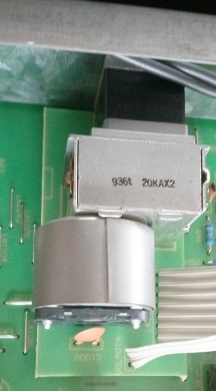

Dzień dobry,
W moim Arcamie (Alpha 7R) zaczął trzeszczeć potencjometr, wiec najwyższa pora na wymiane,
w tym wzmaku siedzi Alps 2X20K, z tego, co widze na rynku sa dostepne glownie Alps z serii RK27 (blue) ale 2x50K (z silniczkiem)
Czy moge bezpiecznie instalować 2x50K beż żadnych negatywnych skutków ?. (oprócz przesuniecia nieco skali głośności).
Dziękuję z góry za wszelkie komentarze.

A jaki tam potencjometr siedzi? Jeśli RK27 z silnikiem, to możesz próbować kupić bez silnika i wymienić mu zawartość. Ale to tylko pomysł, sam nigdy nie próbowałem :)

Racja, nie zalaczylem, teraz powinien byc zalaczony.
Potencjometr jak na zalaczonym obrazku. RK27 to to raczej nie jest.

To weź go zobacz od spodu, bo nie wiadomo jaki pinout. Kolor wskazywałby na RK168, a nie RK27. Ale kształtem raczej jak RK27 :)
I to jest 20k, nie 10k.
Na wejściu końcówki masz filtr RF 100pF+1kR. Co oznacza że możesz dać albo 20kR albo 10kR.
Jeśli by pasował, to możesz wziąć ten: http://allegro.pl/potencjometr-z-silniczkiem-alps-10kohm-max-30-v-ac-i6802825051.html

Też mam w swoim MF A3 takiego czarnego Alpsa.
Niestety dla mnie ma on 2 rzędy po 3 wyprowadzenia, a na rynku tylko znalazłem w jednym rzędzie.
Niebieskie Alpsy też mają wyprowadzenia w dwóch rzędach, ale są większe więc po wymianie ośka będzie wyżej.
Zlałem dziada clinerem i na razie działa już rok.
