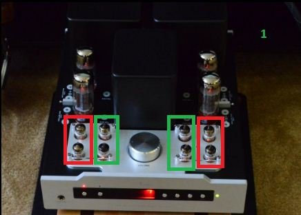

A takie pytanie panowie, czy lampy sterujące muszą być koniecznie parowane w MS-30L?
Sam się interesowałem :-). Z moich poszukiwań wynika, że :
1 ) wg. "sztuki" - tak, powinny
2)  wg. praktyki - da się bez tego przeżyć ?

Można nawet dawać różne lampy. Ale te które są driverami lamp mocy powinny być takie same i najlepiej parowane i ile nie qwadra. Na wejściu wzmacniacza pracują lampy te najbliżej transformatora sieciowego. I te spokojnie można wymieniać parami. Prawdopodobnie następne w torze audio są te "pod nimi", te przy gałce głośności i przednim panelu. Ale nie jestem pewien, w najbliższym casie sprawdzę o ile ktoś wcześniej nie potwierdzi.
Ogólnie, moim zdaniem, dobrze jest parować przynajmniej te lampy które, mają być w tych samych miejscach toru audio. To na pewno będzie miało wpływ na równe brzmienie kanałów.

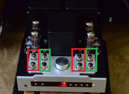

I żeby to przedstawić obrazowo. Jeśli przyjmiemy, że pary są przedstawione kolorami, to który wariant wymian ma sens, czy wręcz, który jest dopuszczalny ? 1,2,3 ? :-)))
Są jeszcze opcje parowania po ukosie ? :-)
Politykę robi się za pomocą pieniędzy, a pieniądze za pomocą polityki. Ot, taki przypadek...
Czyli jak dobrze zrozumiałem, drivery lamp powinny być sparowane, ewentualnie kwadra, a te środkowe już nie koniecznie? Które mają większy wpływ na dźwięk?
Czy drivery powinny być sparowane, to może za dużo powiedziane. Ale im bardziej ich parametry zbliżone tym lepiej.
No i trochę odwrotnie, najlepiej kwadra ewentualnie parowane. Powinno się je tak trochę traktować jak lampy mocy. Mają zasadniczy wpływ na wysterowanie lamp mocy. Co z naszej kwadry lamp mocy jak drivery będą rozjechane...
Reasumując:
Stopień wejściowy para.
Odwracacz fazy para.
Drivery najlepiej kwadra, przynajmniej pary tej samej serii.
Lampy z natury mają rozrzut parametrów, nie są to oporniki z dużą powtarzalnością. Podchodzenie do nich z aptekarską dokładnością to przerost formy nad treścią. Nie popadajmy w skrajność.
IMHO

Czyli wymieniać ( wg. moich obrazków ) jak na zdjęciu z numerem 1 ? Dobrze rozumiem ? Te bliżej potencjometru lustrzanie i te na zewnątrz też ?
Tak, te które zaznaczyłeś na fotce 1 czerwonym prostokątem to drivery.
Z lewej strony to lewy kanał, z prawej to prawy. zgodnie z tym co napisane na wzmacniaczu.
