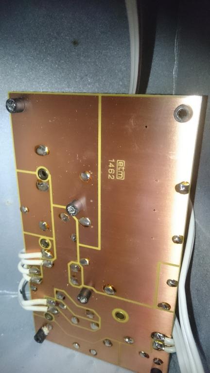

Biorąc jednak pod uwagę moje zamiłowanie do dość dużej ilości detali i otwartości dźwięku, zastanawiam się czy biorąc pod uwagę rozbudowaną zwrotnicę w sekcji średni-wysokotonowej, mógłbym [z umiarkowaną wiedzą o elektronice] wprowadzić jakieś proste [i odwracalne] modyfikacje, które otworzyłyby lekko górną średnicę i dodały rozdzielczości w górze pasma?
Po kilku drobnych zabiegach [ustawienie, wytłumienie, kable etc.], które zrobiłem do tej pory odnoszę wrażenie, iż kolumny mają spory potencjał; a charakterystyka brzmienia była celowym zabiegiem konstruktora i jest szansa na uzyskanie czegoś więcej...
Spójrzcie proszę na zwrotnicę sekcji średnio-wysokotonowej i napiszcie czy warto coś tu zmieniać?
Ponieważ kompletnie nie znam się na schematach, dodam tylko, który kabel jest od czego.
1. Zdjęcie zwrotnicy:
- od terminali - wejście z lewej strony na dole
- wysokie - pierwszy od dołu z prawej strony
- średnie - dwa kolejne powyżej z prawej strony
2. Zdjęcie płytki od tyłu ze ścieżkami - czyli układ odwrotny:
- od terminali - wejście z prawej strony na dole
- wysokie - pierwszy od dołu z lewej strony
- średnie - dwa kolejne powyżej z lewej strony
Będę zobowiązany za wszelkie rzeczowe i mogące coś wnieść sugestie.
Czyli jest to tylko część zwrotnicy, a reszta jest na innej płytce ?
Generalnie, żeby poprawić analityczność użyłem innego montażu elementów,
ale są pewne ogólne zasady takie jak:
Całą część wysokich tonów okablować kablem solid 0,5 mm np. YTDY.
Kable od płytki do terminali też by się zdało, ale 4 x 0,5 mm.
Elektrolity szeregowe średnicy można zbocznikować MKT lub MKP rzędu od 0,47 do 3,3 uF.
Oczywiście jeśli jest taka możliwość zrobić bi-wiring głośnikowych z ww. kabla na górę pasma.
Jak ktoś ma stany lękowe, może go zwielokrotnić, albo kolumny połączyć choćby na próbę
tym kablem YTDY, ale np. 12x0,5 - 6 na plus i 6 na minus.
Ciekaw jestem, czy masz otwarty, niezmieniony dźwięk przez IC, bo z tym też bywa różnie.
Jak tu zepsujesz, to nie ma z czego uzyskać pożądanej analityczności i barwy.
Samo to bywa powodem nie zauważania różnic w okablowaniu.
Dzięki audioburak za odpowiedź.
Dokładnie tak - zdjęcia prezentują tylko zwrotnicę znajdującą się w zamkniętej komorze sekcji średnio-wysokotonowej. Niskotonowa ma osobną zwrotnicę.
IC to Sonus Oliva, który w moim odczuciu i w odniesieniu do kilku porównywanych, robi w tym systemie dość dobrą robotę i raczej nie jest odpowiedzialny za braki w rozdzielczości.
Przyznam, że o wymianie okablowania wewnątrz kolumn nie myślałem; choć to chyba najprostsze rozwiązanie.
Jak zaproponowane przez Ciebie kable YTDY typu solid [jakaś konkretna propozycja] mają się do Jantzen Audio solid core?
Te ostatnie miałem okazję testować, jako głośnikowe w wersji 2x1,0 + 2x0,5 mm. W zależności od kolumn odczucia były różne - raz zachwyt, a innym razem czegoś delikatnie brakowało. Z obecnymi kolumnami, zdecydowanie lepiej wypadły Chord Clearway, które grają obecnie.
Czy zmiana okablowania na solid, rzeczywiście wnosi tak dużą zmianę?
Czy mógłbyś odnieść się do tych Jantzen Audio solid core - warto dopłacać?
Jantzen nie daje 0,2 mm2 tylko 0,5 mm2, a "prawie robi wielką różnicę" ;-)
i kable Reson też były za grube, choć ostatnio robią właśnie też "moje" 0,5 średnicy.
Ja używam zwykłego, z marketu, albo z sieci np:
podobnie z IC; tyle, że 2 x 0,5 - jeden masa, drugi "gorący" na lekkich wtykach.
Jak dla mnie są przejrzyste, transparentne do bólu i neutralne.
Wytrzymuję ;-)) bo mam w miarę neutralny tor i szmacianą kopułkę.
A zasadnicze Twoje pytanie - czy wnosi ? - tu masz akurat okazję niemal bez
żadnych inwestycji samemu to organoleptycznie rozpoznać.
Bez kłopotu wrócisz też w razie niezadowolenia do wersji poprzedniej nie wydając przy tym fortuny.
Polecam jednak odsłuch dłuższy niż kilka sampli; sprawdza się szczególnie na klasyce
i oczywiście na wszelkich akustycznych płytach.
Niektóre nagrania, uważane przeze mnie za chłam odzyskały sens i co ciekawe,
uznałem je za zupełnie niezłe realizacje.
Temat zdecydowanie do przetestowania, tym bardziej, że koszty niewielkie,.
Zacznę od kabli do głośnikowych i w zależności od efektów, zadecyduję czy pójść dalej.
Czy poza okablowaniem, jest na tym etapie sens wprowadzać jakieś modyfikacje na zwotnicy?
Jakieś sugestie jeszcze?
