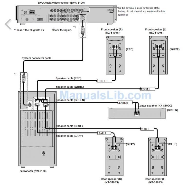

Posiadam kino domowe 5.1 Yamaha Dvx s100. Zauważyłem, że mój subwoofer sw s100 z kina domowego szeleści powietrzem z tunelu obudowy bass reflex podczas głośniejszego basu. Czy można temu zaradzić? Wszystkie głośniki są podpięte do subwoofera, a on jednym kablem do wzmacniacza. Chciałem podpiąć Kodę sw-1000v2 do wyjścia 6CH pre out, ale dźwięk gra albo z głośników podpiętych do sw s100, albo z wyjść pre out. Chciałem również przełączyć głośniki podpięte do sw s100 do wyjść pre out ale nie są one aktywne. Czy można jakoś inaczej podłączyć tą Kodę, żeby grała razem z głośnikami? Pozdrawiam.

Rzuciłem okiem do manuala i niestety nie podłączysz zewnętrznego subwoofera do tego systemu.

W subwooferze są końcówki mocy. Wszystkie sygnały idą z przedwzmacniacza do suba tym grubym kablem połączeniowym. Trzeba by wydłubać sygnał dla suba i skierować go do Kody. To wydłubanie możesz zrobić w przedwzmacniaczu, kablu lub subwooferze. IMO najłatwiej byłoby w przedwzmacniaczu, wystarczy wylutować 2 elementy i dźwięk suba pójdzie do preout zamiast do grubego kabla.

Nie mam tej kody przy sobie ale dowiedziałem się, że ma wejścia wysokopoziomowe i dwa wyjścia na głośniki. Gdybym podłączył kodę do wejścia sw i podpiął do niej głośniki lewy i prawy to powinno wszystko grać?
nie mówie przecież o kodzie ale o subie z zestawu.
Nie wiem jak sobie wyobrażasz to wszystko? Suba z zestawu i tak musisz użyć - nie ma innej opcji, bo to on ma wzmacniacz dla kolumienek.
To od niego z kanałów frontowych prowadzisz kabelkami sygnał do kody (wpinasz do wejścia po wysokim poziomie), dalej z kody używasz wyjścia po wysokim poziomie sygnału i ten kierujesz do kolumienek frontowych (prawej i lewej).
Centralny puszczasz z oryginalnego suba.

Problem w tym, że dźwięk albo będzie iść z głośników podłączonych do suba z zestawu albo z kody. Dobrze myślę?
Już rozumiem, a żeby Koda grała muszę ją podłączyć do wejścia sw we wzmacniaczu?

Ta koncepcja jest błędna. Na wyjściach frontowych tego urządzenia nie ma niskich częstotliwości, bo fronty nie są pełnopasmowe. To są małe kolumienki i pewnie wszystko poniżej jakiś 150Hz zostało odcięte w przedwzmacniaczu. Inna sprawa, że gdyby to działało, to nadal sub by szumiał ;)
Co w takim razie proponujesz?
Nawet jeśli jest opcja puszczenia na kolumny frontowe pełnego sygnału z niskim basem to tak jak popej pisze subwoofer nadal będzie grał a bas w kinie nie jest tylko w głośnikach frontowych.

Jak już sugerowałem parę postów wyżej: otworzyć ten preamap, wylutować opornik szeregowy w torze do oryginalnego suba i tranzystor kluczujący wyjście pre-sub, podłączyć Kodę po RCA do wyjścia pre-sub i dostroić gałkami na Kodzie. Nie wiem, jaką ma częstotliwość odcięcia to urządzenie, może być wyższa niż pasmo Kody, wtedy byłaby dziura w charakterystyce.
