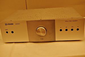

Cała gama produktów Jolidy przechodzi upgrade. Jako jeden z pierwszych pojawił się już następca 502B o oznaczeniu 502S - z pilotem.
Fotka poniżej:
[obrazekLUKASZ-219288_1.jpg]

A oto następne fotki:
[obrazekLUKASZ-219323_1.jpg] [obrazekLUKASZ-219323_2.jpg]
