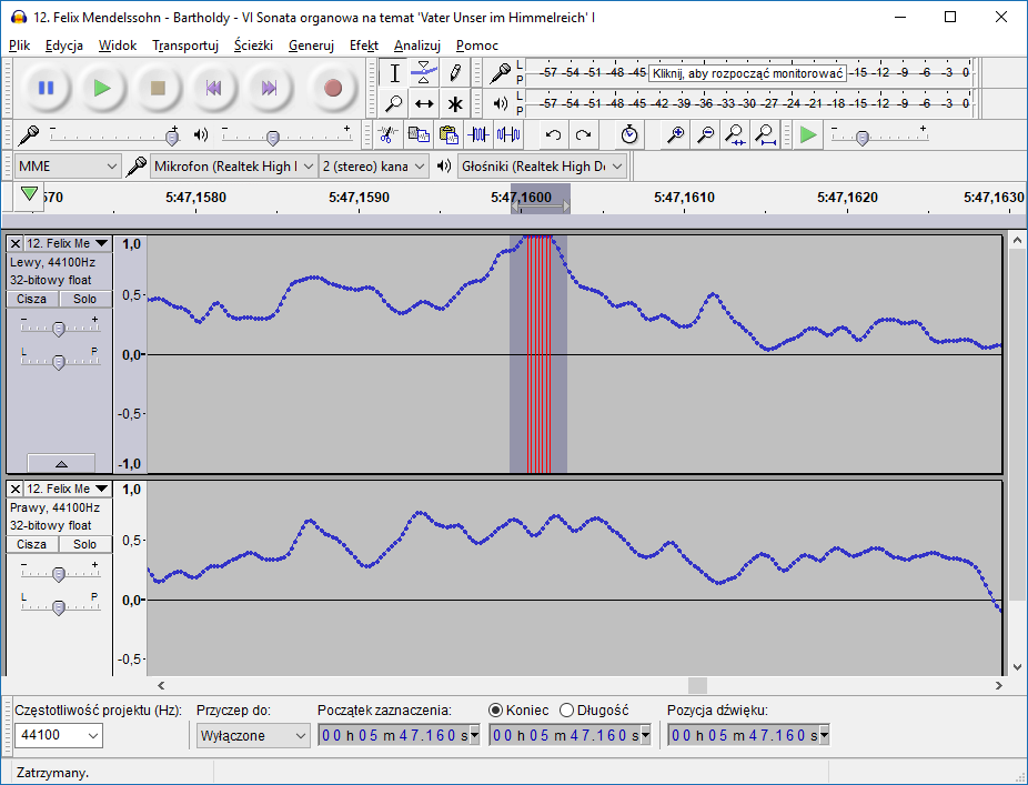

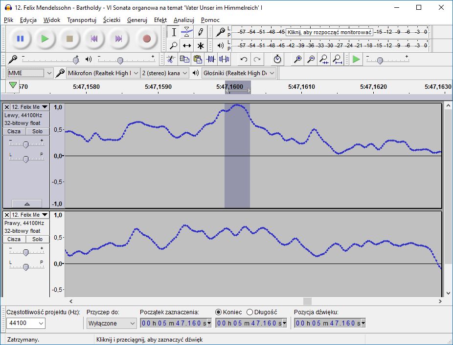

Ponieważ algorytmy programów do korekcji zniekształceń spowodowanych przesterowaniem nagrania są mało skuteczne, a dodatkowo wpływają negatywnie na odtwarzany dźwięk zdecydowałem wziąć sprawy w swoje ręce. Wykorzystuję funkcję "napraw". Najpierw rozdzielam ścieżkę stereo na niezależne kanały L i P. Następnie zaznaczam wybraną ścieżkę poprzez kliknięcie na wolne pole z lewej strony graficznego obrazu ścieżki. Na ścieżce zaznaczam obszar do korekcji, przed i po przesterowaniu. Wybieram efekt "napraw". Po takiej obróbce przestają być słyszalne trzaski przesterowanego nagrania. Ponieważ korekcja dotyczy tylko bardzo małych fragmentów nagrania (poniżej 1/1000 sek.) nie wpływa negatywnie na odsłuch całego utworu. Jedyną wadą takiego sposobu korekcji jest bardzo duża czasochłonność procesu. Na zrzutach widać efekt korekcji tym sposobem.
Zaloguj się, aby zobaczyć treść (możliwe logowanie za pomocą ) post-7706-0-20806900-1504860550_thumb.pngpost-7706-0-66165700-1504860569_thumb.png

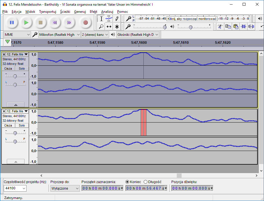

Pobawiłem się trochę wtyczką do Audacity Perfect Declipper. W opcjach zostawiłem tylko funkcję Declipper, zaznaczając "Declip only when input hits peak level". Pozostałe funkcje (Dehummer, Dequantizer, Delossifier i Natural Dynamics) wyłączyłem. Otrzymany efekt jest podobny do uzyskanego za pomocą efektu "napraw". Plusem Perfect Declipper jest automatyczne działanie w krótkim czasie. Niestety cena tej wtyczki nie jest mała.
Efekt działania Declipper (na dole plik oryginalny, na górze po korekcji)

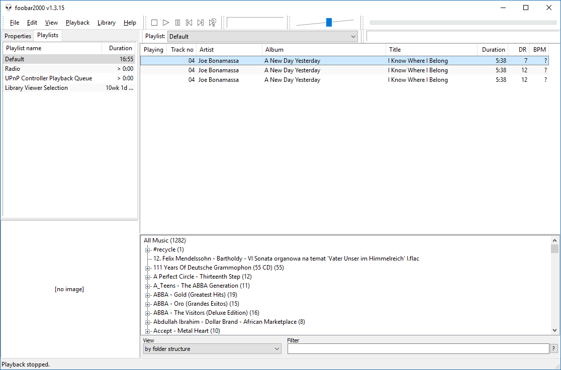

Sprawdziłem, jak zmiana poziomu korekcji ReLife wpływa na dynamikę utworu. Wykorzystałem pomiar wskaźnika DR w programie Foobar2000. Na zrzucie ekranowym są w kolejności od góry w dół:
1 - plik wyjściowy
2 - po konwersji z poziomem 1
2 - poziom 2
3 - poziom 3
Wyniki są w kolumnie DR. Dla poziomu 2 należałoby przyjąć DR 7,5 ale są możliwe tylko liczby całkowite.

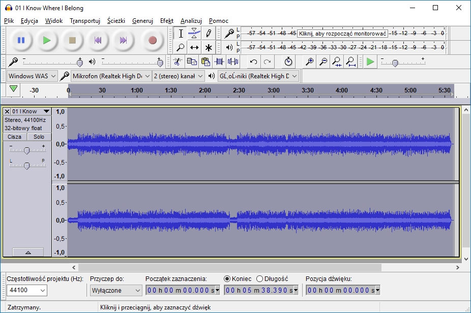

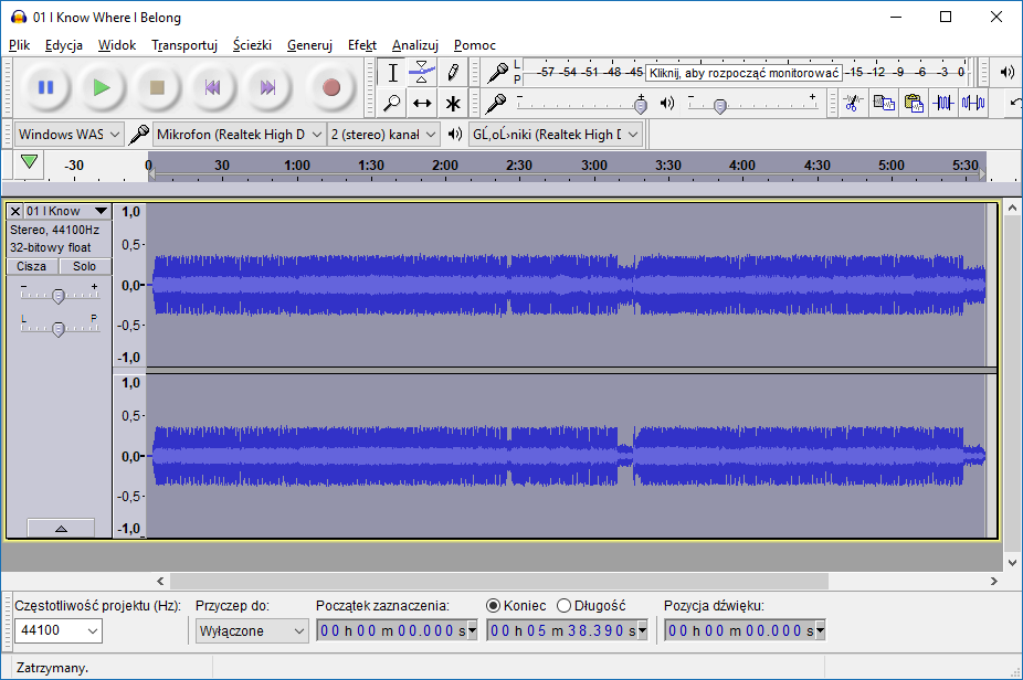

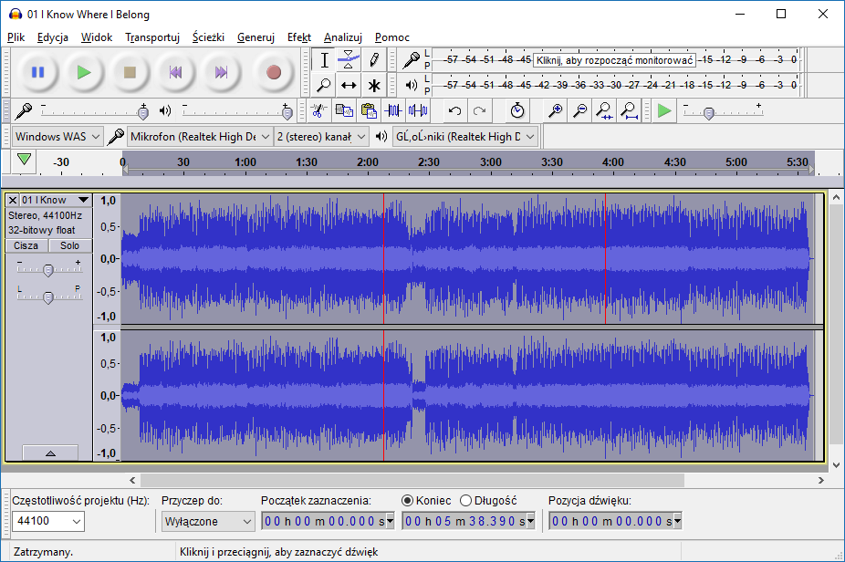

Ale możemy podyskutować o faktach. Zaintrygowało mnie to trzykrotne korygowanie pliku wtyczką ReLife. Kolejno na zrzutach ekranowych obrazy pliku oryginalnego, po jednokrotnej korekcji i po trzykrotnej.
Zaloguj się, aby zobaczyć treść (możliwe logowanie za pomocą ) post-7706-0-34383400-1505334061_thumb.png post-7706-0-58600000-1505334088_thumb.png
A teraz wyniki pomiaru wskaźnika DR dla tych 3 plików. Od góry plik oryginalny, po 1 korekcji i po 3. Jak widać wielokrotne stosowanie korekcji za pomocą ReLife nie poprawia już DR. Zatem, jaki jest sens takiej korekcji?

Wszystko się zgadza - mniej więcej. Chodzi nie o funkcję "invert" czyli "odwróć" która odwraca polaryzację ale o idiotycznie nazwaną funkcję "cofnij w czasie" czyli "reverse", puszczenie od tyłu. Wtedy jeżeli faktycznie jest to jakaś zabawa filtrem wszechprzepustowym to efekt działania wtyczki zostanie odwrócony i uzyskamy oryginał, tylko cichszy.

Teraz nareszcie wiadomo o co chodzi z tym odwracaniem. Tylko to jest bez sensu. Tak jak napisałeś, uzyskany plik nie jest dokładnie taki sam.
Zaloguj się, aby zobaczyć treść (możliwe logowanie za pomocą ) post-7706-0-65098100-1505402214_thumb.png
Szybciej i wygodniej jest skorzystać z opcji "edycja - cofnij". Wtedy orzymamy dokładnie plik wyjściowy.
A nazwa efektu faktycznie bez sensu. Bardziej zrozumiałą jest "reverse".
