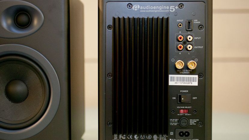

Panowie jak prawidłowo podłączyć Monitory Audioengine A5+ z Rel t5i?
Wysokopoziomowo się nie da. Musisz kupić sumator sygnału i rozgałęzić RCA, które jest podpięte do monitorów, albo po Output - jeżeli nie ma tutaj jakiegoś filtrowania.
Tak.
LFE IN jest dedykowane pod ten kanał z amplitunera kina domowego - jak dobrze rozumiem nie ma w nim Rel filtrowania.
Stereo zdecydowanie daj do Low Level In.
Chyba że rozkręcisz monitor aktywny i wyjdziesz wysokopoziomowym + do tego kabelks Speacon - ale wtedy będzie po gwarancji.
PS. Gratuluję udanego suba.
Co myślicie nad NAD C316 BEE lub NAD C368 i Denon PMA-520ae i do tego Dali Zensor 1 lub z moich starych Audioengine A5 aktywnych zrobienie pasywnych i zgranie ze wzmacniaczem i rel t5i
