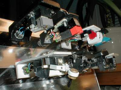

[obrazekLUKASZ-230538_1.JPG] [obrazekLUKASZ-230538_2.jpg]
Conri, tylko nie mow, ze ten klaser jest Twoj bo w dziewiczej mej duszy zrodzi sie paskudne uczucie zwane Zazdrosc. Masz moze jakis typ dla milosnika muz. powaznej, zwlaszcza kameralnej (czyli licza sie: barwy, przestrzen, stereofonia a mniej np. szerokie pasmo, bas) ?
