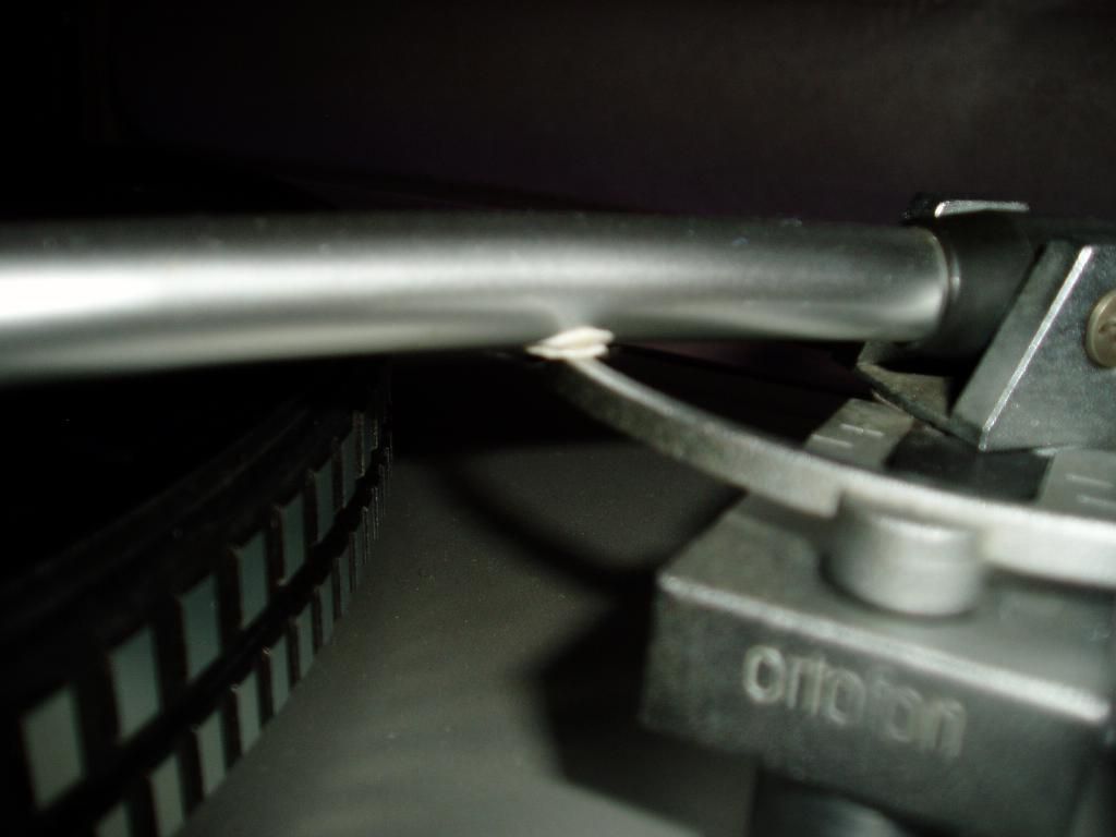

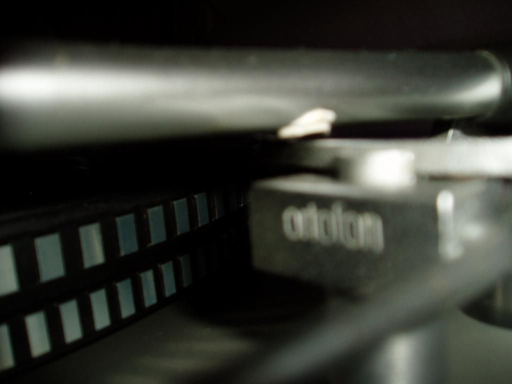

Co do windy - nie. Tutaj zdjęcia przy wyłączonym gramofonie:
Gość rydz
czasem zdarza się, że igła delikatnie dotyka płyty pomimo, że ramię jest w pozycji UP.
Więc zrób tak , przy wyłączonym gramofonie ustaw ramię jak do odtwarzania na początek płyty , następnie opuść windę jak do odtwarzania .
Spójrz teraz na rurkę ramienia jaka jest przerwa między spodem rurki a opuszczonym języczkiem .
Nie wiem jaka ta przestrzeń u ciebie może być , ale przyjmijmy że jest np 3mm , wtedy możesz podkleić do rurki coś np o grubosci 1-2mm , zostaje 1 mm przestrzeni , ta minimum przestrzeń musi być by ramię podczas odtwarzania nie dotykało języczka .

Nie bardzo rozumiem z tym podklejaniem rurki prawdę mówiąc - poza tym to nie zmienia faktu że na pozycji UP igła jest przy początku płyty jakieś 2 mm nad nią a od środka to już normalnie dotyka jej.
Więc igła nie dotyka płyty jak pisałeś , chyba że zwichrowana .
Bo języczek może nie jest w poziomie ? wystarczy ze jest 2mm niżej jak na początku .
Może fotki bardziej rozjaśnią , w czym rzecz .
alienick, masz krzywą windę oraz zły kąt igła-płyta, konieczna zmiana VTA (może podkładka pod całe ramię lub obniżenie talerza) - wysokich tonów przez tą zmianę przybędzie.
rydz miał na myśli to że jeżeli ramię jest up a mimo to igła dotyka płyty trzeba jego zdaniem "pogrubić" ramię w miejscu styku z windą.
Gość rydz
O to chodzi , jak widać na foto z lewej ramię jest w pozycji up i spoczywa na języczku , o tyle mm co jest podklejone , o tyle będzie wyżej wkładka nad płytą , na końcu płyty też .
Na foto z prawej ramię jest opuszczone na płytę do odtwarzania , widać tę minimalną przestrzeń między pogrubieniem a języczkiem która musi być zachowana przy odtwarzaniu ..
